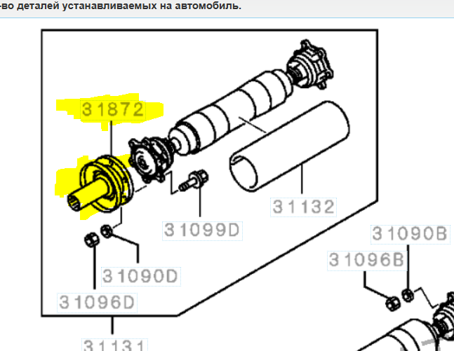

Добрый день! Ищу причины вибрации на паджеро 4 (дизель 200лс). Обнаружил люфт в хвостовике раздатки, почитав форум понял что проблема в втулке в корпусе хвоста.. номер корпуса нашел 3201A053.. а вот с номером вилки кардана есть сомнения.. просьба подсказать на скрине он? (3410A030).
и еще пару вопросов.
1. Масло с раздатки не давит, люфт не сказал бы что сильно большой.. может ли это давать вибрацию в диапазоне 80-130?
2. В Питере кто-нибудь делает эти втулки под размер вилки, обойтись так сказать малой кровью или только замена на новые?
3. при снятии с кардана вилки.. какие детали еще могу понадобиться?
Спасибо!

А сам кардан проверяли, балансировали?

нет, сам кардан не снимал еще. не подскажите где могут его качественно проверить и при необходимости отбалансировать?

https://yandex.ru/maps/-/CDs5YEpg
Но только снятый кардан

спасибо, начну с проверки кардана.
