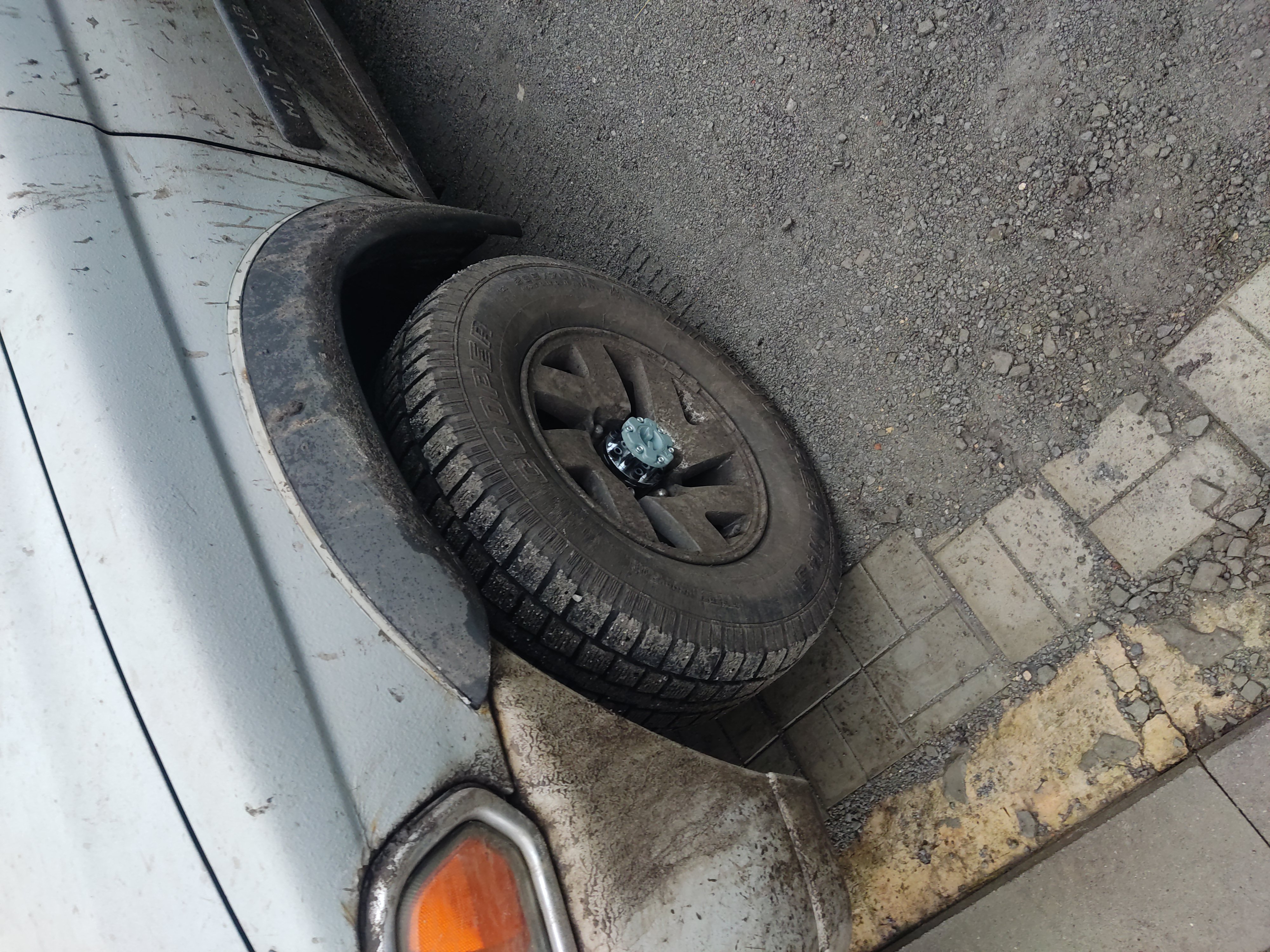

Сними колпачки с передних ступиц.
Один газует, другой смотрит, проворачивается ли вал относительно фланца.
Колпачок.
Вал со шлицами.

И снова здравствуйте. Авто для СВО.
Сообщение Gavrosh.78 »
Установил хабы. Теперь треск раздатки по трассе не напрягает. Жду отпуска и установки СС.
Но появился какой-то треск при повороте на право. Буду разбираться.
