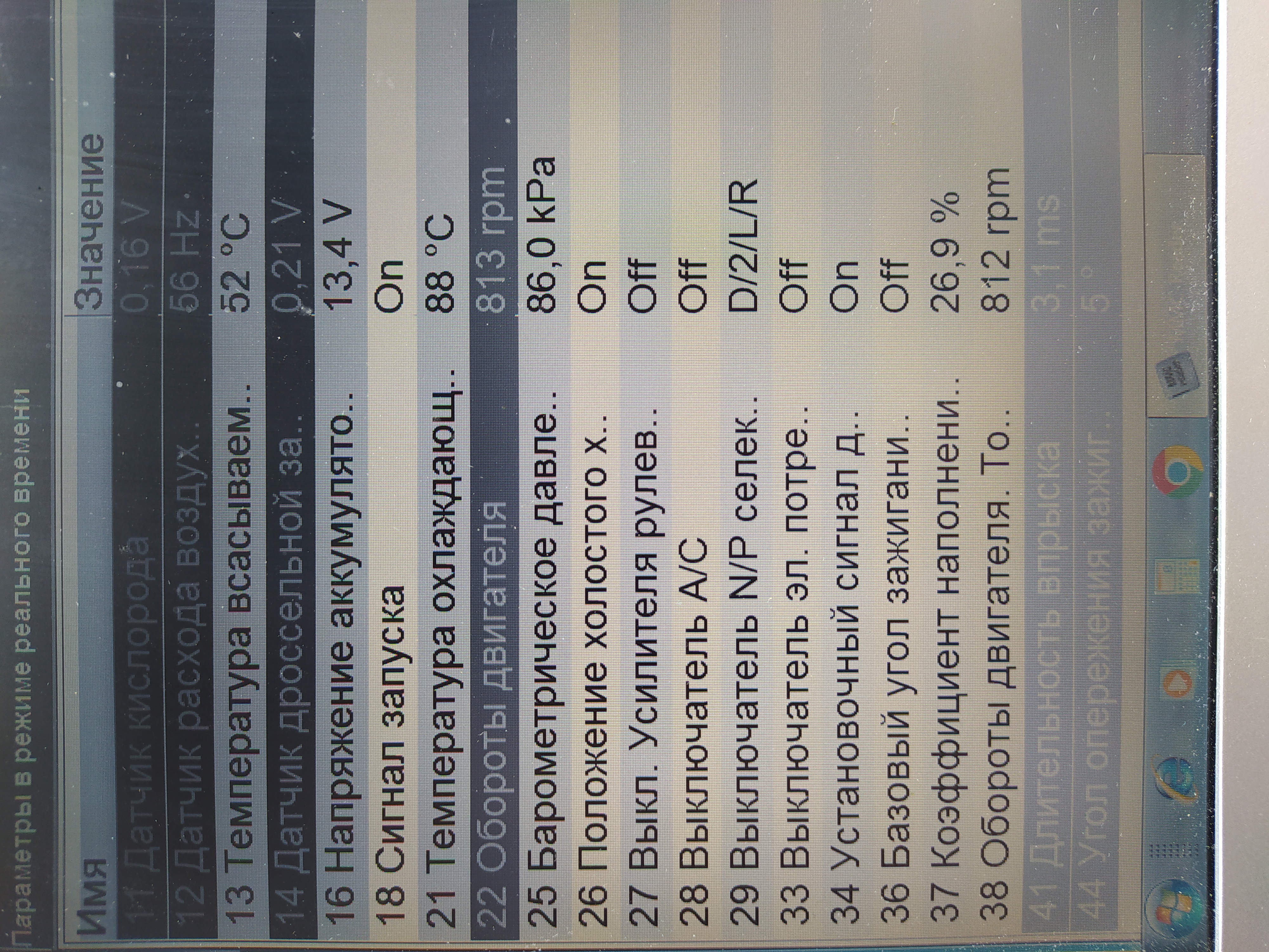

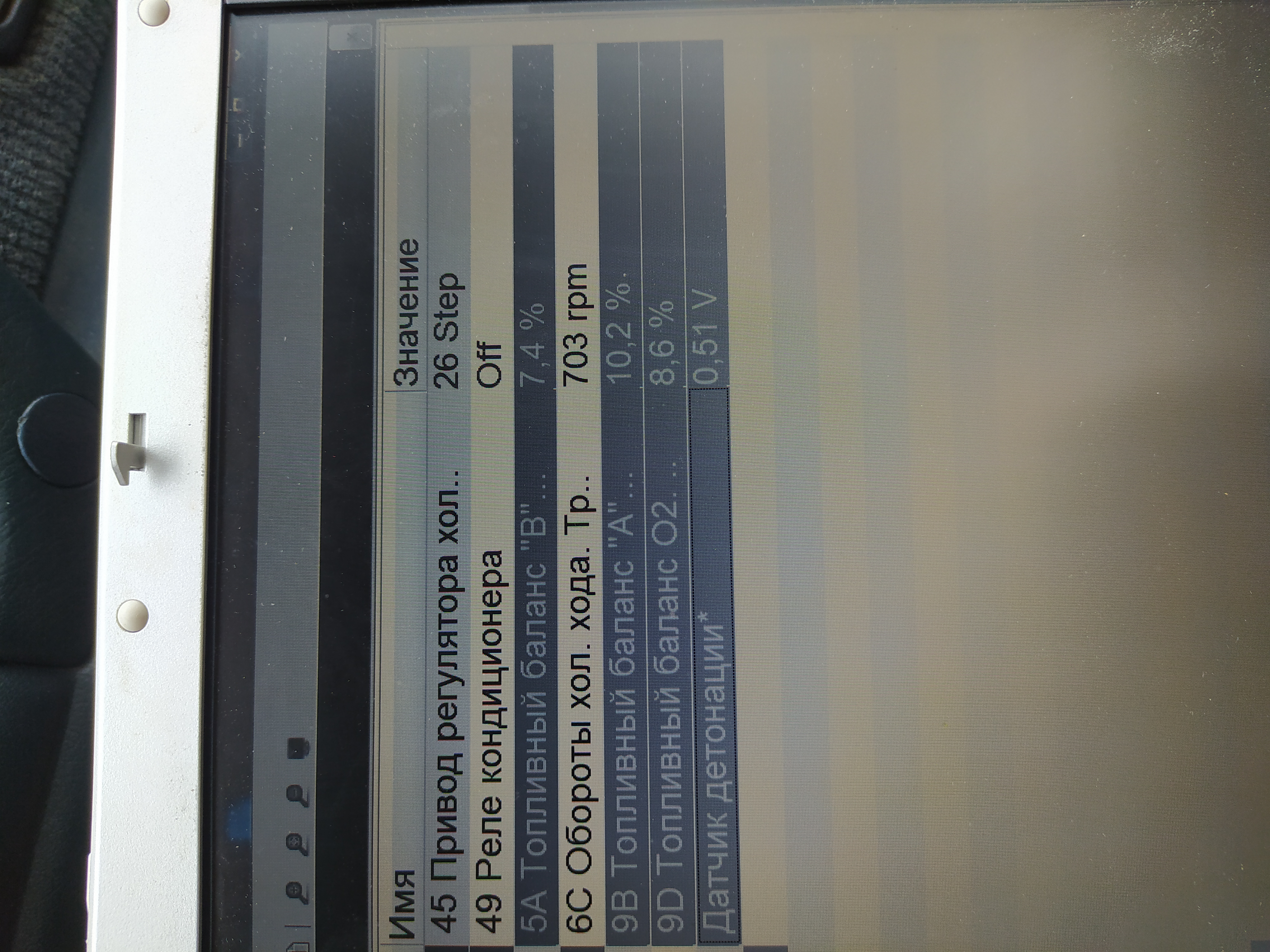

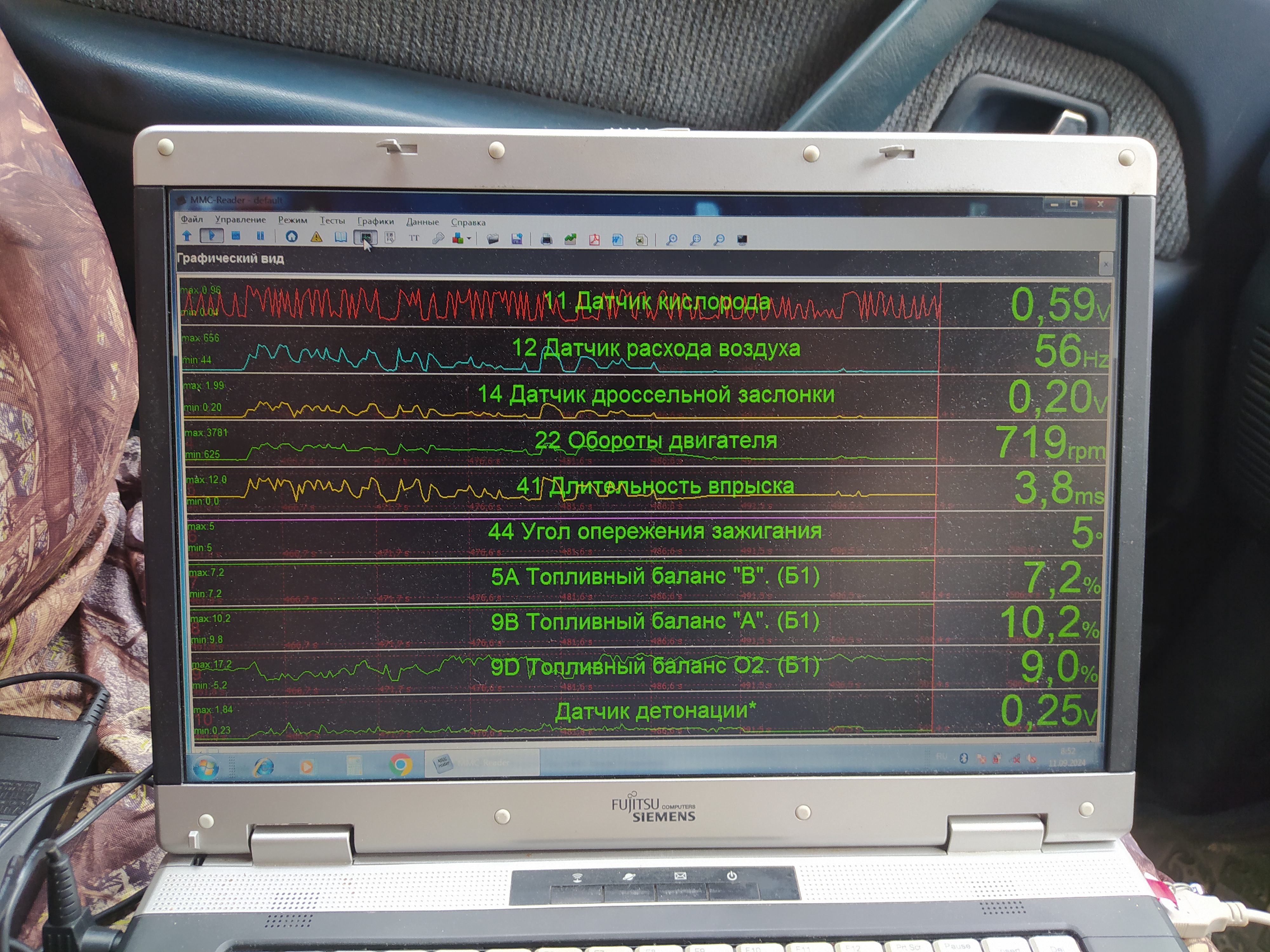

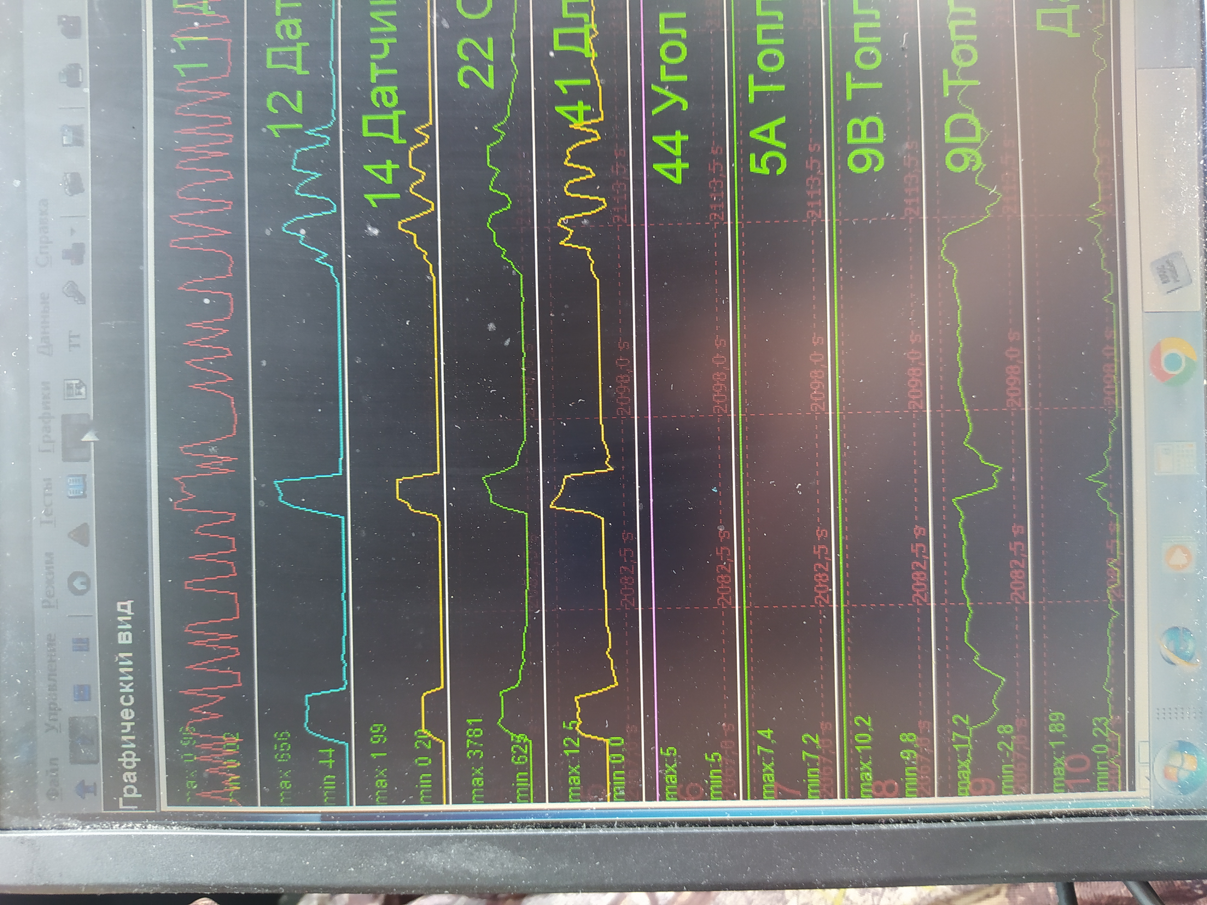

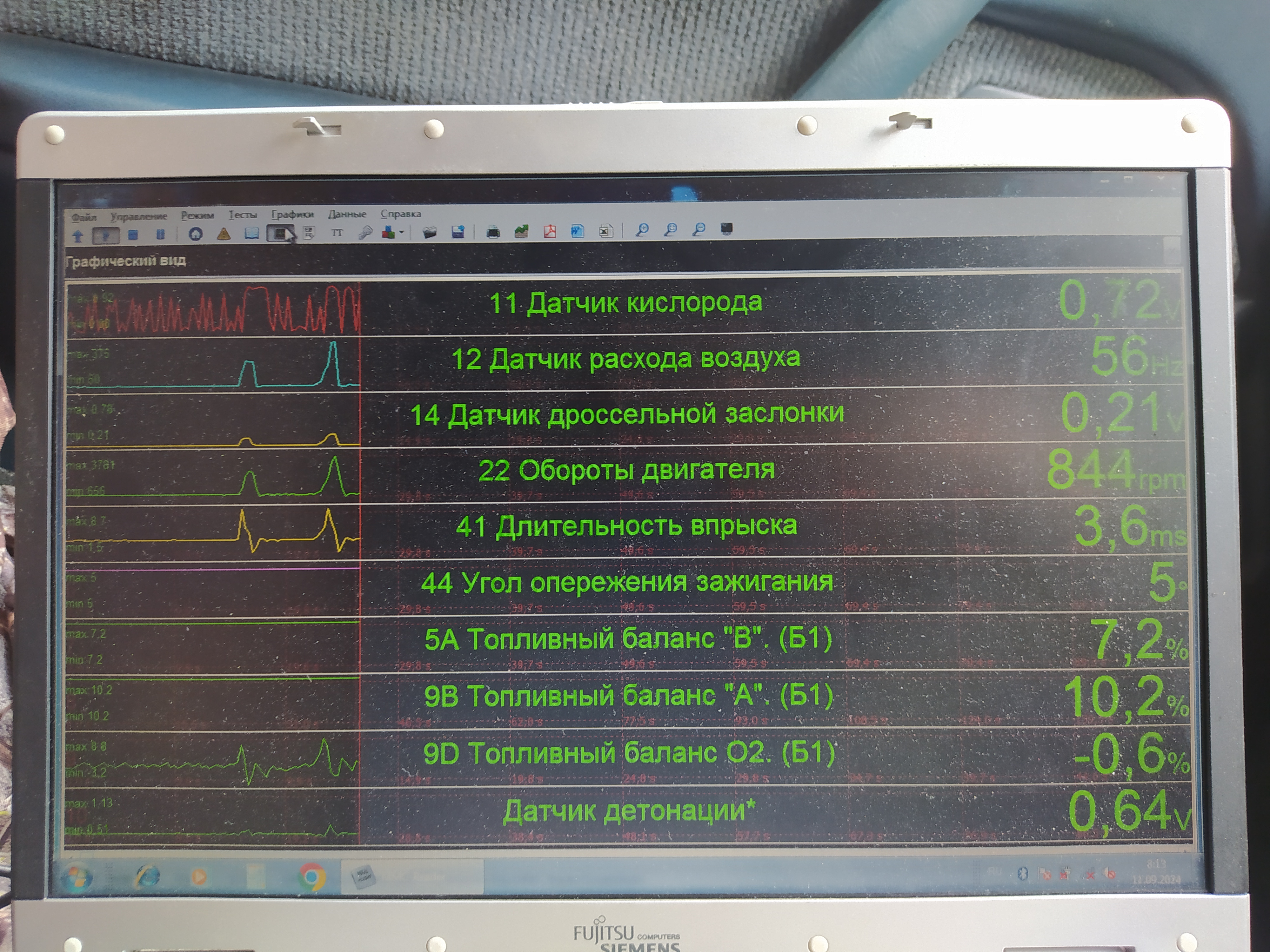

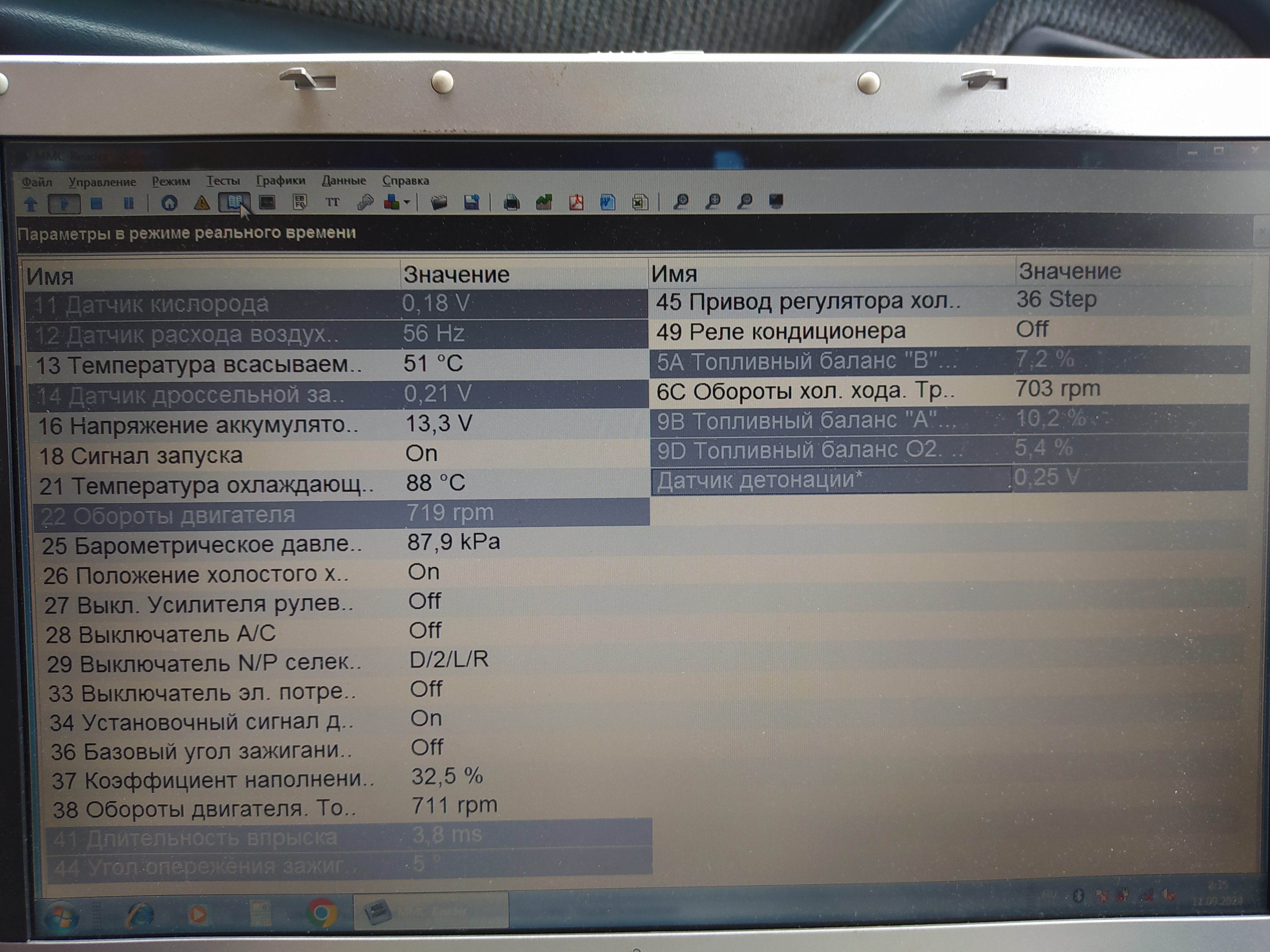

Скрины
На холодную
На холодную
Программа mmc-reader. В левой части экрана минимальные и максимальные значения параметров.
Каких-либо ошибок нет
36 - базовый угол зажигания в позиции "выключено". Если замкнуть разъём под капотом, то она меняется на "включено". При этом раньше мотор ощутимо по-другому начинал работать, а сейчас изменения отсутствуют.

Большого криминала не видно, но:
- сильно открыт шаговый регулятор, количество шагов должно быть от 9 до 30 (обычно ставлю 11)
- неправильно выставлен дпдз - поставь хотя бы 600мВ
- до чека буквально 2,5% по бедной смеси - я бы начал с того, куда лазил. Проверь все вакуумные шланги на впуске, именно чтоб были на своих местах
И эта, Снупер по ходу как всегда прав. По моим данным частота на хх должна быть около 30Гц, т.е. дмрв по ходу с проблемой

Chumahod, регулятор на холодную 36, на горячую 26. 26 - это меньше 30. Как его регулировать?
Дпдз выставлен по концевику. Изменить его положение невозможно, иначе начнётся другая проблема.
Шланги проверил уже неоднократно. Это было первое, что проверил.
Дмрв? Возможно. Надо попробовать поставить заведомо исправный. Но он же не мог сломаться от замены свечей. Или это просто так совпало?

ХоббиТ писал(а): 11 сен 2024, 17:14 Или это просто так совпало?
Скорее всего совпало
ХоббиТ писал(а): 11 сен 2024, 17:14 Как его регулировать?
Винт хх на заслонке отворачиваешь на полоброта и ждёшь. РХХ подстраивается. Емпнип, 40 это максимальное количество шагов, надо чтоб запас был на холодную. Резинку на винте только проверь сначала, рассыпаются они там частенько
ХоббиТ писал(а): 11 сен 2024, 17:14 Дпдз выставлен по концевику. Изменить его положение невозможно, иначе начнётся другая проблема.
Он неисправен? Просто, так не должно быть...
Но, в любом случае - бедная смесь. Дабы сузить круг поисков, всё остальное имхо тоже надо привести в порядок
