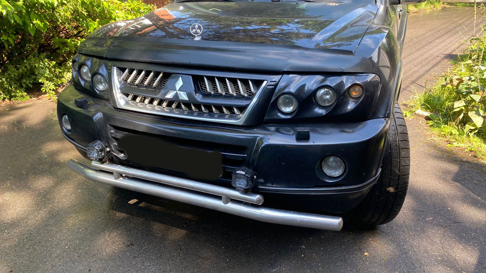

Всем привет. Досталась машина с фарами "эксклюзив" или их китайским аналогом. Даже, возможно этот Тот_самый "дакар", но есть большие сомнения. Предвижу проблемы/опросы/интриги/расследования при постановке на учет с такими фарами. Я сам пенсионер с палочкой, но спорить с инспекторами так и не научился.
Может, у кого-то лежат стоковые фары с дефектами, или запасные? Я бы взял под разумный залог на время регистрации.
Хорошо бы конечно, сразу их поменять и снять кенгуру, но это я уже фантазирую, наверное.
Или предложите более элегантное решение.

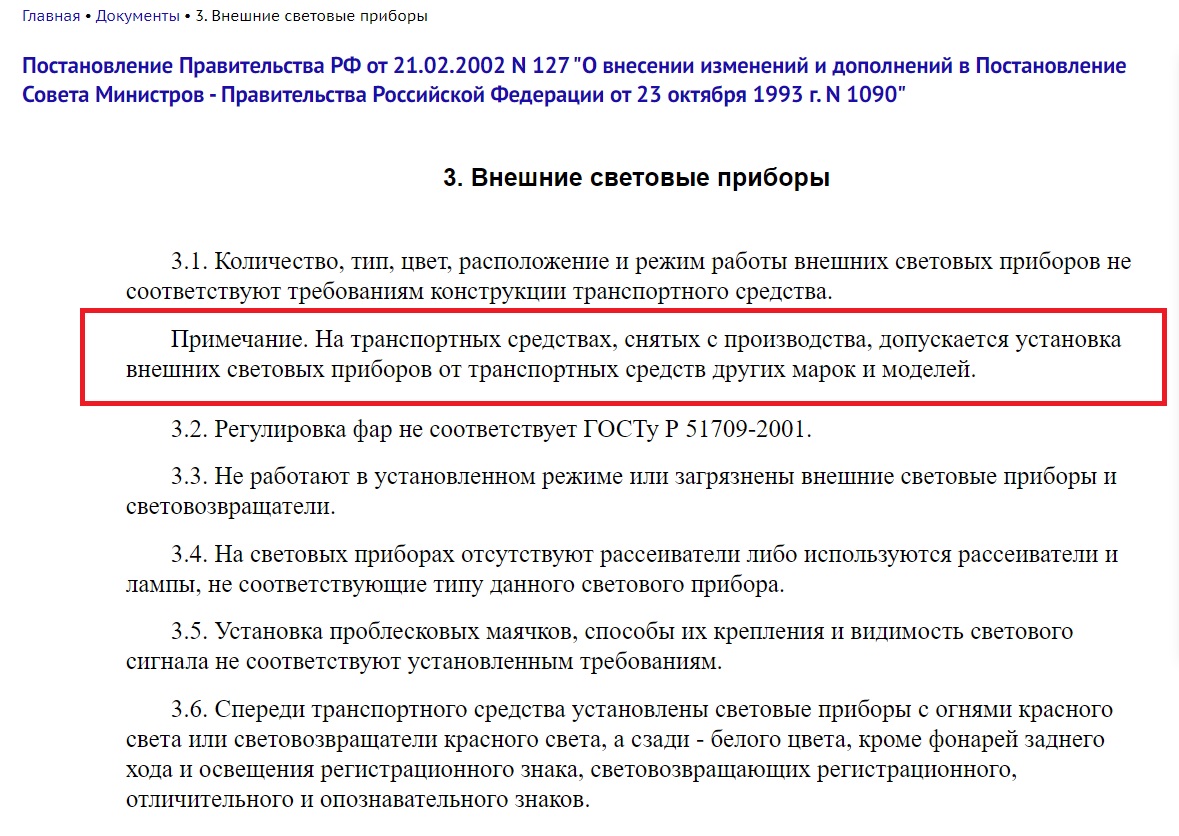

SNOOPER писал(а): 09 окт 2024, 11:36 Сейчас "забыли" написать примечание: На автомобили снятые с производства....
А где это примечание упоминается? Фары отрегулированы, диаг.карта есть.
Сообщения: 57452
Благодарил (а): 1023 раза
Поблагодарили: 4788 раз
Регистрация в ГИБДД с фарами "экслюзив"
VASSO писал(а): 10 окт 2024, 00:28 А где это примечание упоминается? Фары отрегулированы, диаг.карта есть.
Сейчас именно не упоминается.
Сейчас всё просто.
Читайте внимательно, и сами поймёте что делать с регулировкой и картой
Вот как было:
И как стало:
Всё просто как дважды два.

А нижнюю трубу лучше снять заранее.
