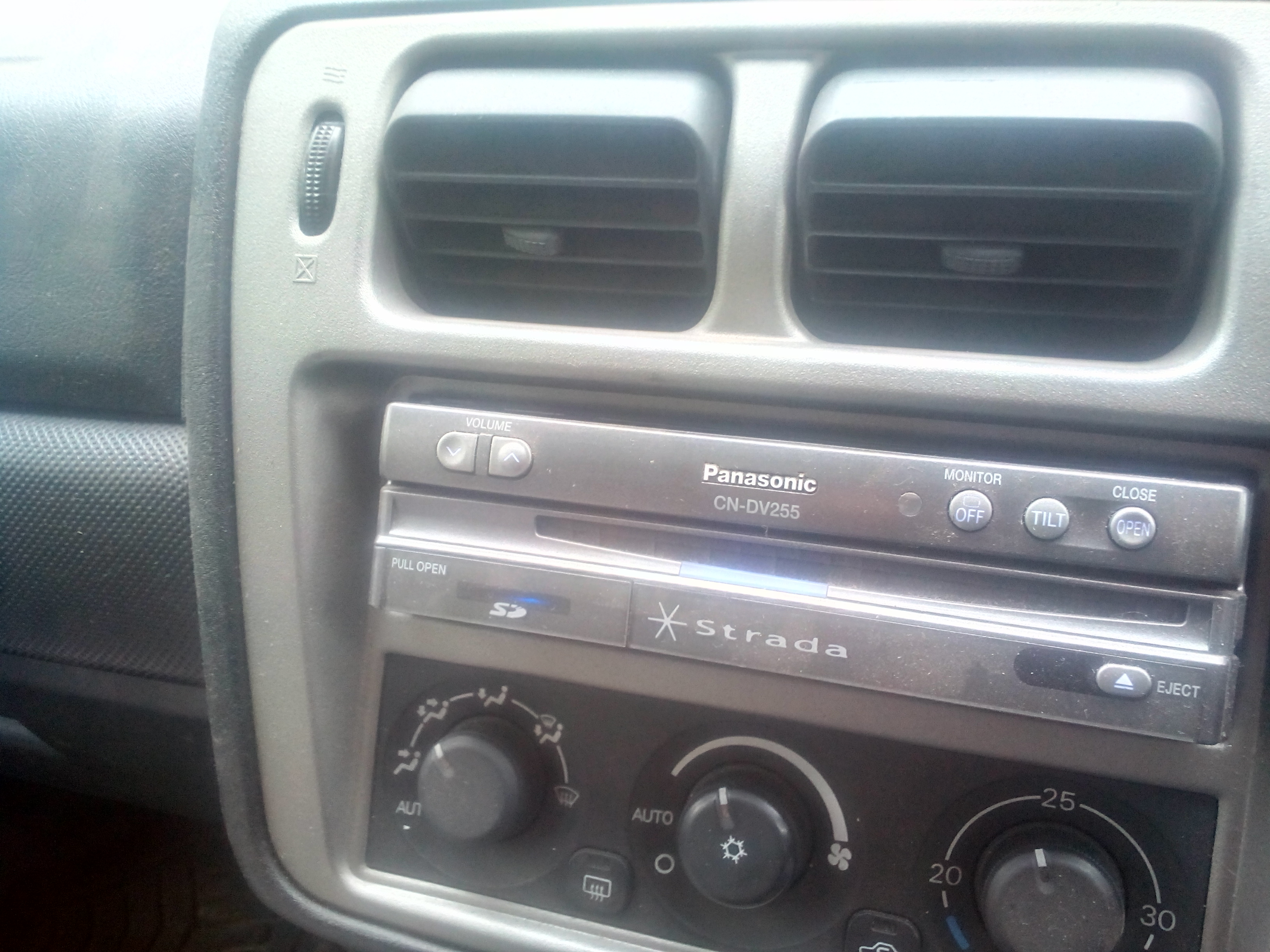

Диагональ дисплея штатной навигации
Уважаемые форумчане нигде не могу найти информацию о величине диагонали экрана штатной навигации в Паджеро ИО... Кто знает подскажите пожалуйста. Экран погас. Не работает. Хочу чем то заменить на Андроиде..... Если знаете чем то буду вдвойне благодарен.

Поподробнее пож-а. Штатная навигация разная бывает. У меня, например, с Японии была Панасоник с выезжающим экраном, однодиновая. Ниже был климат, а ещё ниже над пепельницей была обычная магнитола тоже панасоник на дисках. Штатная навигация была кабелями через RCA (тюльпаны) подключена к нижней магнитоле, т.е. нижняя магнитола выступала как усилитель в режиме AUX. Убрал обе магнитолы, климат перенёс вниз, и воткнул 2дин магнитолу на андроиде, но есть нюанс - спилил между ДИНами перегородку, и ещё нюанс - дыра слишком большая - нужно какую-то рамку широкую напяливать, чтобы щелей небыло. Но потом я нашёл тюнинг комлпект и там дыра под 2Дин как раз под размер магнитолы.

Туда только плоскую, и то не уверен, что по диагонали войдёт. У китайцев на Али, есть козырьки для наших машин под магнитолу. Посмотри у них.
Вот тут вроде - https://aliexpress.ru/item/100500197347 ... 1115578494 , но говорят нужно совсем немного подпилить.
