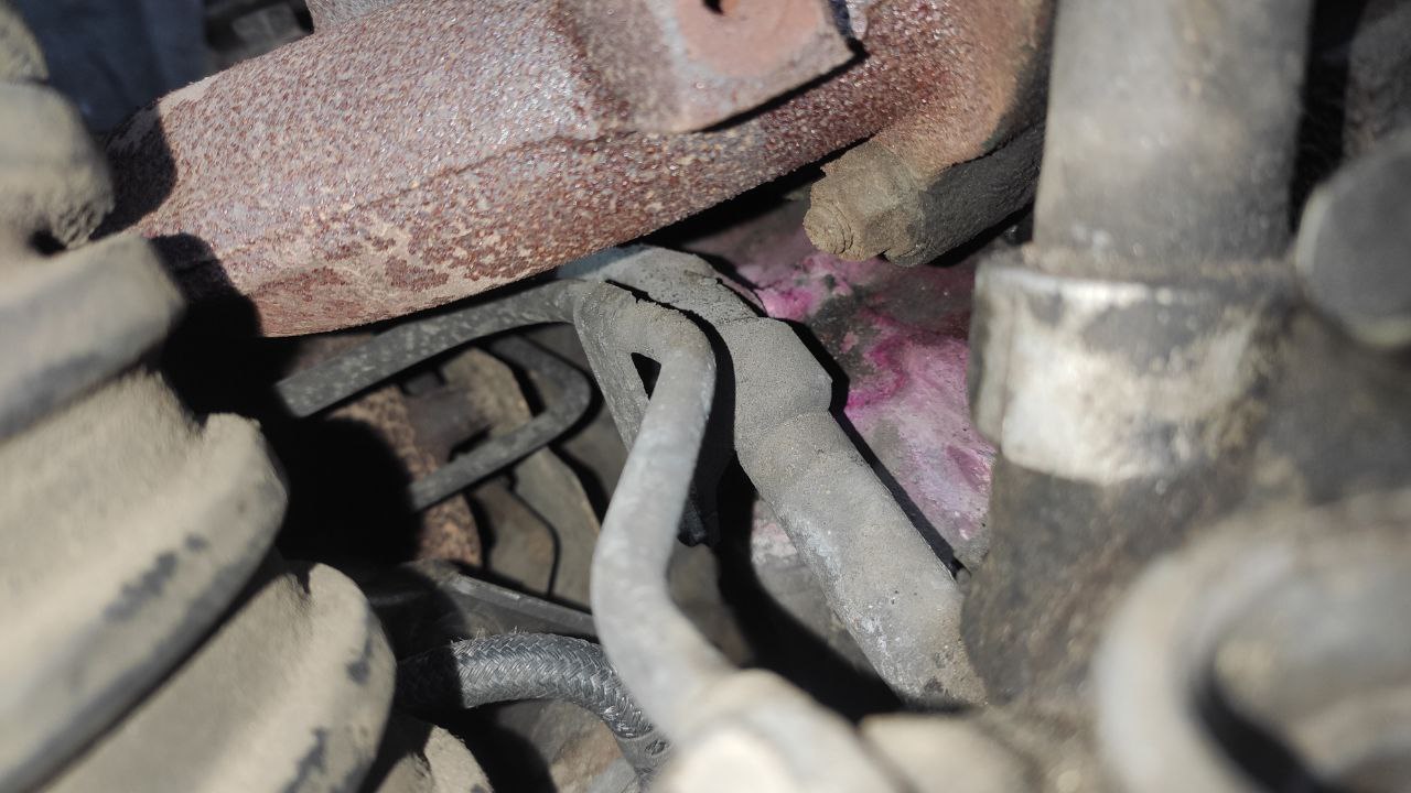

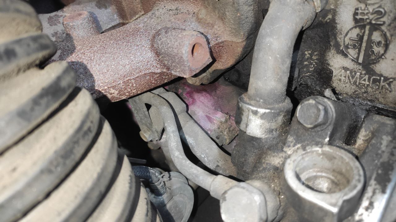

Сегодня провел более детальный осмотр со снятием защитного кожуха выпускного коллектора и нашел подтёки антифриза под ним. Либо течет из-под пробитой прокладки ГБЦ, либо теплообменник.
НО почему сверху??
Трубочка на месте. Я ее даже хомутом зафиксировал, чтобы не соскакивала...
НО почему сверху??

Антифриз забирается только при остывании. При герметичной системе. Судя по потёку это не факт.
Потёк на фото, скорее с теплообменника.
Утром, наличие давления в системе, говорит скорее о прорыве отработанных газов.
А вот на месте без нагрузки может и не булькать.
То холодный, то горячий. Может быть от того что не качает помпа.
Как то давно была двойка с 40-м мотором, с провернутым шкивом.
Он вроде как всё вращал, но при нагрузках проскальзывал.
Так что это стоит проверить. Просто проворачиваете за шкив помпы двигатель. Должен крутится только шкив помпы.
Если крутится всё, значит шкив провернут.
Ну и без глобальных разборов, снять и проверить помпу. На предмет проворота крыльчатки и её наличия (целостности).
Не встречал на этих моторах, но может быть запросто.
