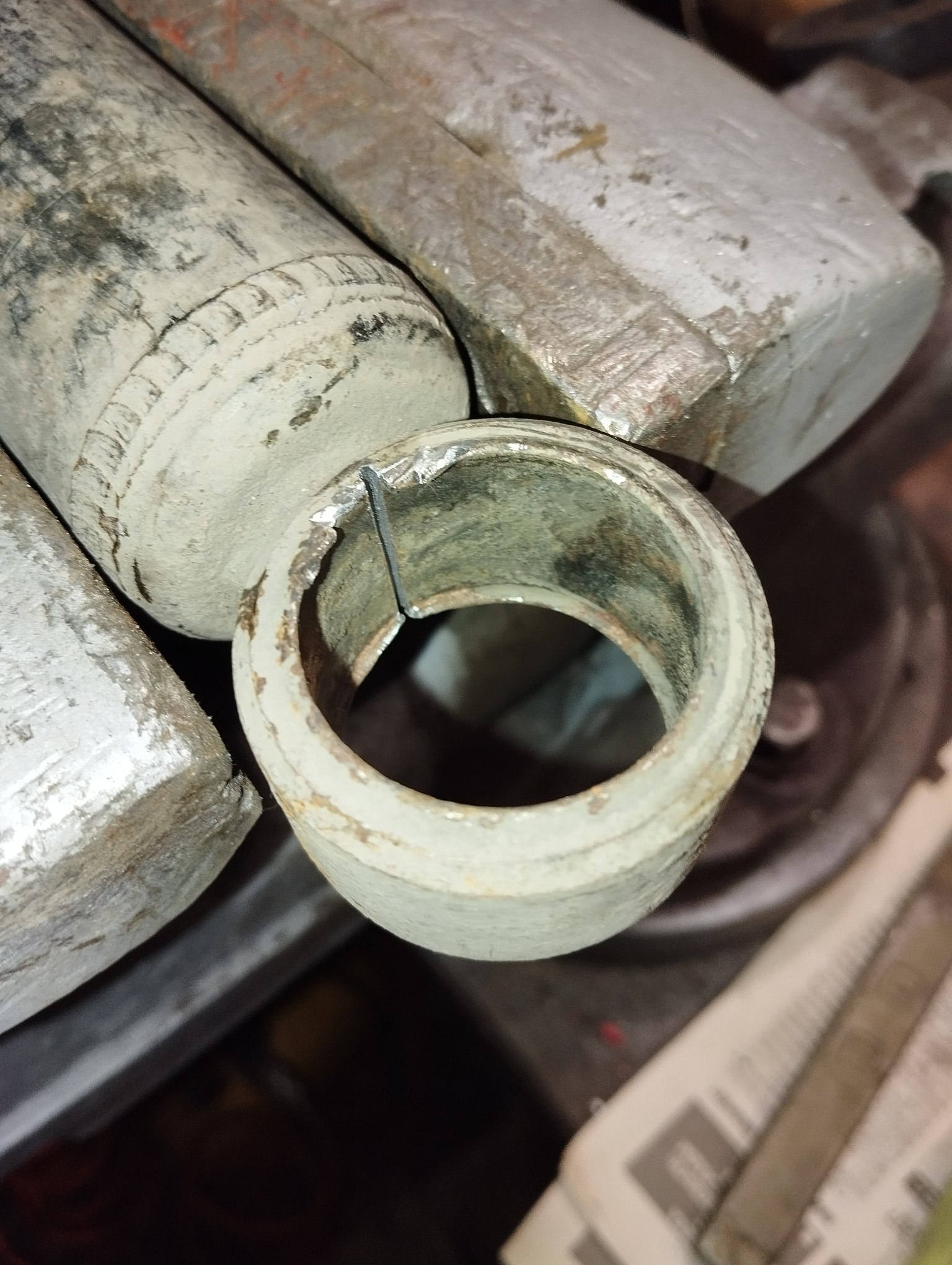

Парни, а кто как менял?
Ведь сайленты завальцованы снаружи.
Я вчера позанимался темой...
Старый извлёк без проблем, даже высверливать не пришлось, металлическая втулка спокойно вынулась :)
А вот с установкой нового сайлента поплясали. Прогнать резину через острые кромки завальцовки не так просто оказалось.
В результате сайлент намучили, т.е. чуток покоцали. Потом подобрали втулку (внутреннюю обойму какого-то упорного подшипника) с плавным заходом, диаметром чуть меньше отверстия в амортизаторе и уже через него загнали на место.

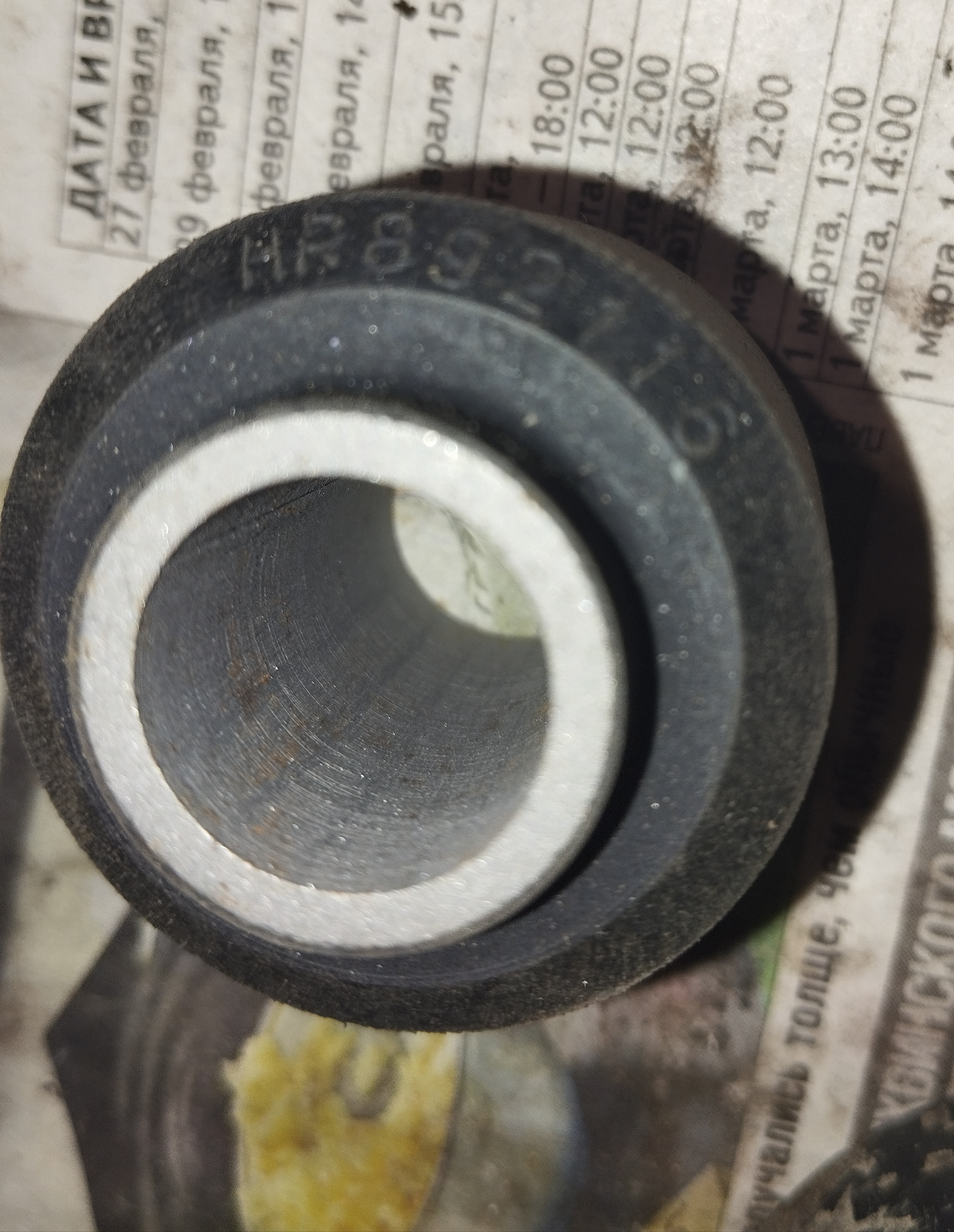

Сайлент HR 892116, кто производитель, не помню, брал давно.
Перед этой свистопляской смотрел на дроме, мужик вообще в тисках устанавливал, без подробностей правда.
Связывался с Лёхой Муком, тот тоже отписывал, что без проблем.
Нет, конечно если завальцовку убрать, то проблем с установкой не будет.
Но тогда сайлент не будет зафиксирован, и ухо амортизатора будет плясать.

dvm99 писал(а): 21 окт 2024, 08:18 Ведь сайленты завальцованы снаружи.
Дима, на твоей первой фотке сайлент без наружной обоймы.
А на второй фотке на аморте сайлент с наружной обоймой. Или это ты в старую обойму воткнул сайлент? Потому и переживаешь за ,,завальцовку"?
Мук правильно сказал, что завальцовка часть наружной обоймы сайлента. Ее и пропиливают (прорубают), а потом удаляют.

Парни, вы что-то путаете!
На П2 нет внешней обоймы на сайленте (см. Фото).
С завода он вставлен и завальцован по наруже.

Меня удивило (вернее сбило с толку), что на ремонтной втулке HR 892116 нет бортика. Обычно либо бортики есть, либо двойной конус, чтоб хоть как-то центровалось.
А тут тупо- цилиндр :=-O: .
Так-то в любом случае всё это- говно, сзади нагрузки выше, ходы большие. Даже то, что я проктологическим методом сделал- тоже отстой, т.к. спокойно прокручивал амо, зажав в тиски втулку, а раз так, резина будет стираться, ивсё это не на долго...
Кто б номерок оригинального сайлента подсказал, с внешней обоймой.

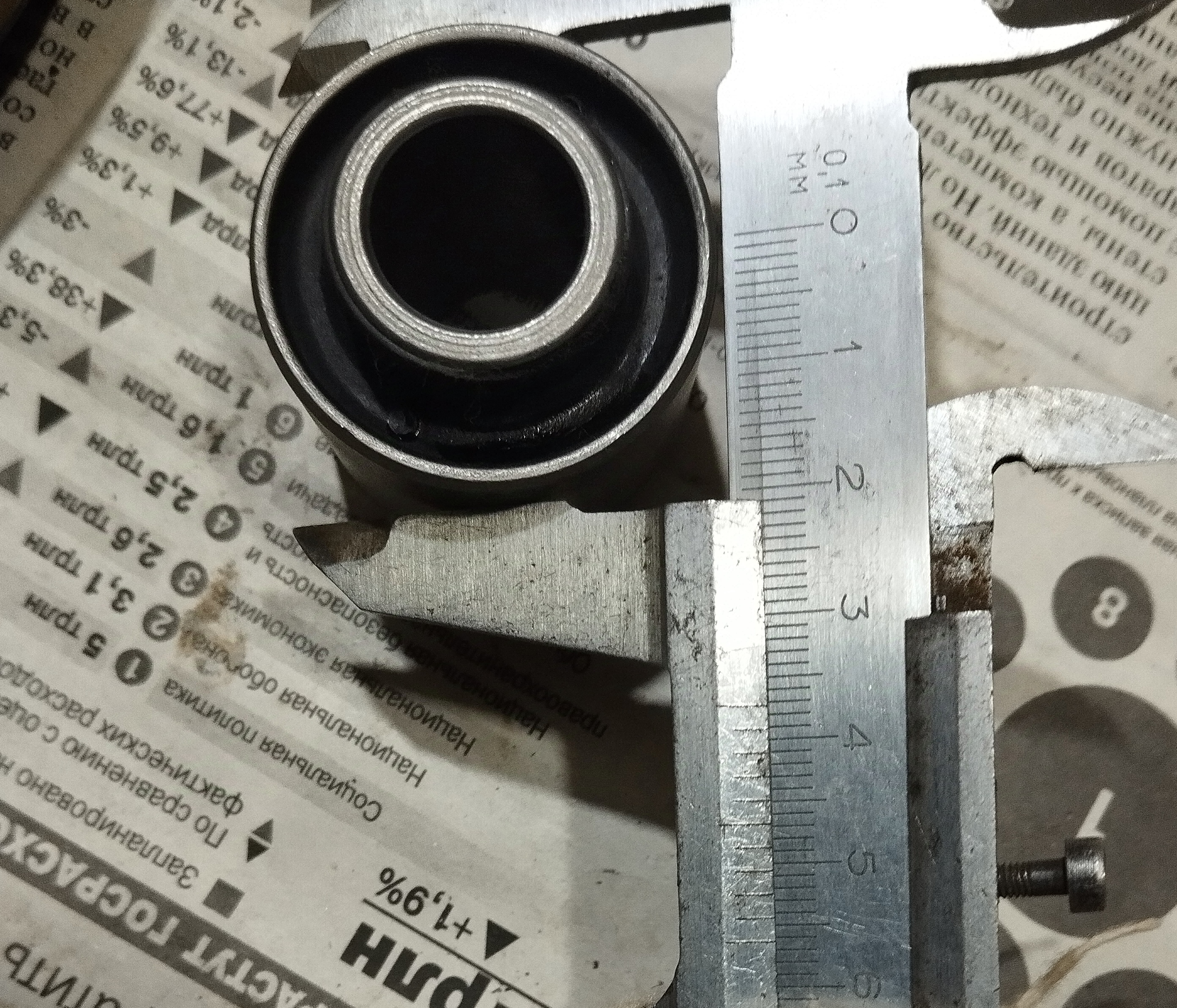

алексей - Маленький Мук писал(а): 22 окт 2024, 05:55 Надобы знать размер уха.
У меня в зипе амо лежит, померю.
dvm99
Сообщения: 22606
Двигатель:: 6G72, 12клап.,
Откуда: Свердловская обл.
Благодарил (а): 759 раз
Поблагодарили: 1098 раз
Замена сайлентов задних амортизаторов
Сообщение dvm99 »
В общем, по тому, что я намерил, найти ничего не удалось. Но и замеры получились корявенькие. Без снятия сайлента чётких линий сопряжения не особо видно.
Заказал пока фебест. Как получу его, замерю и выложу сюда, чтоб былО.

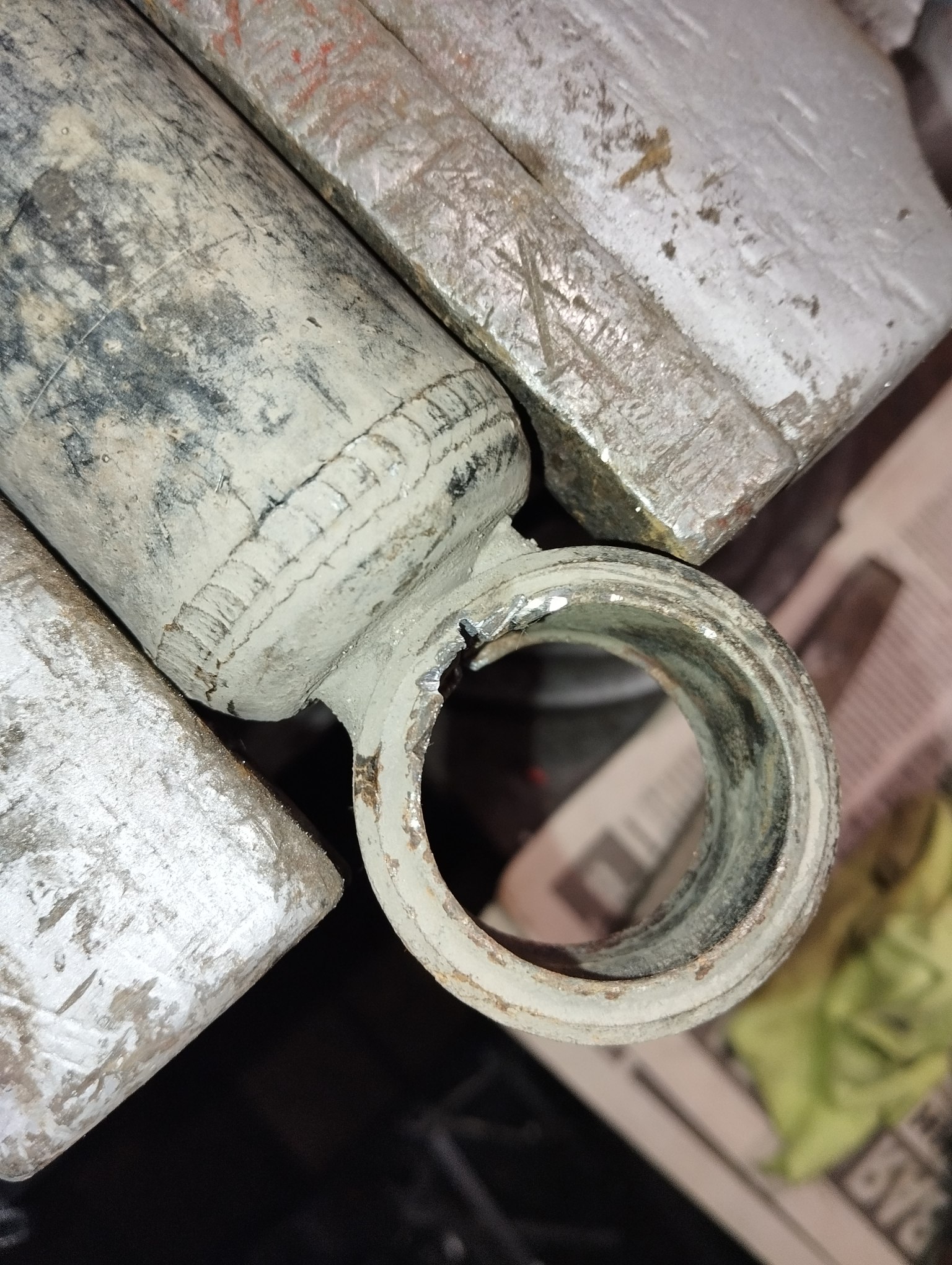

Пока сайлент в пути, решил снять второй аморт и подготовить к замене. Сайлент в нём тоже был на издыхании.
И вот...
С удалением обоймы ахтунг какой-то! Пропилил около 1.5 мм, дальше боюсь.
По аналогии с сайлентами клюшек (которые менял не раз), там достаточно немного пропилить, дальше спокойно выбивается.
Здесь- ни в какую. И главное, я сопряжения не вижу!
Всё ж такое впечатление, что нету там обоймы, а всё цельное :*WALL*:
Хотя, душой и сердцем понимаю, что таки должна быть обойма!

Сегодня пробовали давить прессом, заломили бортики с одной стороны, этим успокоились...
Послезавтра придёт сайлент, от его размера будем плясать и решать, что делать.
Аморт не родной, не регулируемый, но каябовский.
В запасе лежит регулируемый, но он один.

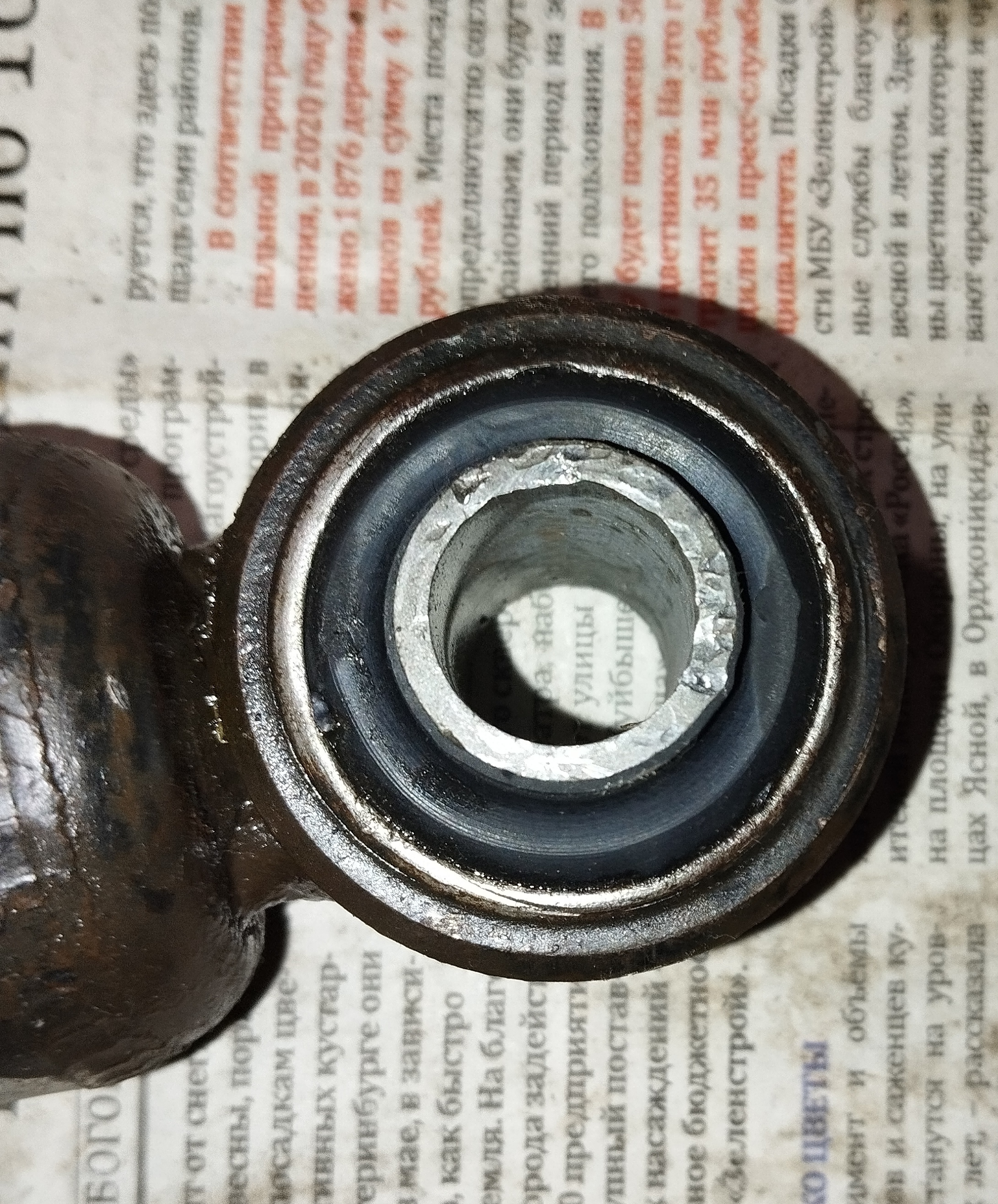

Отчитываюсь.
Пришёл сайлент, и у него ровно такой же диаметр как в ухе.
Срезал завальцовку с одной стороны амортизатора и запрессовал.
Блин, зря пилить ухо начал... :*WALL*:
Нет там никакой обоймы штатно!
Резина сайлента установлена (или загуммирована) прямо в ухе и завальцована по бокам.
Видимо у Лесника и Мука уже было так переделано с фебестом.

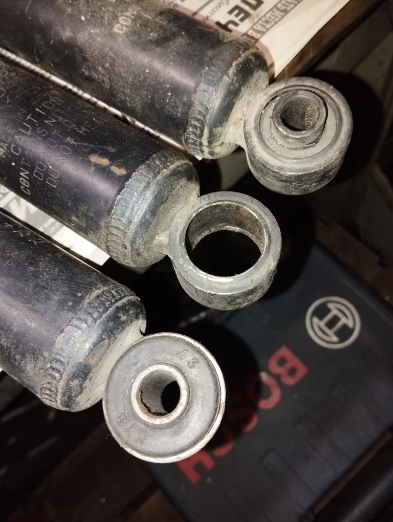

Оказывается, тема имеет продолжение :)
Сегодня залез посмотреть состояние сайлентов передних амортизаторов.
Один скоро запросится под замену. Ну, это ладно...
Залез в свои закрома, нашёл три передних амортизатора и увидел интересную картину.
Амортизатор, тот что снизу на фотке- регулируемый. И у него сайлент походу родной (клеймо Каябы), и он не завальцован. Такие же у меня сейчас стоят на машине, и тоже с регулировкой.
А вот два верхних - это снятые с прежней машины, они не регулируемые.
Тот, что в середине, помнится, развалился, поэтому я его при снятии отчекрыжил.
Странно, что за столько лет тема не раскрыта на форуме :*SCRATCH*:
