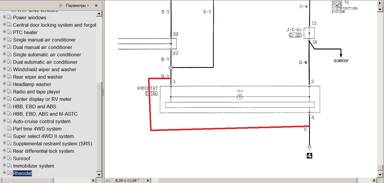

Вопрос такой: а если регулятор вообще отсоединить, подсветка гореть будет?
Если да, то где-то колхоз в проводке. А где- только богу известно, т.к. закоротить реостат на массу (он регулирует по массе) можно в куче мест. Если повезёт, увидишь колхоз возле самого реостата.
Предположительно колхоз вот такой:
Т.е. стоит перемычка между выводами 3 и 4.

dvm99 писал(а): 07 ноя 2024, 19:29 Вопрос такой: а если регулятор вообще отсоединить, подсветка гореть будет?
Нет
