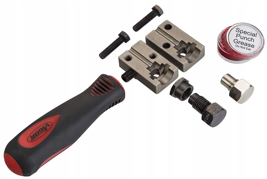

Можно и простенькую купить, но чтоб в комплекте "грибочки" были.
Типа как здесь Можно конечно и без них вальцевать, но с грибочками надёжнее получается.

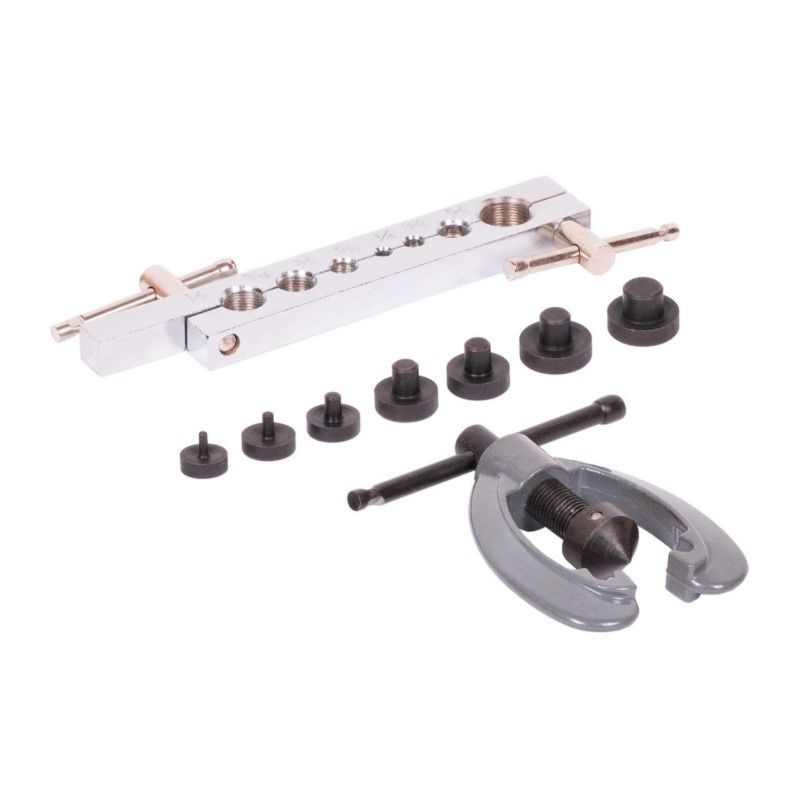

Вот похожая у меня. Да ,1 размер но! Грибок отличный, работать можно под авто
