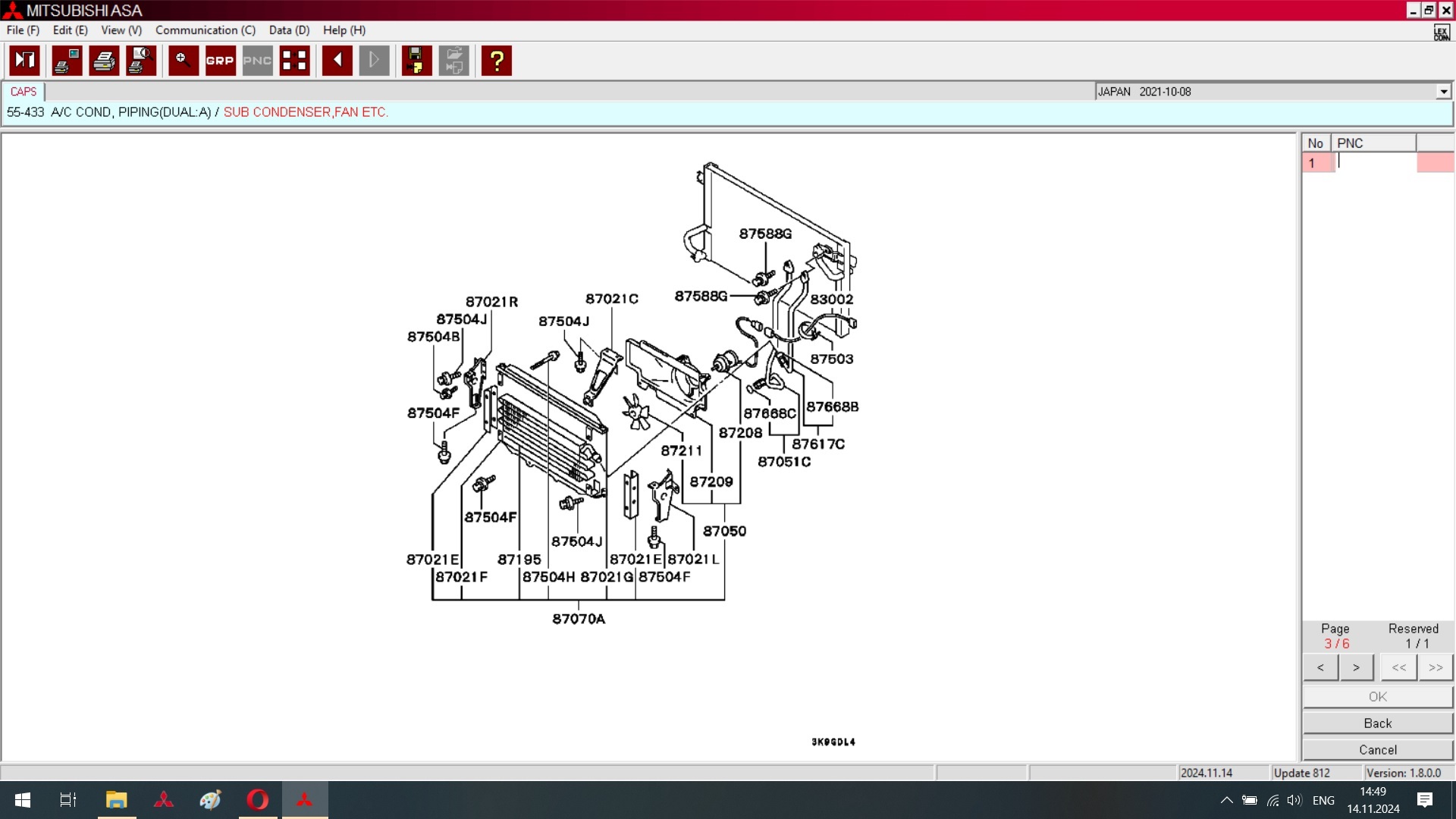

встал вопрос как можно установить лебёдку и оставить два кондиционера, где то слышал что в боте поздних вестях Pajero, стоит один радиатор и работают оба кондиционера, либо как поставить лебёдку не убирая дополнительный радиатор

два кондиционера и лебёдка
Элементарно.
Снизу радиаторов между лонжеронами рамы стоял дополнительный радиатор с вентилятором, для кондея.
Чтоб поставить лебёдку в штатный бампер, нужно было снимать это чудо.
Снимайте, исключайте из системы и будет счастье. На работе кондея, вы ничего не заметите.
Кондиционер у вас один, просто два конденсора и испарителя.
Без этого маленького недоразумения система прекрасно работает.)

Упс, у ТС мотор 2,8, там есть доп. радиатор.
