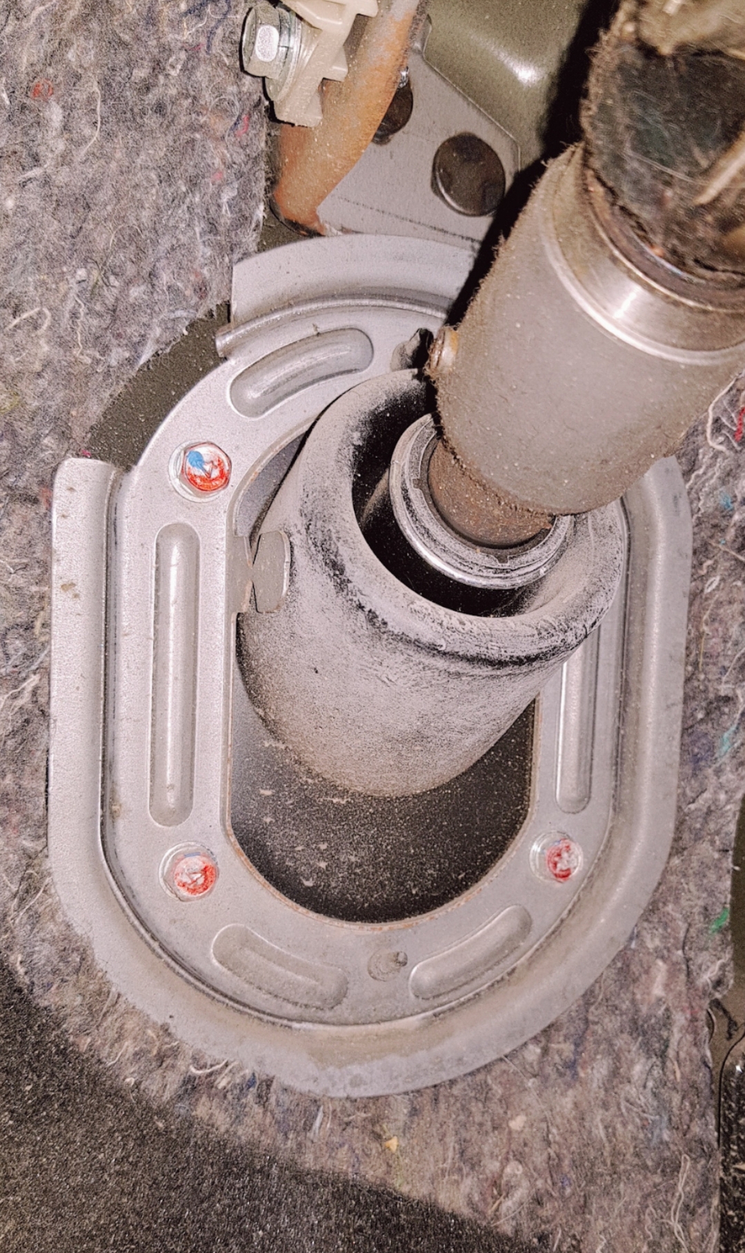

Уважаемые, подскажите, что за дефект и чего делать? Видео добавить не получается, файл большой

Рулевой вал проходит через резинку, загляни под руль. Я смазал её обычным литолом.

Вот что надо мазать

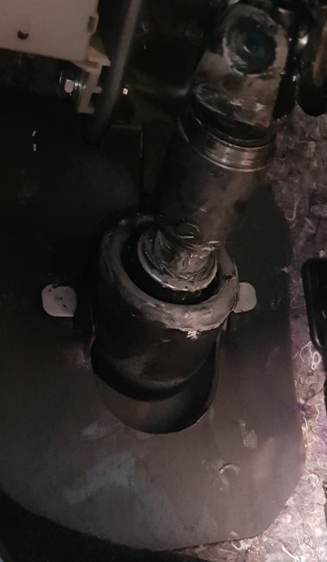

Спасибо всем, догадывался, что где то надо смазать. Но машина прогрелась (салон) все исчезло. Ехал мимо официалов, заехал, они такие мелочи как правило не за деньги делают. Посмотрели, смазать трудно, стопорное кольцо мешает, но вроде как то подлезли, сколько возможно намазали. И порекомендовали откусить это кольцо совсем. Пока не стал его удалять.....

....литолом мазать не желательно , он резину съест, они какой то белой смазкой смазали .....и силиконом тоже не надолго, он и старую смазку вымоет и сам потом испарится ......мнение механиков

Ненадо ничего откусывать. Отодвинуть вниз и смазать. Я мазал силиконовой смазкой. Хватает на пару лет

Консистентная силиконовая с фторопластом - самый идеальный вариант для этого местаGudvinodua писал(а): ↑15 ноя 2024, 12:25 Ненадо ничего откусывать. Отодвинуть вниз и смазать. Я мазал силиконовой смазкой. Хватает на пару лет

это смазка в баллончике. Сначала прыскаешь как WD40, только она потом густеет и белеет... Официалы ей на ТО все петли дверные мазали...

Я три года назад смазал LMXом всё отлично, ничего на разбухает, и обрезать там ничего не нужно. Консистентные смазки, блин вы ещё кремом от морщин натрите, или ректальной смазкой

Думаю чтобы смазать резиновый пыльник рулевого вала подойдёт всё что угодно, хоть мазь от мозолей
Это не тот узел ради которого нужно так переживать
