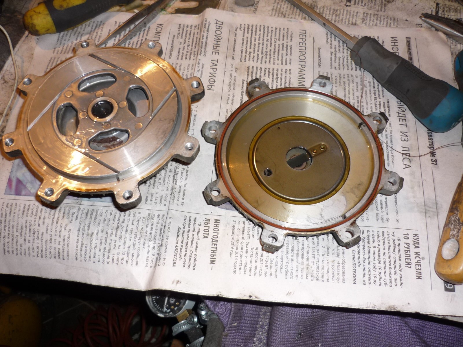

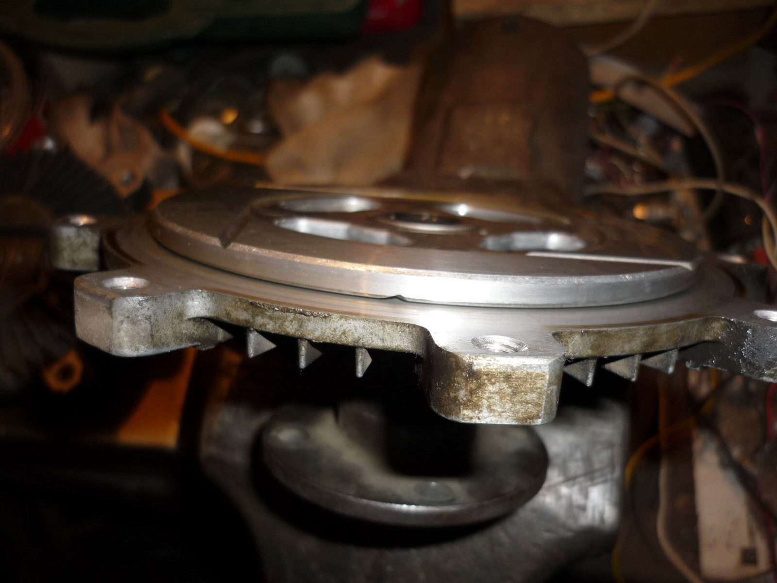

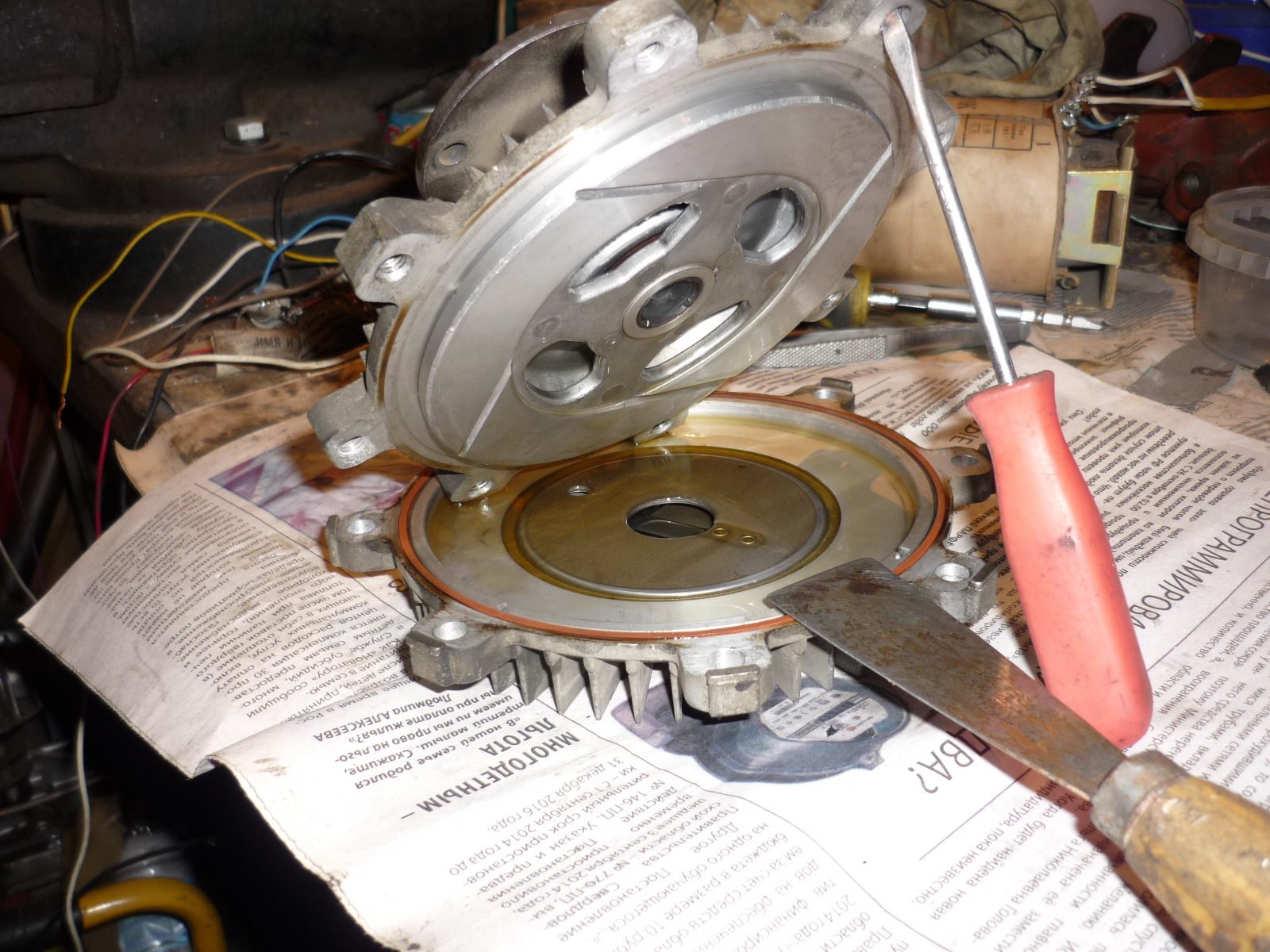

Дёма писал(а): 29 ноя 2024, 15:14 и как поменять подшипник( он вроде как запресован и вад накернен)
Там по-моему хрен его поменяешь.
Вот порылся в своих фотках (правда это от П2, но какая разница)
Та часть, которая с подшипником, мне кажется, запресована основательно.

Пресса 20 тонн думаю хватит + погреть. Я так понимаю плоская шайба в основном держит, по принципу как подшипник полуоси. посмотрел на фото в п2 развальцовка идет, а на п4 в этом месте кольца металл вставка и скорее всего посадка на горячую в натяг
