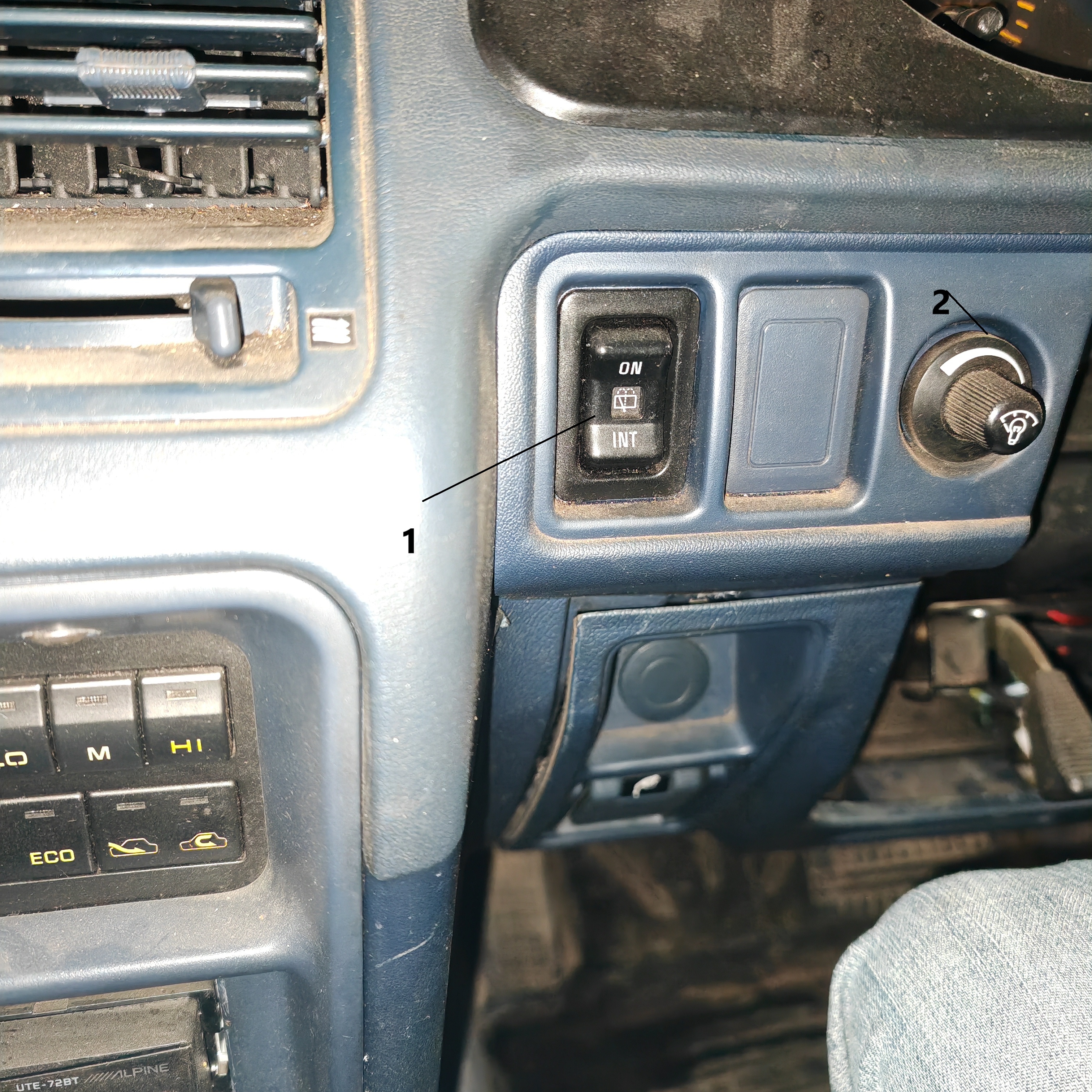

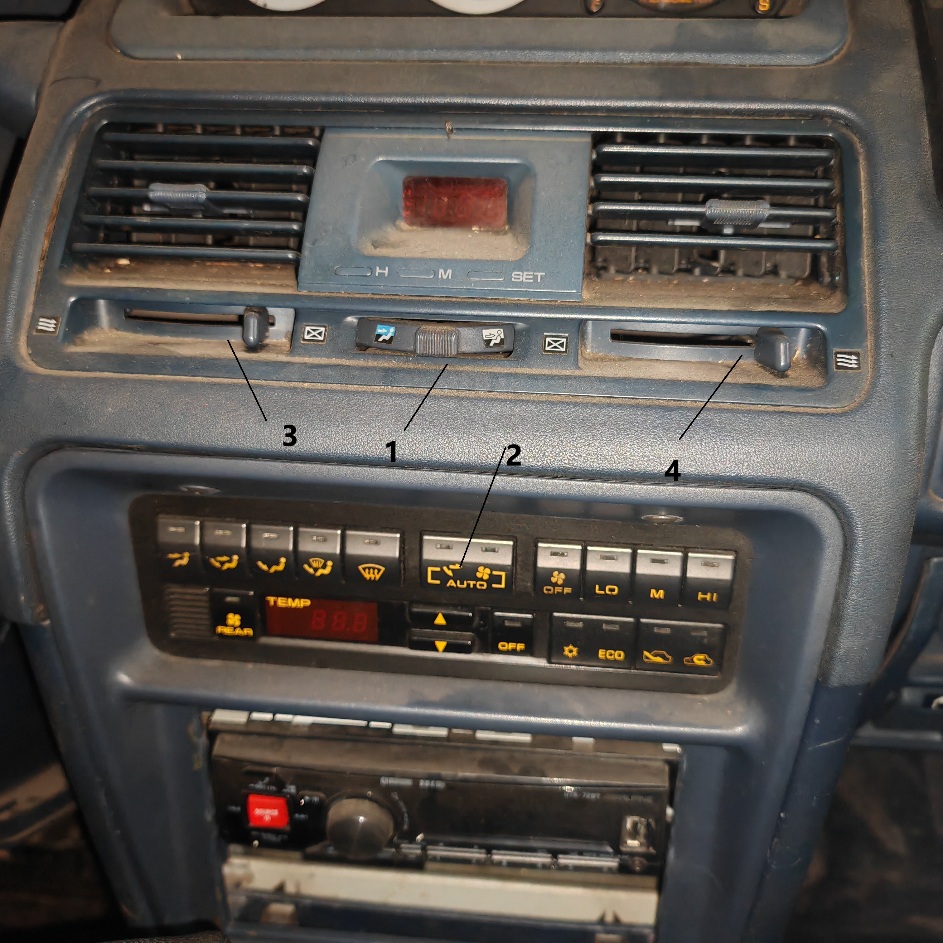

решил я разобраться с печкой и кондиционером, как их включать.
Но не нашел информации, а в книге нет этого. Просветите пожалуйста, что за кнопки в прилагаемых картинках?
Из интернета я так понял, что печка включается ползунками сверху панели, которые сразу под решетчатыми окнами.

Итак, фото 1:
1- это отсекатель печки для водителя, типа когда штурману холодно, а водителю жарко.
2- точно сказать не могу, т.к. кондея нет. Но, типа переключение на климат-контроль, когда управление т-рой идёт автоматически: жарко- включается кондей, холодно- включается печка.
3,4 - заслонка печки/кондея, чтоб из дыры дуло или не дуло.
Фото 2:
1- брызгалка на заднюю дверь +дворник
2- реостат для регулировки яркости подсветки приборной панели и подсветки кнопок.

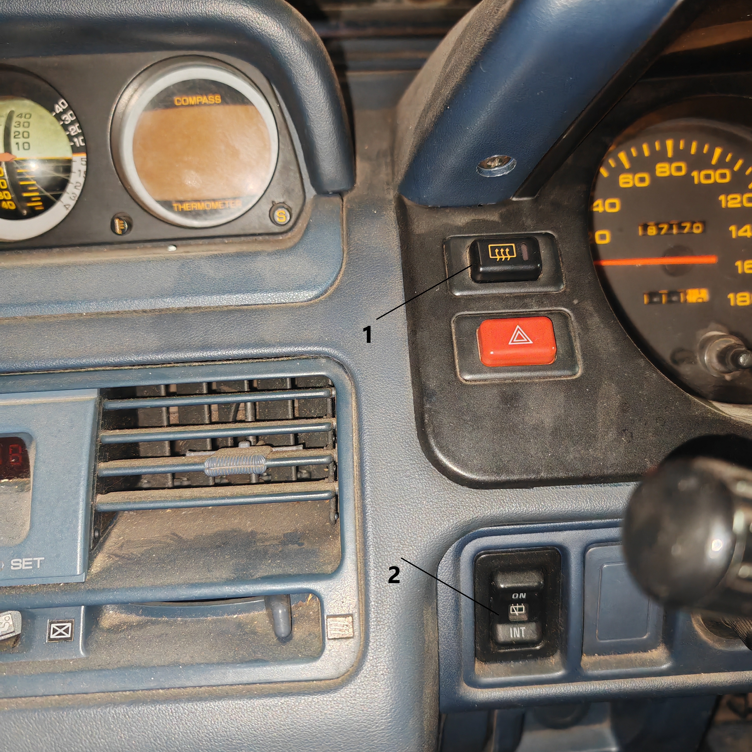

Фото 3:
1- подогрев стекла задней двери.
2- брызгалка на заднюю дверь +дворник

я только нажимал OFF, то есть выключал. Печка не нужна была, т.к. ездил весной-осенью, когда тепло.
А вот сейчас понадобилось.
В общем так - при нажатии кнопки Auto начинает гудеть вентилятор, и очень слабый поток воздуха идет чуть теплый . На стекло обдув - тоже поток не ощущается

Если кнопки не трогать, по умолчанию работает климат-контроль. Он сам распределяет скорость потока и дырки, в которые нужно дуть. Но работает коряво, особенно когда мотор не прогрет.
Рядом с кнопкой OFF есть кнопки LO, M, HI. Ими меняется скорость вентилятора печки. Обычно хватает М, редко HI.
Слева вверху указатели направления потока, ну и температура вверх или вниз.
Таким образом печка регулируется вручную. Климат-контроль в этом режиме отрубается.

На первом фото ползунки 3,4 перекрывают поток воздуха через эти центральные дефлекторы. Это нужно например если кто то жалуется на холод от кондиционера или у кого то ангина допустим, чтоб не дуло в лицо. Бывает.
Ползунок 1 это штука нужна только зимой. Он регулирует смешивание горячего и холодного воздуха, который идёт через эти два центральных дефлектора. Эта штука нужна на случай если водитель и пассажир решили взбодриться в долгой поездке и подышать прохладным воздухом, который туда пойдёт в обход печки. Кнопка 2 - автоматическое регулирование направление потоков воздуха и скорости вентилятора. Если горят оба индикатора то полный автомат. Но можно направлять потоки вручную левыми кнопками и скорость вентилятора правыми. LOw- низкая скорость, Middle- средняя скорость, HIgh- высокая. Стрелочками вверх/вниз регулируется температура. Выставленная желаемая температура в салоне, должна отражаться на табло. Rear - задняя печка. Слева от кнопки rear - датчик температуры в салоне, за чистотой которого нужно следить.
Зачем две клавишы OFF, для отключения вентилятора и отключения ещё чего то... я не знаю). Снежинка - это включение кондиционера, ECO - это экономичный режим кондиционера, когда испаритель охлаждается не до околонулевых температур а до более высоких, при этом создавая легкий бриз и экономя там какие то граммы топлива на 100км. Дальше режим забора свежего воздуха и рециркуляция.
Возможности "включения печки" как таковой нет. Система сама определит что нужно сделать и когда открыть кран отопителя, в зависимости от температуры воздуха в салоне и за бортом и т.д. Если всё исправно, будет работать. Насчёт заливать фреон или нет... то вообще отопление и кондиционирование особо не связаны. Отопитель там есть. Медный радиатор говорят. Так что кондей тут ни при чём. Фильтр салонный на паджеро второго поколения, насколько знаю не предусмотрен? Потому испаритель кондиционера, через который продувается весь воздух вначале, может быть забит... Вообще это конечно анекдот.
