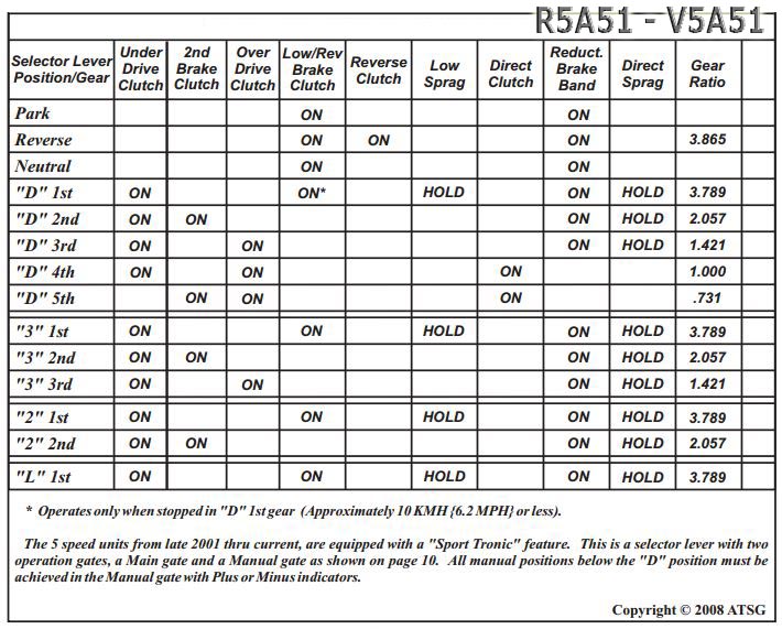

Вот нашел таблицу, но только на акпп v5a51 работы соленоидов.
. Хотелось бы знать алгоритм работы и 4 ступой коробки!

ISTONECCC писал(а): 15 дек 2024, 09:10 Хотелось бы знать алгоритм работы и 4 ступой коробки!
А как это связано именно с алгоритмом?
Алгоритм это при каких условиях и когда, включается та или иная передача.
В таблице же просто какой соленоид включен на той или иной передаче.
Для понимания алгоритма, нужно график переключений. А это совсем другое.)

Вот именно этот алгоритм и нужен. Отличается ли он от пятиступой коробки?

По итогу хотелось бы таблицу на подобие той, которую отправил выше. Только для коробки v4a51.
