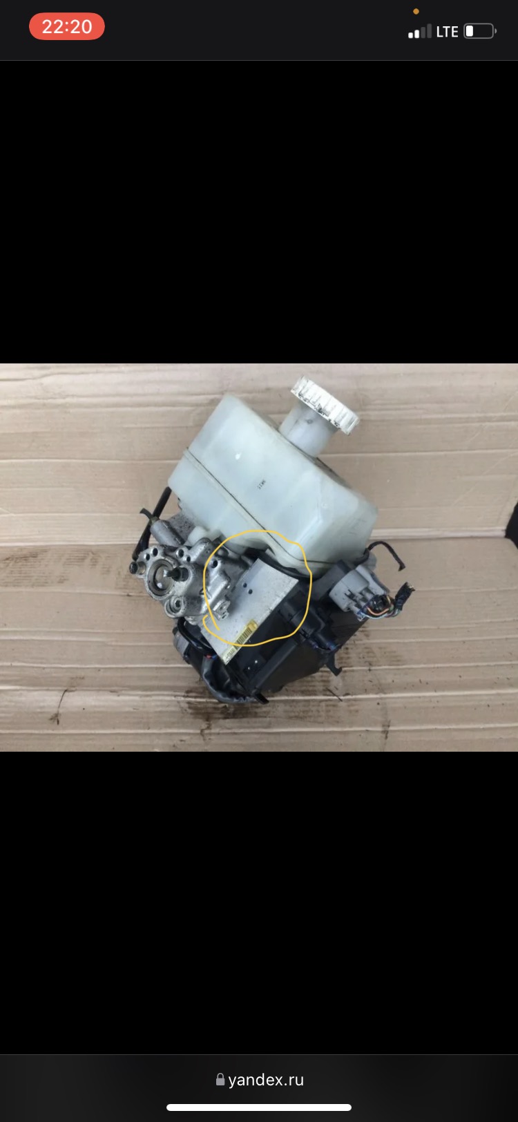

Здравствуйте, подскажите пожалуйста у меня стоит ГТЦ от Pajero 4 а у самого машина 3-го поколения. В связи с этим на ГТЦ от 4 поколения есть разъём
Гтц Pajero 4
Гтц Pajero 4

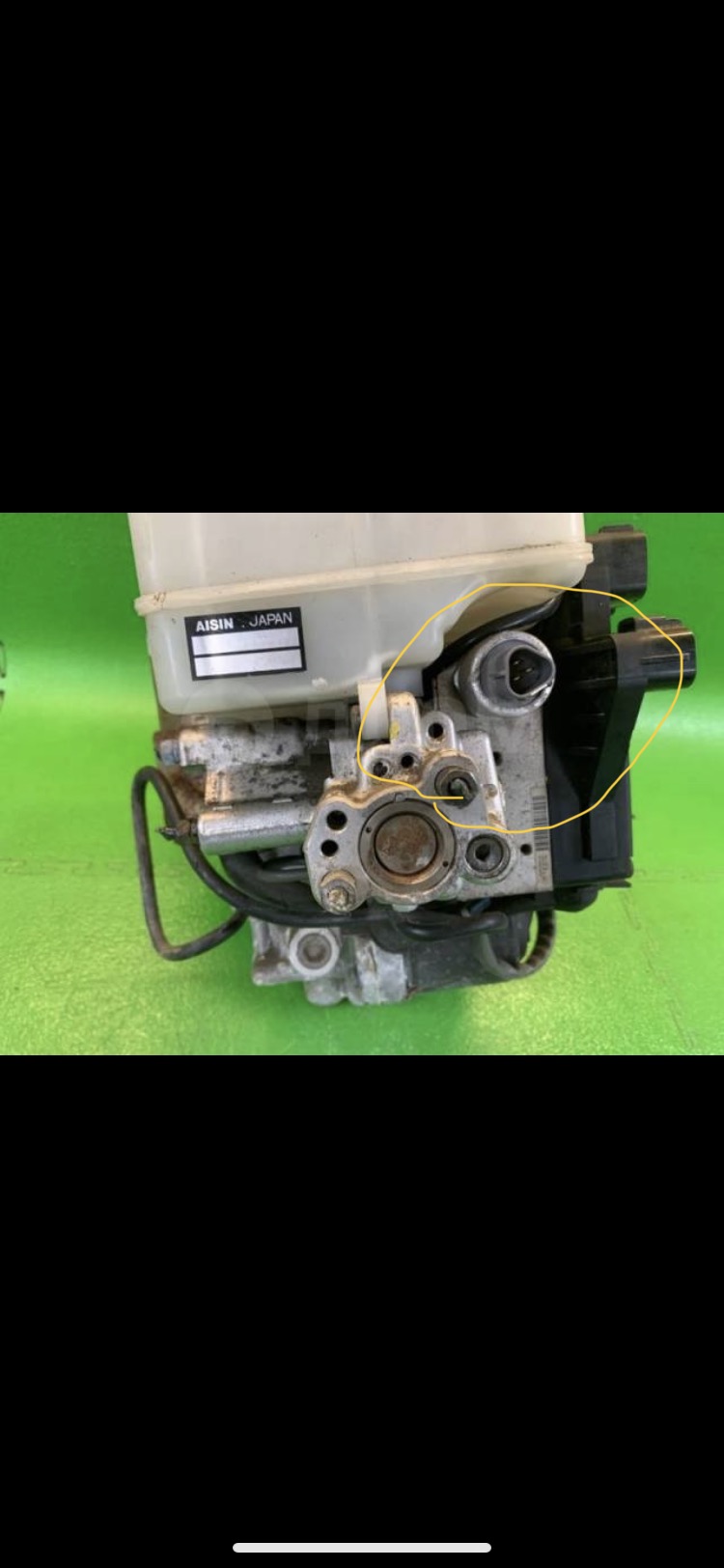

которой я не смог найти в косе 3-го поколении, да и на само ГТЦ этого поколения
ГТЦ Pajero 3
ГТЦ Pajero 3
. Подскажите пожалуйста что это за разъём, за что он отвечает и влияет ли он на то что у меня горит ручник и абс на приборной панели на постоянной основе. Буда благодарен за ваши ответы ! Машину купил с ГТЦ от 4-го поколения изначально.

Привет! У меня рестайлинговый Pajero 3! Со стабилизацией и прочими системами. Такой разъём есть. Однажды после некоторого ремонта его не смог правильно воткнуть. АБС не работало. Что это такое я не знаю.

Это разъём датчика давления. С какой силой вы давите на педаль.
Это на машинах с курсовой стабилизацией.
