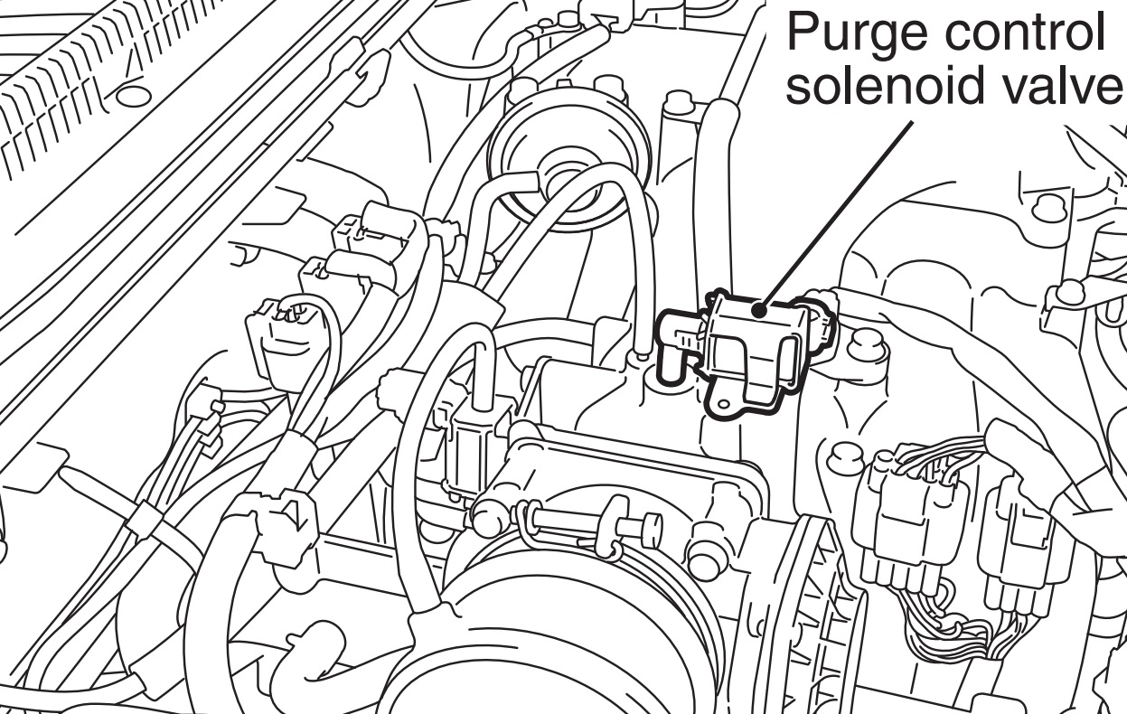

Сообщения: 57504
Поблагодарили: 4805 раз
Очерендное лечение зубов по телефону или помогите опознать стук!
Попробуй подержать рукой вот этот клапан.
Может от него звук.
Potam
Сообщения: 53
Зарегистрирован: 13 дек 2018, 00:28
Мой автомобиль(и):: Pajero 4 3.0 2014
Откуда: SPb
Сообщение Potam »
Ага, спасибо! Попробую!
