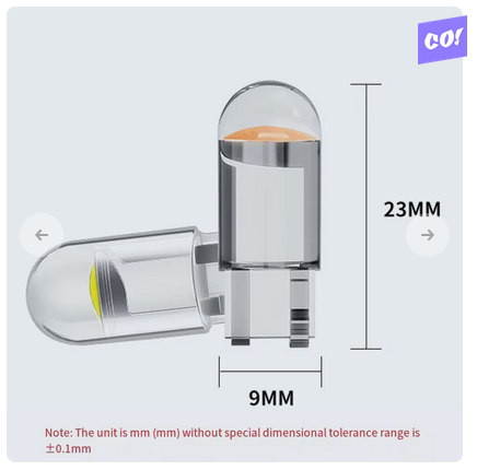

А есть вот такие лампы, там как раз никаких сопротивлений внутри нет, только диод.
С таким лампами в приборке как раз штатный реостат на минимальной яркости отлично работает. если на максимум - то очень ярко, да.
И лампы T4 для подсветки кнопок я смотрю тоже многие без сопротивлений у китайцев.
Поэтому и задумался, можно ли так эксплуатировать если яркость устраивает? или надо искать лампы с сопротивлениями / городить их самому.

MPS1 подсветка приборов светодиоды
Оно может быть запрятано внутри.
Просто судя по логике, если цоколь сделан под замену вместо лампы, то так и есть.
Если бы не было ограничения тока, то голый диод вышибло бы.
Для уверенности дай ссылку посмотреть, что там в характеристиках.
ЗЫ
Диоды с линзами только прямо светят, в стороны у них света почти нет. Точно уверен, что тебе оно надо?

В подсветке приборов кстати светят равномерно. Наверное, потому, что это COB светодиоды, у них угол шире.
МОЩНОСТЬ: 0,36 W
НАПРЯЖЕНИЕ: 12V
ЦОКОЛЬ: W5W
Например на озоне:
https://www.ozon.ru/product/lampochki-s ... 1681506154
МОЩНОСТЬ: 0,36 W
НАПРЯЖЕНИЕ: 12V
ЦОКОЛЬ: W5W
Например на озоне:
Ну, тогда всё внутри СД, ничего городить не нужно...
Главное полярность соблюсти, иначе не засветится)))
