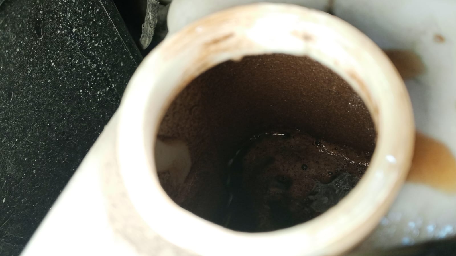

Народ всем привет, мб вы что скажите еще. Вот такая херь появилась в бачке и под крышкой радика. Бурлит печка. Масло чистое, не мешается, уровень ровный. Антифриза уровень не уходит тоже. Но вот такая гадость! Мотористы отсылаю к газовщикам редуктор на пробитие мембраны проверить и промывку системы целиком, газовщики говорят просто езжай промывать систему. Я конечно имею надежду, что не гбц но все же? Что мб? Жора 4 3.0 или мб это радик акпп каюк охлаждения?

А фото газового редуктора где?

maxkam писал(а): 17 янв 2025, 20:30 А фото газового редуктора где?
Если это нужно, завтра прикреплю!

dvm99 писал(а): 17 янв 2025, 20:56Точно нет.
Печка бурлила из-за отсутствия прокладки на крышке бочка расширительного, сейчас ничего нет. Склоняюсь к пробитию радика акпп так как красная жижа в зеленом антифризе!

Я ставлю на теплообменник АКПП. ::-[:

SNOOPER писал(а): 18 янв 2025, 10:42 Я ставлю на теплообменник АКПП.
Вот и я так думаю! Сейчас хочу закольцевать акпп без радика промыть и новой антфириз залить. Поглядеть будет грязь или нет. А дальше вот вопрос, какой радик брать? Орига 70к сакура 13 и отзывы 50/50(

вжик69 писал(а): 18 янв 2025, 10:39 Привет, а что с обогревом салона?
Ташкент лютый! Жарит ппц как! Поэтому думаю на радик) Сейчас только изолирую пока охлаждение акпп и буду думать, какую фирму брать)

+ ведро дикстрона что б коробку промыть ::-D:

алексей - Маленький Мук писал(а): 18 янв 2025, 11:15 ведро дикстрона что б коробку промыть
Пока антифриз в акпп не наблюдаю)

Ну если теплообменник пробило ...... то по любому идет смешивание ;) он ж зациклино

алексей - Маленький Мук писал(а): 18 янв 2025, 12:17 Ну если теплообменник пробило ...... то по любому идет смешивание он ж зациклино
Ну в планах и так стояла замена, просто процесс сейчас ускорится) главное чтобы коробку сильно не покорежило)

Когда снимешь патрубки с радиатора, то если они прохудились, с них ведь антифриз начнет сочиться, это и будет подтверждением диагноза.
