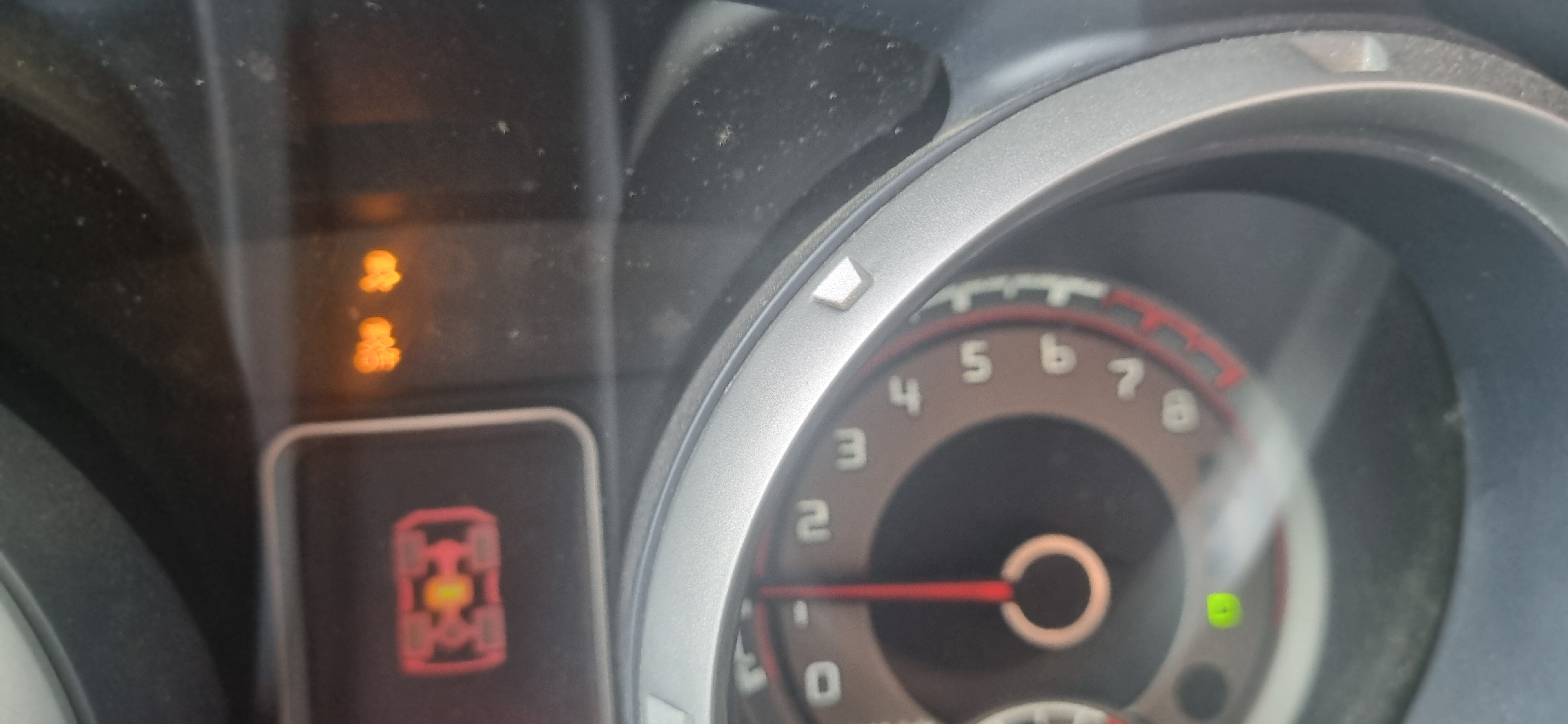

День добрый! Купил паджеро 4 арабскии ! Началась прлблема что при езде на трассе через км15-20 загораются ошибки анти букс, пяная дорога и блокировка моста помоему, если выключить зажигание и обратно завести то все ошибки пропадают, и иной раз загорается чек ! Ездил на диагностику он говорит ничего не показывает ! Машина 2019 года прлбег 28000тыс может кто сталкивался ?

Я посмотрел форум но у всех проблема только в раздатке а у меня первым загорается занос и антибукс потом только начинает мигать раздатка

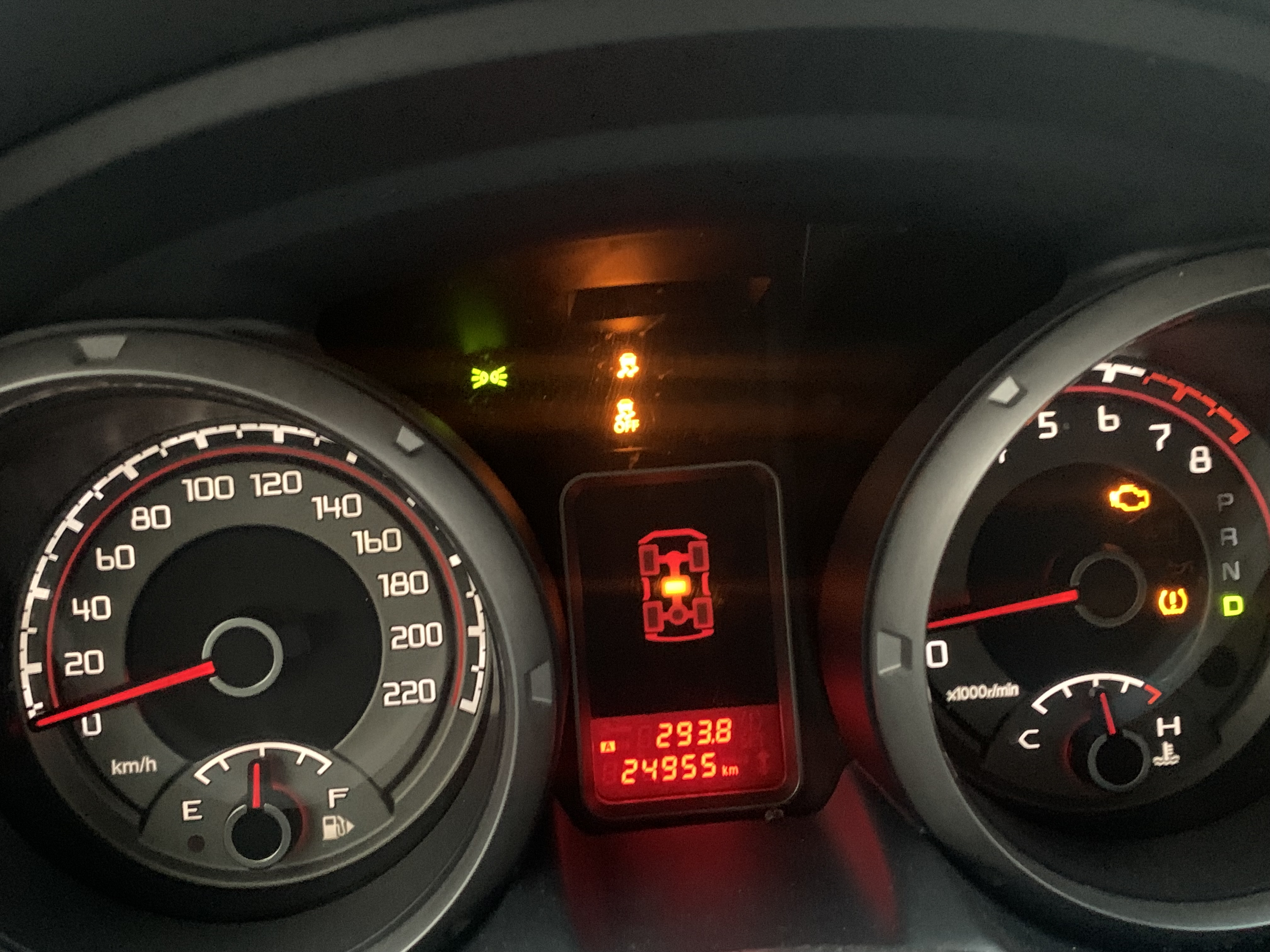

Помогите советом, вот такая ерунда. При езде в пробках, стандартно после 20-30 минут унылого движения (10-20 км/ч) загорается кирпич и вся стандартная гирлянда. Глушу мотор, завожу и никаких проблем. Что за беда? При сканировании ошибки С1456, U100A, U1114. При движении с нормальной скоростью никаких проблем.

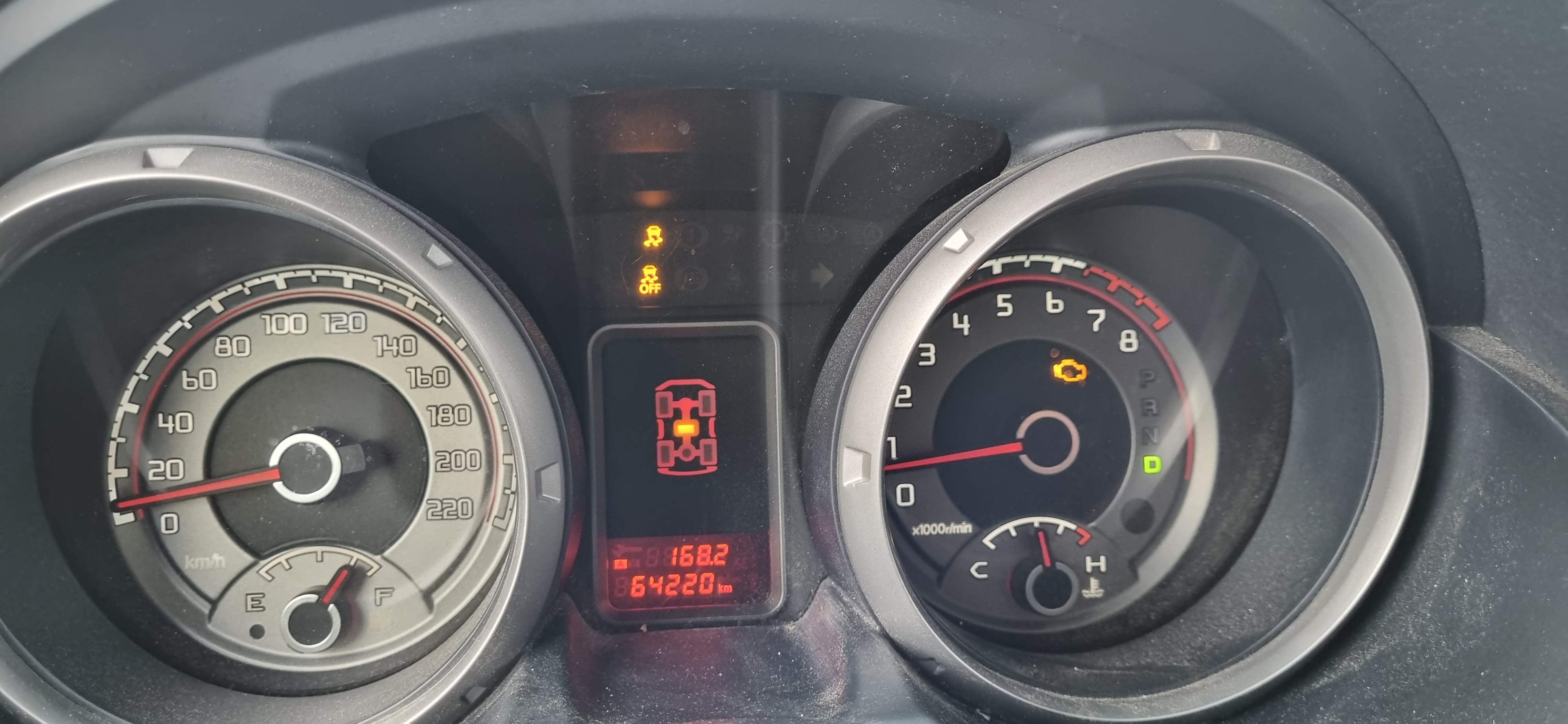

Доброго времени, уважаемому сообществу!
Похожая ситуация.
Паджеро 4, 3.8, араб.
Брал новым, с пробегом 18км. Практически сразу поставил ГБО. Год отъездил без проблем. Примерно на 25 000 км. начала загораться ошибка двигателя, митуты через 3 ошибка раздатки и ЕСП. Причём, если заглушить и завести, то ошибка раздатки и ЕСП пропадала сразу, а через 4 цикла заглушил-завёл гасла ошибка двигателя. Все эти ошибки проявлялись при температуре за бортом от -5 до +5° С и когда на улице выше 22°С. Причём, в теплую погоду едешь нормально, а когда заводишь после недолгой остановки, ошибка загорается.
Делал несколько раз диагностики. Один раз "пропуск зажигания", два раза показали "слишком богатая смесь". Все сервисы, узнав, что стоит ГБО, отправляют к газовикам. Газовики проверяют и говорят, что все норм.
Чтл интересно, ошибка плавающая. То месяц не выскакивает, то неделю горит постоянно.
Сейчас на улице +13, влажно. Утром завожусь, значок ошибки двигателя не гаснет, греюсь, еду. Километров через 7 загорается ошибка раздатки и ЕСП. Если заглушить и завестись, то ошибка двигателя продолжает гореть, а раздатки и ЕСП гаснет. При +18 загоралась километров через 5 или после остановки, напрример, на светофоре.
По совету одного сервисмена, менял ДМРВ (купил б/у). Ничего не поменялось. Промыл родной, поставил обратно. Сейчас пробег более 60 тыс. Тяга, расход-в норме. Бесит эта иллюминация!

Утром на улице +13. Когда завелся, индикация ошибки двигателя погасла. 30 км до работы ехал и ничего не загоралось. Вечером на улице +21. Завёлся, поехал. Километров через 5 замигала ошибка раздатки и изагорелась ЕСП. Остановился, заглушил и завёл двигатель, ошибки пропали. Остальные 25 км до дома ошибок не было.
