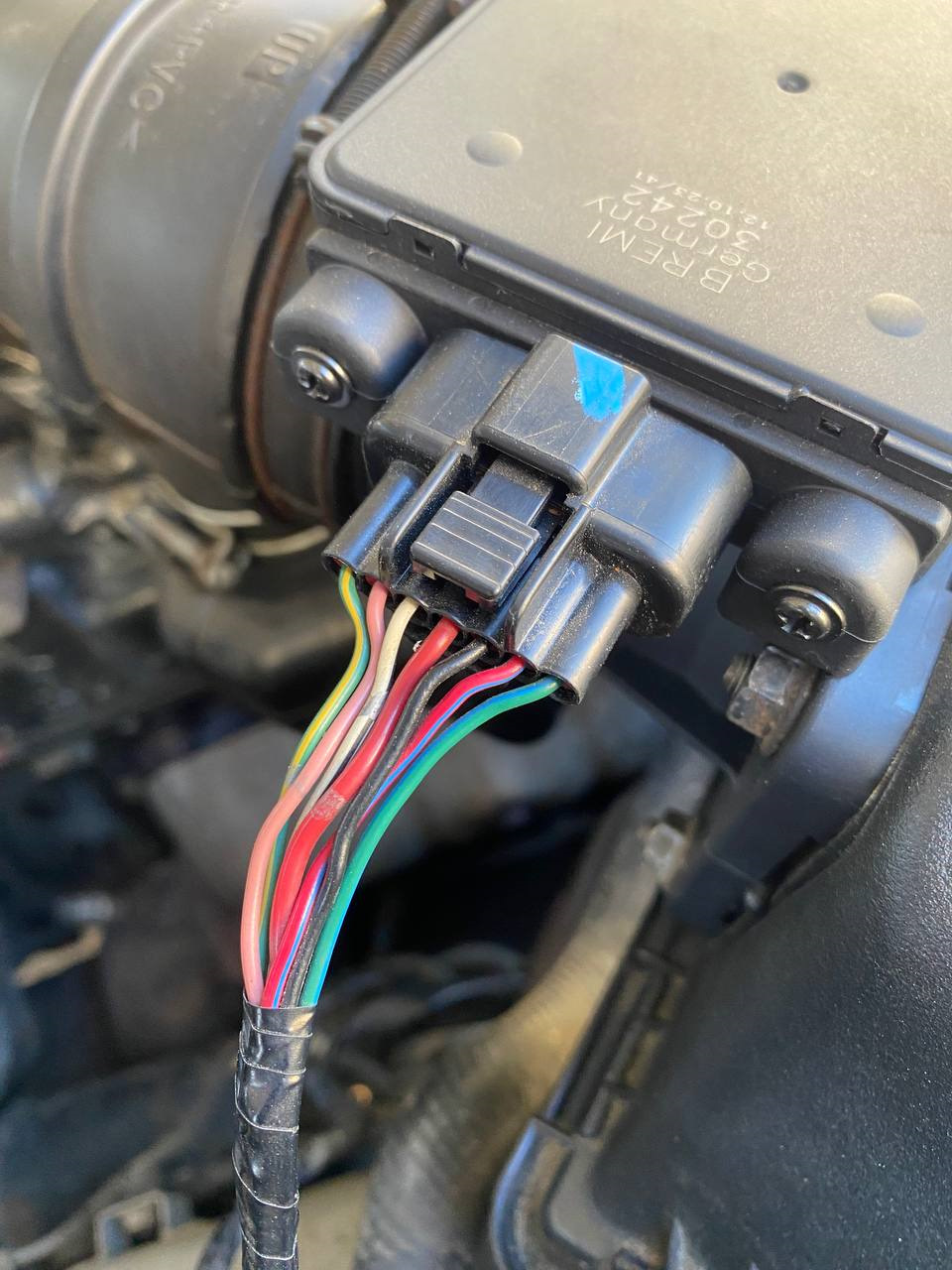

Имеете в виду проводку, которая идёт к фишке или контакты из корпуса датчика?
Правильно понимаю, что отключать надо на прогретом, но заглушенном авто? Или без разницы вообще?

Сами контакты разъёма (мамы), они могут быть ушатаны.
Пробуй на холодном. Если не получится, на запущенном, можно не глушить.
Да! Обороты ХХ при этом могут быть чуть выше.

В общем, контакты вроде как в порядке. Конечно, можно размотать все жгуты и начать искать там причину, но они хорошо изолированы. Не знаю, стоит ли ворошить все провода.
Вышло завести с отключённым ДМРВ. Но обороты скакали от 400 до 1000, достаточно плавно и быстро, будто я жму на педаль газа. Потом подсоединил обратно, прогрел мотор спокойно и на заведённом прогретом снова отсоединил, работал ровно, но на 1000 оборотах. Поездить так особо не успел, много домашних дел, но несколько минут без датчика авто вполне спокойно проработал. Правда, я не понимаю о чём говорит такая проверка
