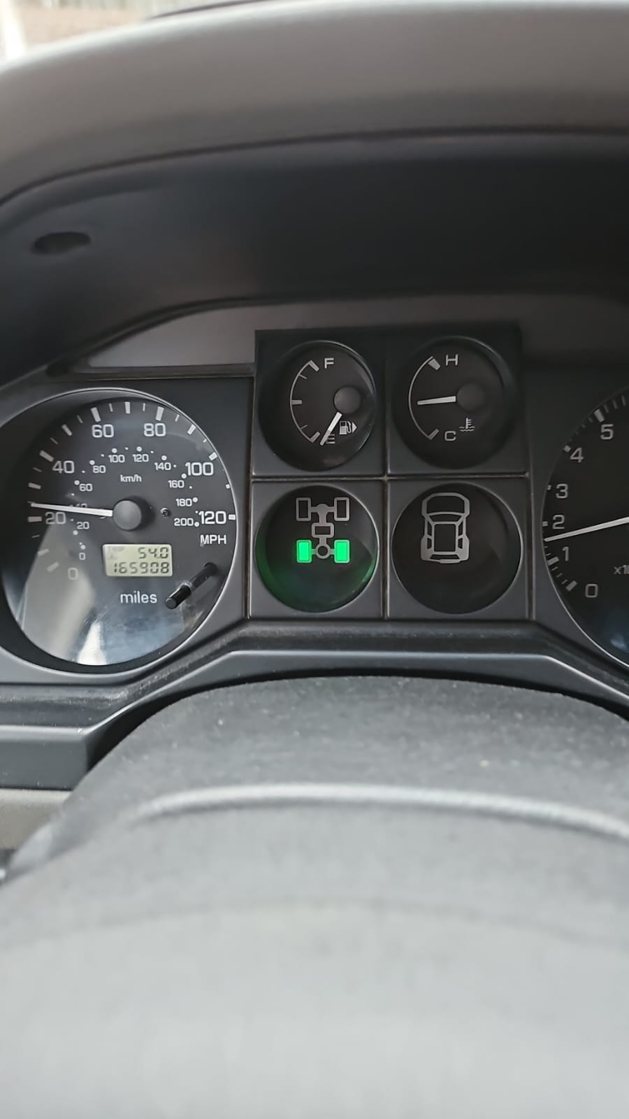

Всем привет! Датчик начал жить своей жизнью, то показывает, то нет. Заметил, если поездить подольше, как будто нагревается салон или торпеда, начинает показывать, ну мож это совпадение. Сам датчик работает, проверяли, дело где то в щитке. Вычитал, у парня была проблема такая же, он вылечил прогревом платы, какой-то паяльной станцией и проблема исчезла. Может кто сталкивался, помогите. Монтеро 2003г.

Ага есть такое, и не только с датчиком уровня топлива. Где то на форуме была информация какие контакты пропаивать. У себя тоже паял. Визуально неисправность видна как стрелка из "нуля" до фактических значений изменяет свое состояние "без видимых" на то причин.
