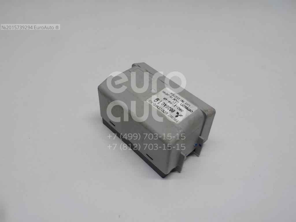

по симптомам похоже на front ECU...такой кирпичик с пачку сигарет серого цвета в блоке реле и предохранителей... ну или да, на протухшую проводку дотуда...артикул блока для гугла 8638a009 или 8638a005, или 8638a0100 или 8638a019

я бы начал с подкидывания другого блочка... может на этом все и решилось бы.

Поменял ETACS, проблема ушла.
Что конкретно не работает в старой - буду ещё разбираться, отдавать какому нибудь прошаренному электронщику.
С виду плата ничем не примечательна, все дорожки целы, схемы тоже без каких либо признаков подгорания и т.д.
