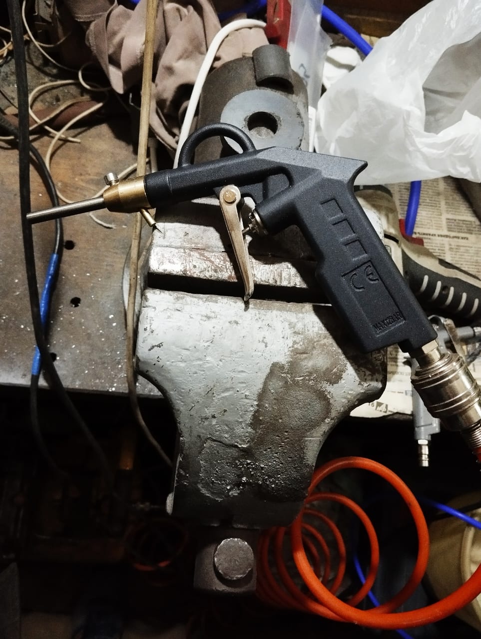

Сначала загорелся идеей сделать самоделку на основе продувочного пистолета, но что-то она не пошла. А потом наткнулся на Сенджет.

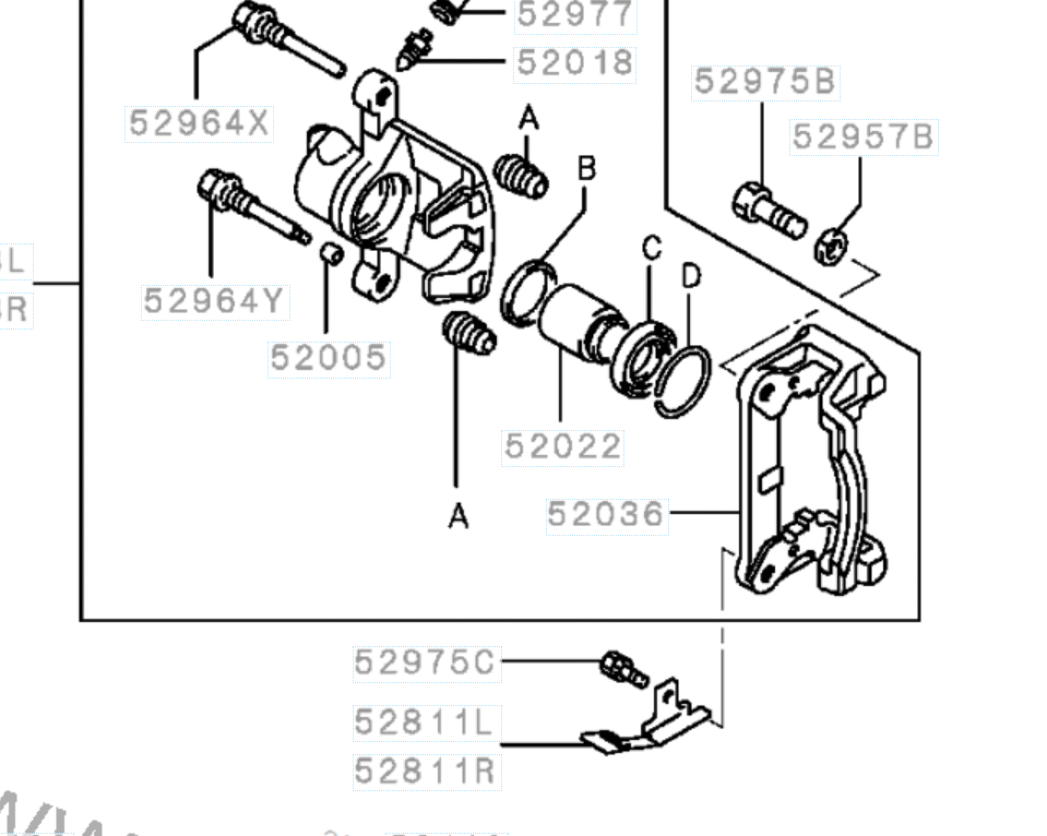

Кстати, вопрос не по теме. А для чего эта деталька нужна? У меня нету, выбросил((( Кажется, что внутренняя колодка быстрее стирается, но у меня еще и кожухи в труху

Это от заднего суппорта, чуток закрывает щель. Задние кожухи у меня тоже не очень, я их эпизодически мовилю, помогает...dmvarlamov писал(а): ↑30 апр 2025, 13:11 А для чего эта деталька нужна? У меня нету, выбросил((( Кажется, что внутренняя колодка быстрее стирается, но у меня еще и кожухи в труху

а про тормозные кожухи-без них хреново. у меня задние колодки улетали за 2-3 т км. внутренние.
купил от УАЗика,чуть поболгарил и приварил точками-стало "не бит,не крашен,один хозяин!"
