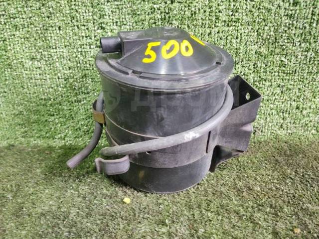

Конечно есть.
Переливом ты перекрываешь трубки вентиляции бака, а он должен дышать.
Скорее всего, у тебя сейчас адорбер полный топлива, а он должен только конденсировать его пары.

Это не та трубка.
Обязательно! Пластмассовая банка под капотом- это оно.
Конечно, если кто-то до тебя не упростил...

Нет такой нет), можно ехать?)))
