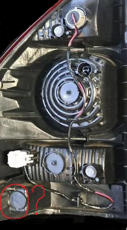

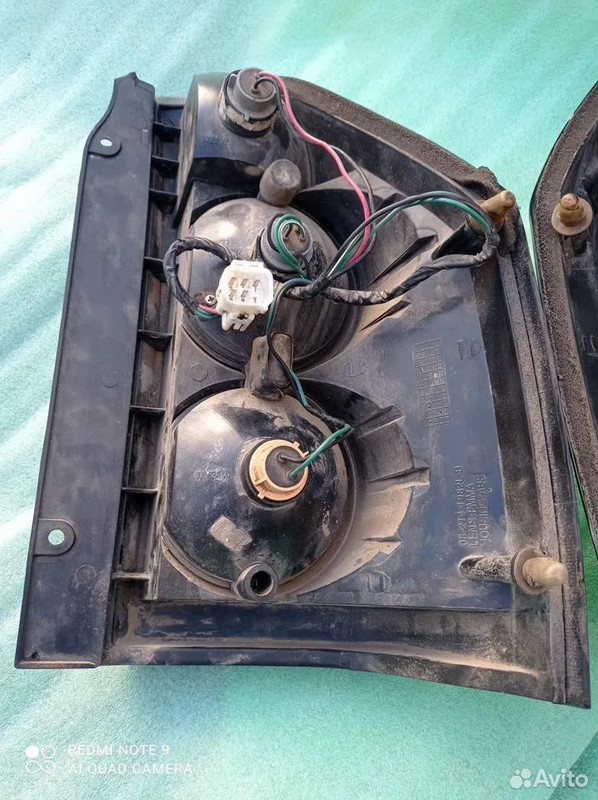

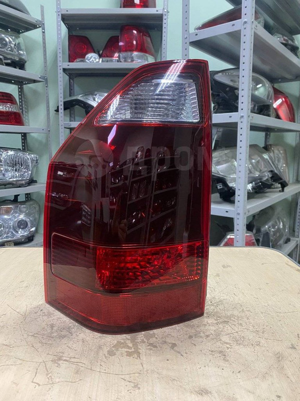

На P3 есть много вариаций штатных верхних основных фонарей, на разный вкус, не только рестайлинг и дорест. Но митсубиси что-то опять намудрили, и на примере "тонированных" штатных фонарей, именно на европейской версии, используется только задний ход и левая противотуманка. Т.е. на ходу они по идее вообще не нужны. Можно их снять и выкинуть. Габариты, стопы и повороты - всё в бампере, что очень странно. Наверное какие то требования Европы. Не просто они так сделали.
Красивейшая средняя секция, такая круглая с рифлением, как будто с китайского авто, вообще не используется. Там просто вместо отверстия под лампу - цельный пластик. Есть только заготовка под посадку патрона. Владельцы пытаются что то колхозить, в меру своей испорченности и навыков. Прорезают дырки, прожигают, вставляют какие то патроны с лампами. В запчасти проводка под три лампы от японской версии или любой другой - не поставляется. Можно купить только б/у проводку фонаря, примерно за 40$ и выше. От четверки не подходит, там другие патроны вроде. В центральной части должен быть габарит и стоп - двухнитиевая лампа. Все три патрона одинаковые, очень экзотические, таких в продаже отдельно не найти. Колхозят поэтому то что попадётся, приматывая провода прям к ответной косе на кузове. При этом на косе кузова все 6 контактов подключены. Т.е. там всё выведено, нужно лишь найти "свой" фонарь с проводкой.

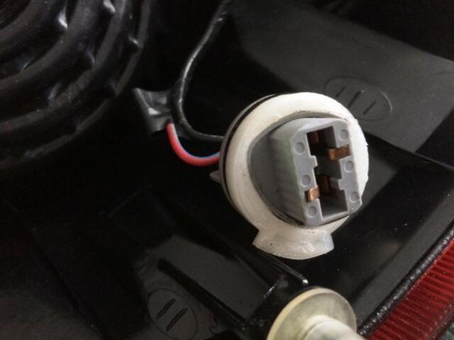

С этим я разобрался. Вопрос в том для чего нужна самая нижняя лампа на 5W 4CP, судя по маркировке для рынка америки. Стояночные огни это или что? Если учесть что в фонарях где задействованы все 3 лампы, на разъёме используется 5 контактов, а на косе кузова их 6, т.е. проводка под эту лампу выведена(второе фото). Отчего она загорается? Где переключатель? Это первый вопрос.
Второй вопрос, можно ли поворотник в бампере перенести в верхний фонарь, а задний ход перенести в бампер? Что будет более правильно и безопасно. Я ещё не проверял проводку.
Европейский правый фонарь. Использован только задний ход.

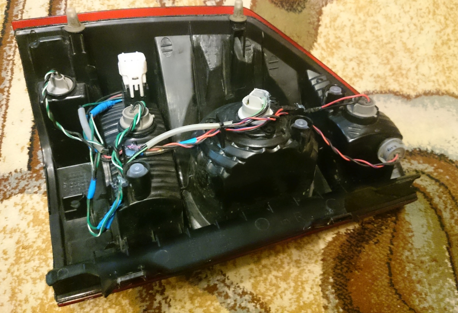

Задействовано только 5 контактов для 3 ламп. Но на косе их 6!
Думал что это вроде катафота, а там внутри лампа оказывается может быть вставлена. Для чего?
Сообщения: 57487
Поблагодарили: 4803 раза
Про задние фонари
Michael7777 писал(а): 23 апр 2025, 11:09 Думал что это вроде катафота, а там внутри лампа оказывается может быть вставлена. Для чего?
Американское требование.
Маркерный огонь.

SNOOPER писал(а): 23 апр 2025, 11:20 Американское требование.
Маркерный огонь.
Типо стояночный? А как его включать?
Сообщения: 57487
Про задние фонари
Нет. Он горит вместе с габаритом. Просто чтоб машину было видно сбоку.

Получается задний ход в бампер не перенести? Там нет такой проводки. Тогда зачем для верхних фонарей в проводке есть поворотники? Тогда если поворотниками будут те фонари где сейчас задний ход, то где будет задний ход на таких авто? Как это всё работает?
Сообщения: 57487
Про задние фонари
На америке.
Сверху вниз.
Стоп-поворот.
Задний ход.

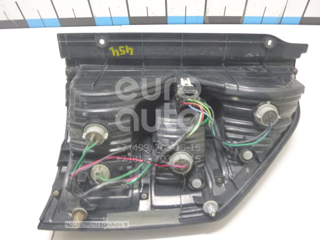

Я реально не пойму где поворотник а где задний ход, на версиях где нет фонарей в бампере! А ещё получается фонари от Pajero 4 короткой версии - взаимозаменяемые с Pajero 3 и проводка у них с такими же патронами ламп, и её можно купить от японской версии и там будут патроны под двухнитиевые лампы на стоп сигналы/габариты?

Michael7777 писал(а): 24 апр 2025, 20:27 Я не понимаю! Где поворотник? Где задний ход?
Это фотка фонаря БЕЗ заднего хода.
Для такого фонаря задний ход нужно В БАМПЕРЕ иметь (если ставить без переделок).
Кстати, у меня стоят такие же, и я в прозрачную область просто врезал сбоку второй патрон и вставил желтую лампочку. получилось изумительно. В свое время купил за бесценок, знал что заднего хода нет и сразу решил такое попробовать. Все получилось. Уже 10 лет работает отлично.

Dmitriy311 писал(а): 07 май 2025, 12:55 скорее всего - верхний поворот, средний габарит/стоп, нижний - задний ход.
а ПТФ у японцев и американцев предусмотрен в бампере.
Так а в "тонированной" версии фонарей, что на фото в теме чуть выше, нижние огни красные! Они задним ходом быть не могут!
Dmitriy311
Сообщения: 8
Зарегистрирован: 15 сен 2024, 13:57
Двигатель:: 6G74 GDI бензин
Мой автомобиль(и):: Mitsubishi Pajero III 3.5 V6 коротыш
Откуда: Можайск
Про задние фонари
Сообщение Dmitriy311 »
Michael7777 писал(а): 07 май 2025, 19:05 Так а в "тонированной" версии фонарей, что на фото в теме чуть выше, нижние огни красные! Они задним ходом быть не могут!
а это стандарт европейский - там только верхний задний ход в обоих фонарях и левый задний ПТФ.

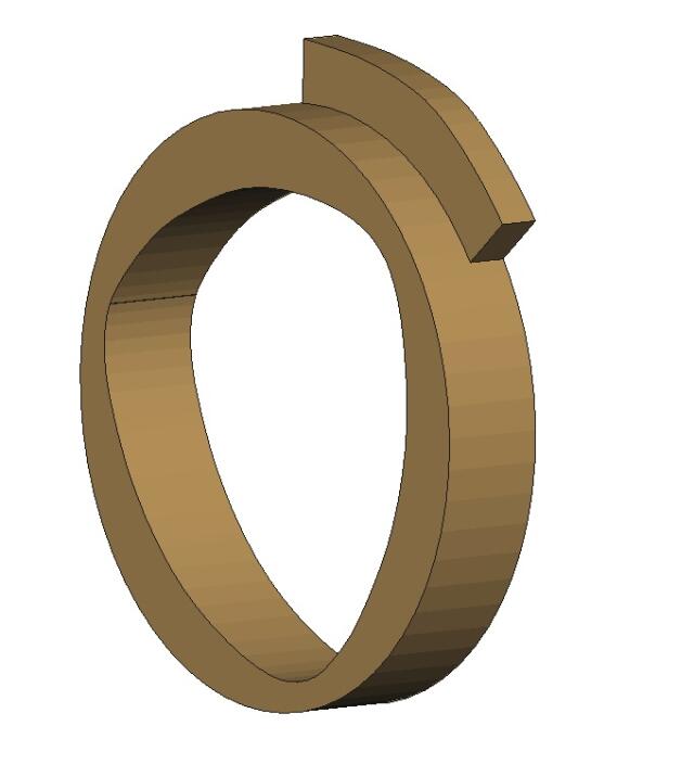

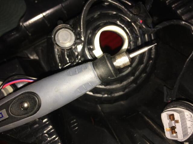

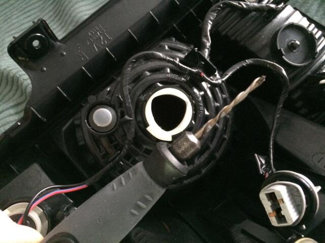

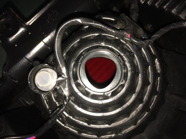

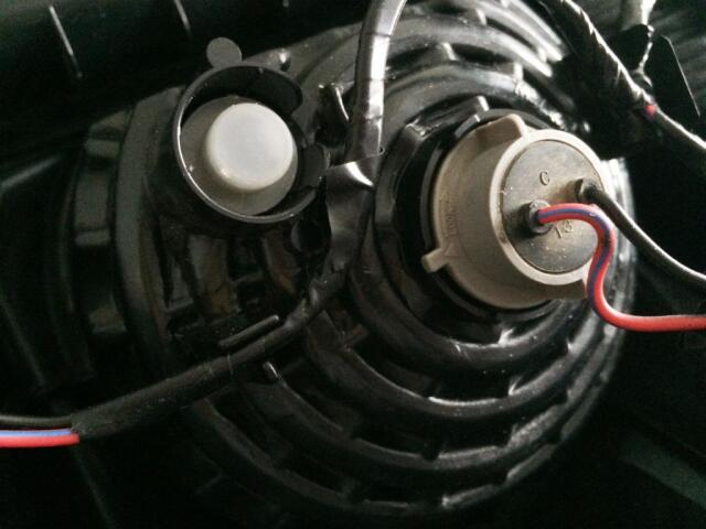

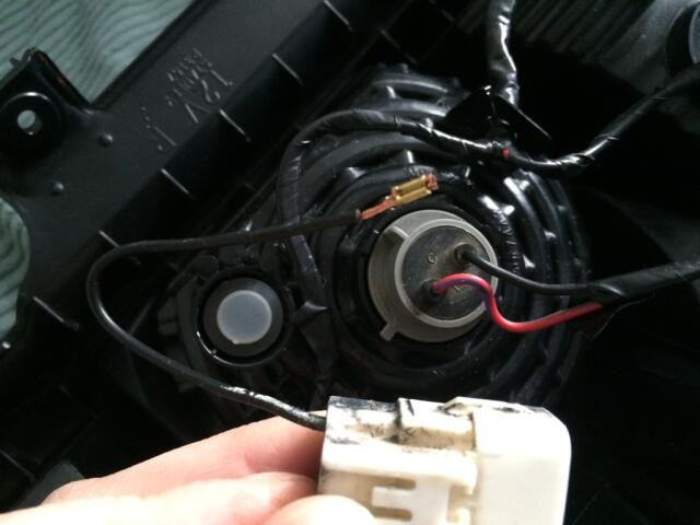

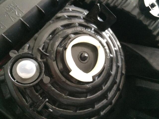

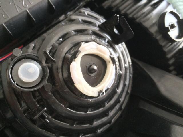

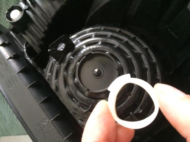

Спасибо! Мне не понравилось как люди дырявят свои фары чтобы вставить туда лампочки. Я предлагаю свой способ. Допустим имеются ещё не заколхоженные фары, или новые. Нужно качественно сделать отверстия под штатный патрон. Допустим у меня есть нужная проводка от старых фонарей. В штатных фонарях минус ламп общий, который в жгуте проводов с завода просто обжат кримпером и замотан изолентой, а плюс просто пинуем в нужный разъём. Никакого колхоза с проводкой. В итоге решил сделать среднюю секция в качестве только габаритов. Потому что нет патрона для двухнитиевой лампы. Стопы останутся в бампере.
Разработал шаблон чтобы разметить отверстие максимально точно. И напечатал из полиамида/нейлона на 3Д принтере. Зафиксировал временно термоклеем и прорезал Дремелем с фрезой и с пылесосом, чтобы пыль не попала внутрь фонаря. Сначала круглой фрезой на 0,8 мм постепенно прорезал отверстие, потом его расшарошил под размер боковой фрезой. Всё получилось. Язычок на шаблоне нужен для точного позиционирования.
Вот ссылка на STL файл для печати:
https://3dtoday.ru/3d-models/khobbi/sde ... i-pajero-3

Michael7777 писал(а): 13 май 2025, 10:06 Мне не понравилось как люди дырявят свои фары
согласен - так гораздо лучше, практически заводское изделие :*THUMBS UP*:
