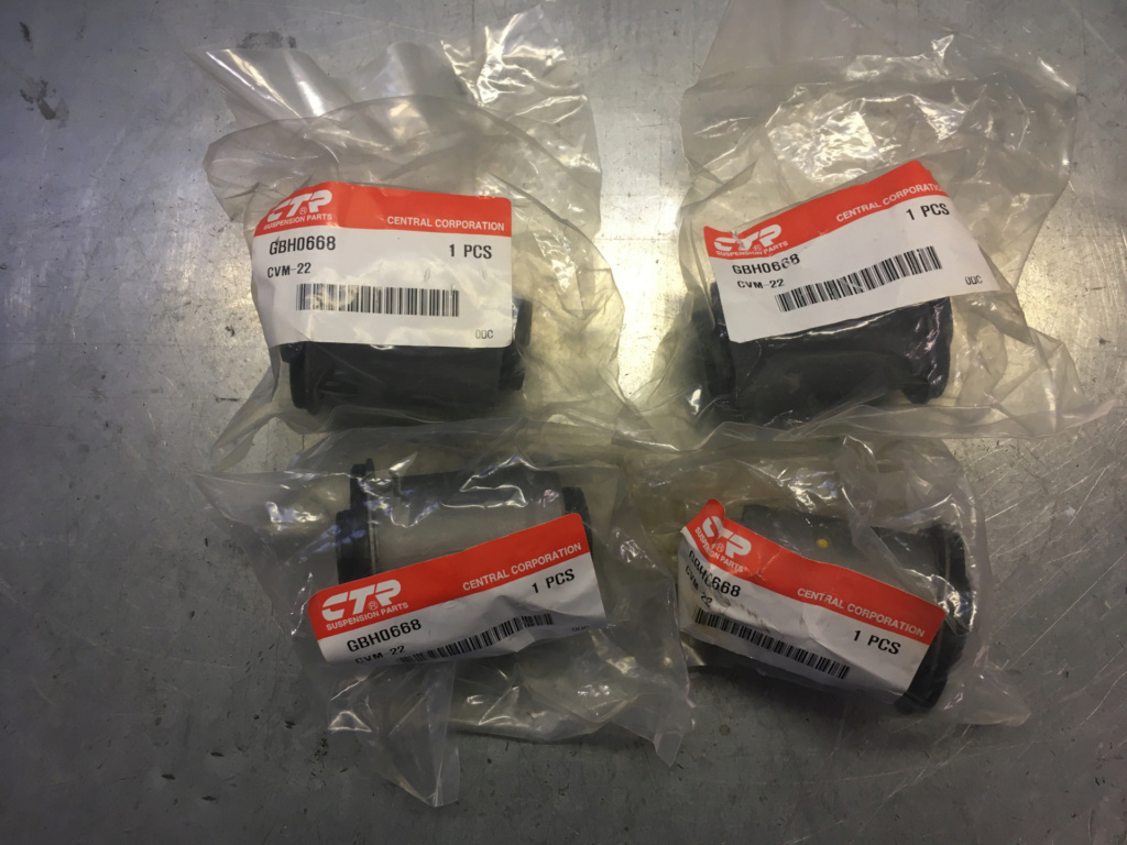

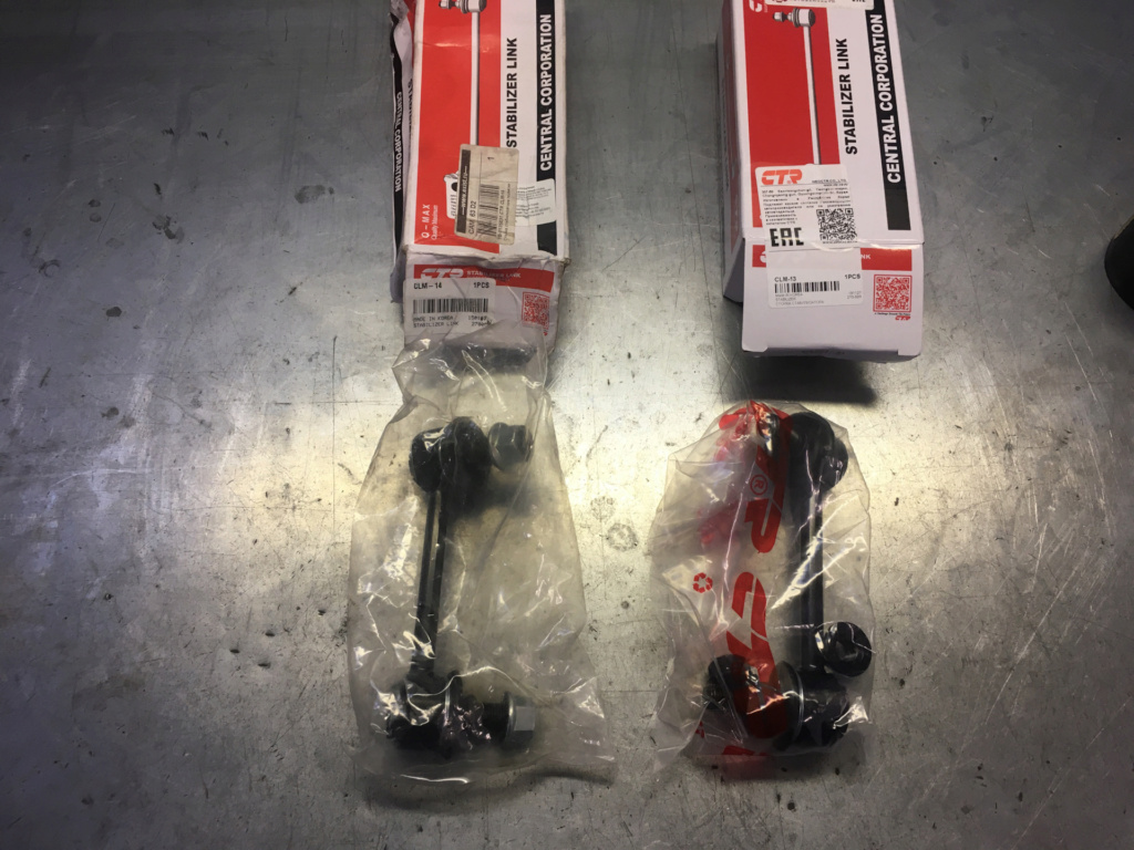

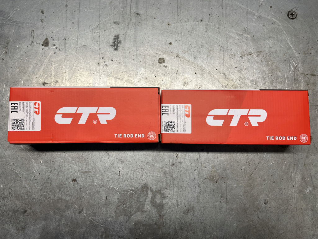

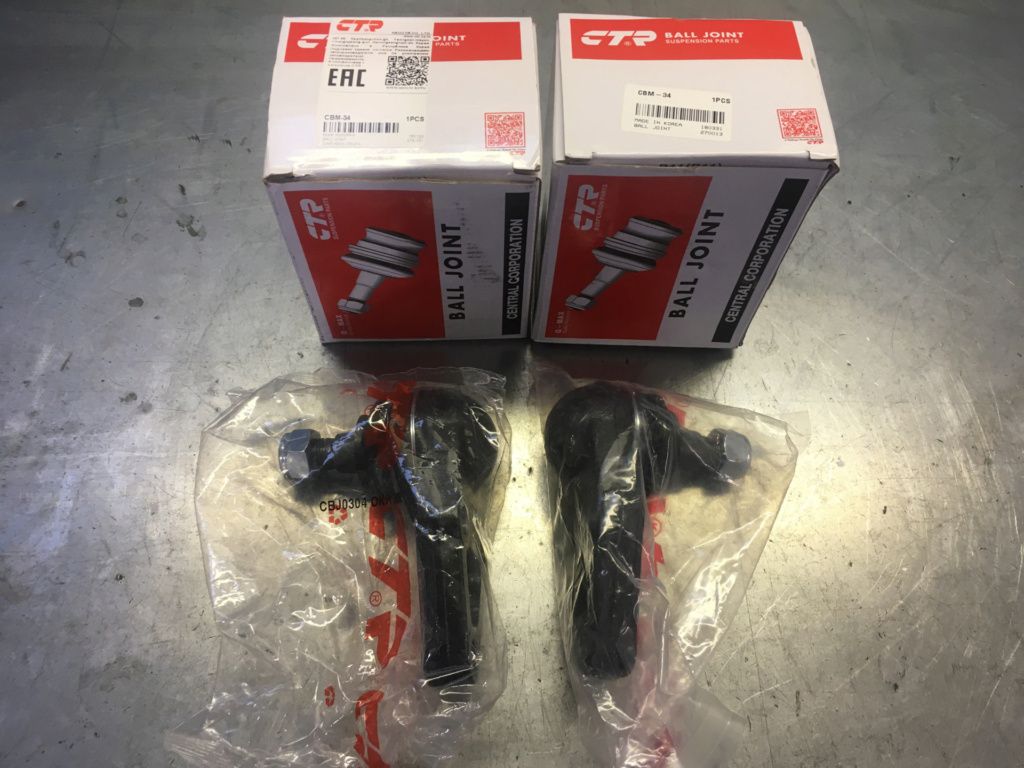

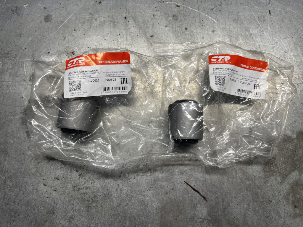

На свои машины давно и не давно ставил по максимуму (кроме втулок стабилизатора) запчасти подвески фирмы CTR.
В ассортименте CTR пока нет двух задних сайленблоков.
Имейте ввиду что подвеска на 3.0/3.5 отличается от 3.2/3.8.
Запчасти CTR как и 555 подделывают так что лучше брать у дилера.

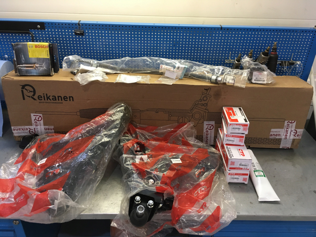

Сильно. Я когда лет десять назад в П3 подвеску делал- то же сразу с рычагами менял.
Рейка ходит?
Рейка ходит?

Как оказалось о Reikanen очень плохие отзывы. Рейка сломалась через 12000км Пока не прогреется усилитель не работает. Так и езжу с 2018года.

Они китайские видимо все отстой. Взял GELZER отходил меньше 10тыс.км загрохотала.

Зачем вы оригинальные рейки меняете на китайский шлак? Почему не ремонтируете? Для кого продают запчасти? Что именно там изнашивается? Втулки, прижимная гайка, зубчатый сектор?

Я хотел перебрать . Расценки реечника 6тыс. снять поставить, 10 ремонт. Китай стоит 25. Сам бы не додумался на китай. Реечник сказал, что "все ставят- ходят нормально", ну и новое есть новое + простой у авто минимальный, что важно. По итогу перебрал старую и поставил. Китай гарантию полгода отходил

Reikanen R1708 это оригинальная рейка восстановленная в заводских условиях, отходила 12000км.( Не всегда ремонтировать рейку рентабельно и целесообразно.Michael7777 писал(а): ↑16 май 2025, 08:18 Зачем вы оригинальные рейки меняете на китайский шлак? Почему не ремонтируете?
