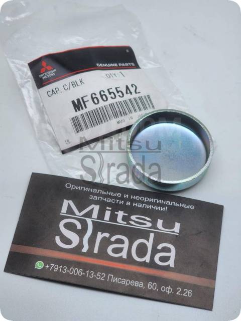

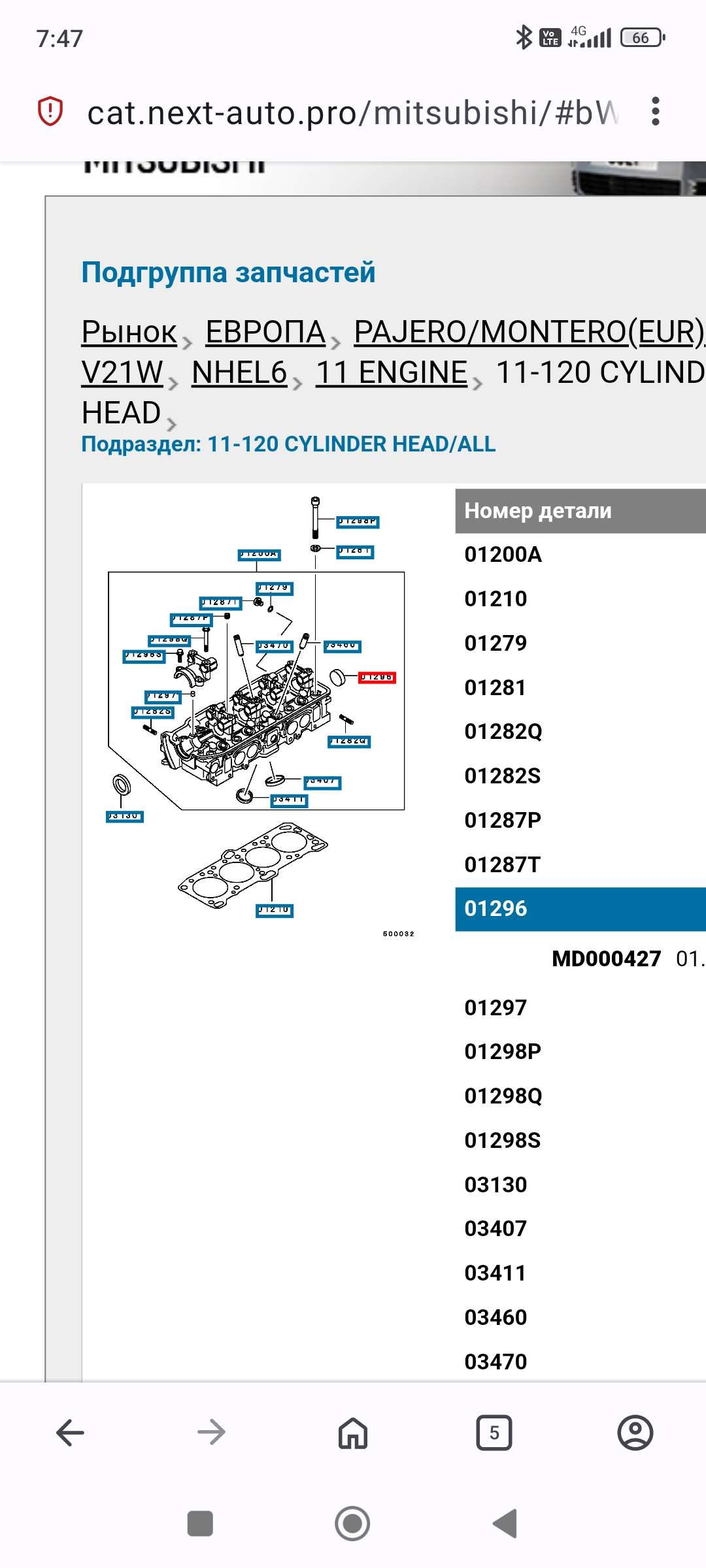

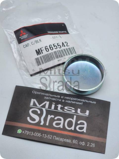

Почитал бумажный мануал, достался от прежнего хозяина, полезно), заглушка распредвала называется, вставляется, предварительно смазав герметиком, т.е держится без винтов и резиновых колец. Доступ видимо без снятия распредвала затруднён, может я не прав, поправьте. Читал, что мажут герметик снаружи и какое-то время держит,глубоко разбирать пока нет желания. Номер на дроме найден- MF 665542 , ещё какую-то резиновую обнаружил - ME 220934. Просьба коментировать).

Это не та пробка, она от БЦ, металлическая.
А вот эта походит на ГБЦ-шную.

В блоке цилиндров пробка с резьбой, у меня там выход прикручен на подогрев, а это "миска " такая, или широкий и не глубокий напёрсток. Резиновая может и встанет вместо металлической, у меня стоит металлическая. Именно на 4g54.

Если у неё дно металлическое, это не значит, что она вся металлическая.

Именно так, смотрите фото в инете, например на дроме , только она там называется заглушка БЦ, но это именно она, я по бумажному мануалу её определил, там так и написано- перед установкой смажьте герметиком. Модераторы ау), рассудите или владельцы 4G54 отзовитесь.

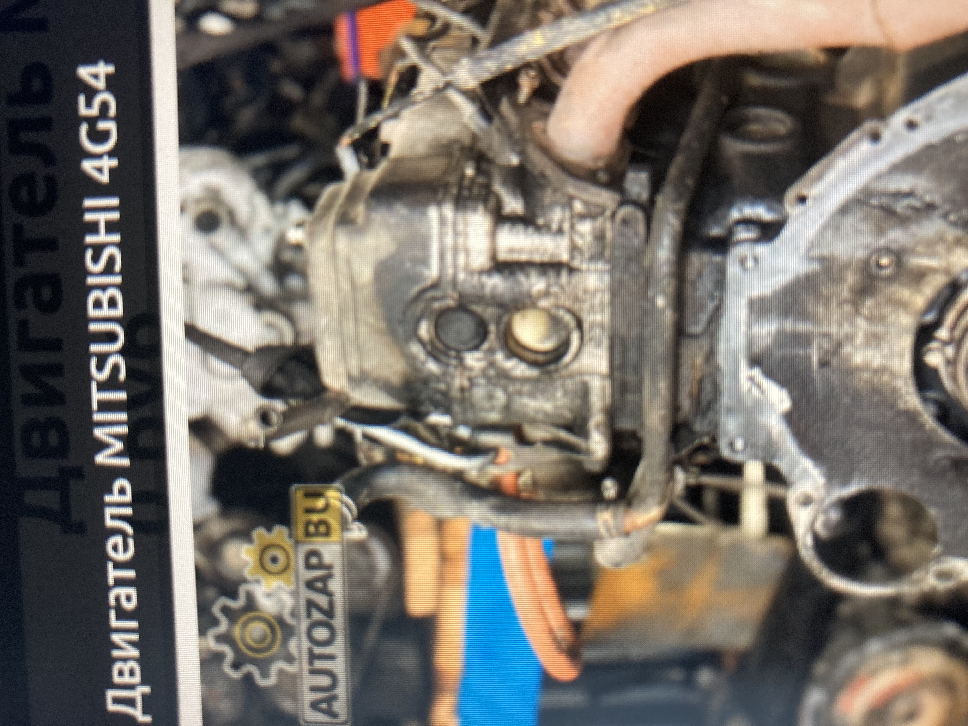

Проблема решена, замена прокладки клапанной крышки по мануалу), с промазыванием герметиком в рекомендованых местах. Еле нашёл фото задней стенки двигателя, делюсь).
