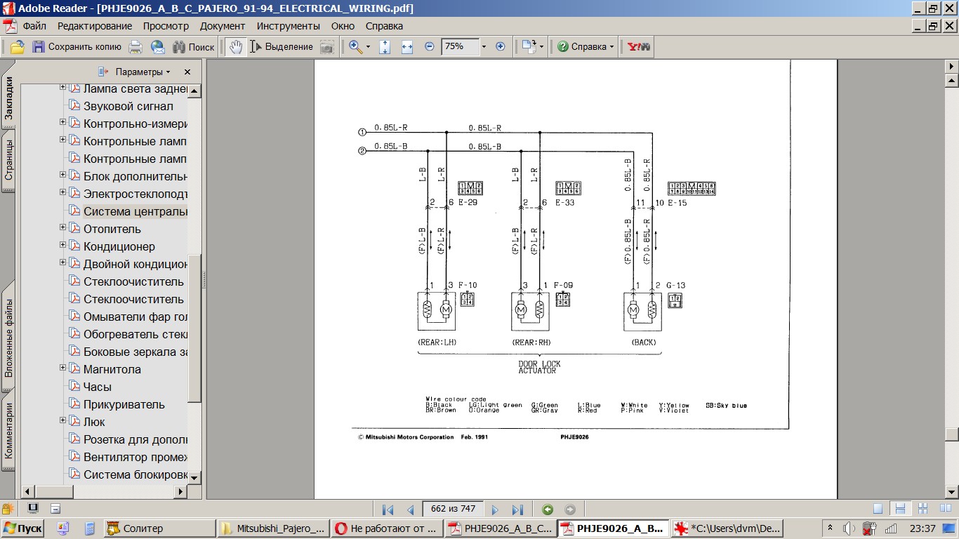

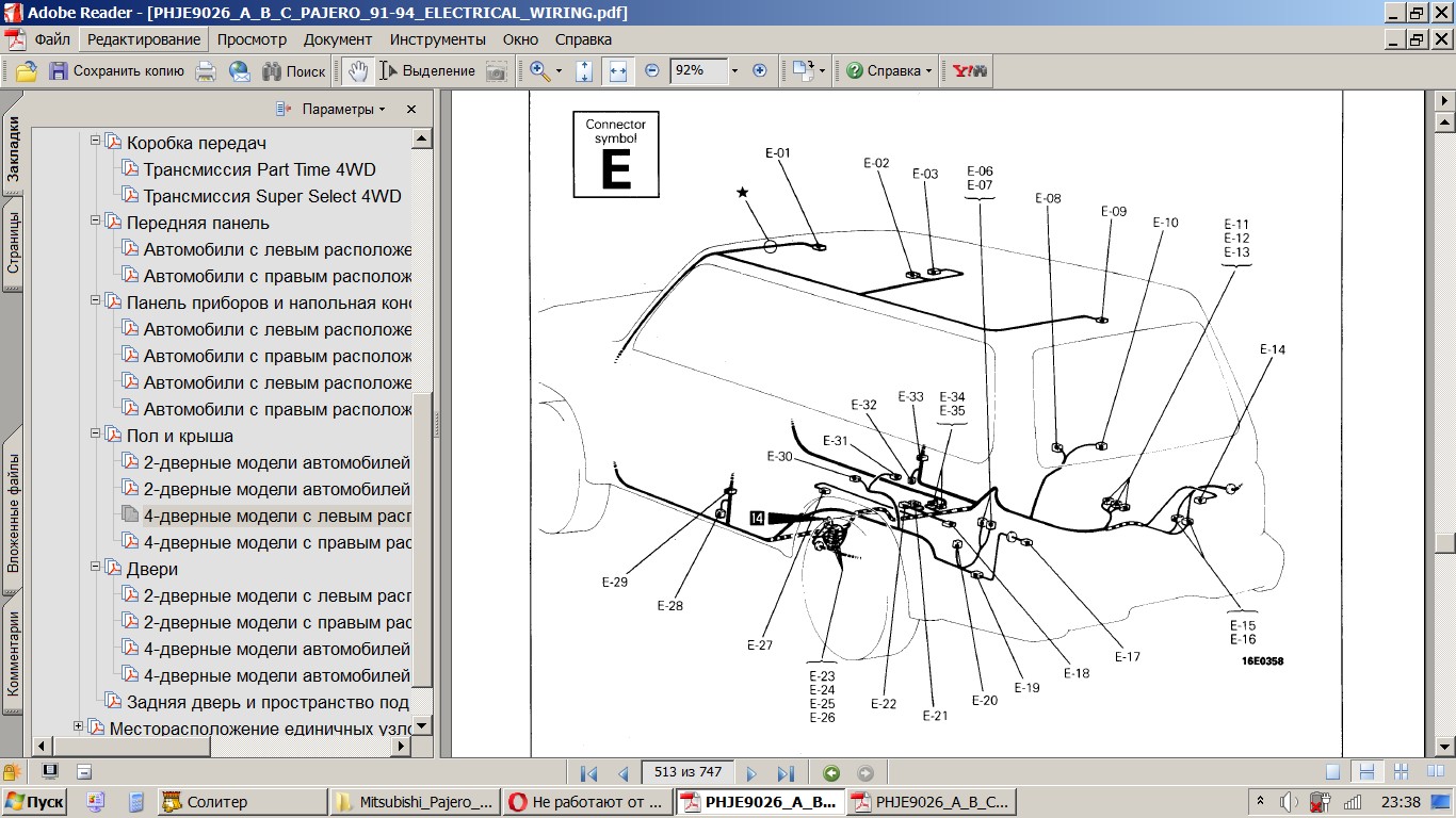

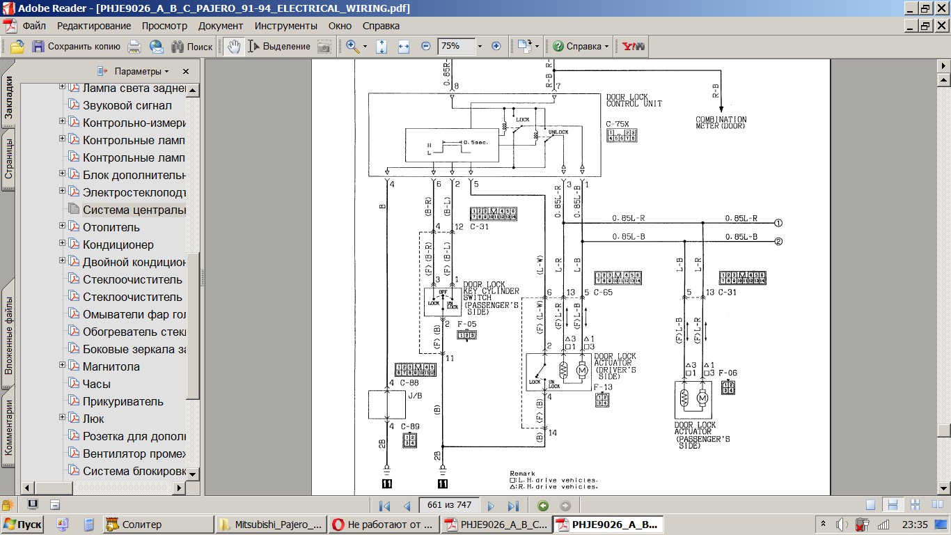

зы 2
если надо, то вот твоя схема и коса

Спасибо за внимание. Я уже разобрался что управление идет по левой стороне. Разобрал косы нашел провода идущие на зад. Но так и не понял как на них подается сигнал на закрытие -открытие. Попробывал подключить к реле ЦЗ под торпедой - срабатывают передние двери. Видно не туда подключаю. Завтра буду дальше тыкать. С задней левой дверью разобрался : сгнил провод в стойке. Одна точка с зеленкой. Когда его весь вырезал только нашел обрыв. Теперь задние двери и багажник при подаче напряжения срабатывают штатно. Осталось только их в общий контур засунуть

Я ж схему выложил.
Если непонятно, то по-простому: в блоке ЦЗ стоят два реле, которые в зависимости от команды (открыть или закрыть) срабатывает то или другое на короткое время 0,5 сек. Эти реле меняют полярность на двух проводах управления. В спокойном состоянии на этих обоих проводах при подключенном блоке должна вызваниваться масса.
