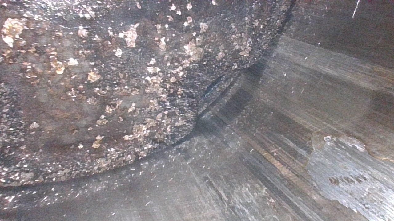

Клапана и поршень осмотри эндоскопом, и коммутатор с катушками проверь. Если всё ок, то кидай сюда стоп-кадр, расскажем что нибудь...
P.S. на днях вот, такая "неприятность" вдруг у друга случилась с 72м мотором....
