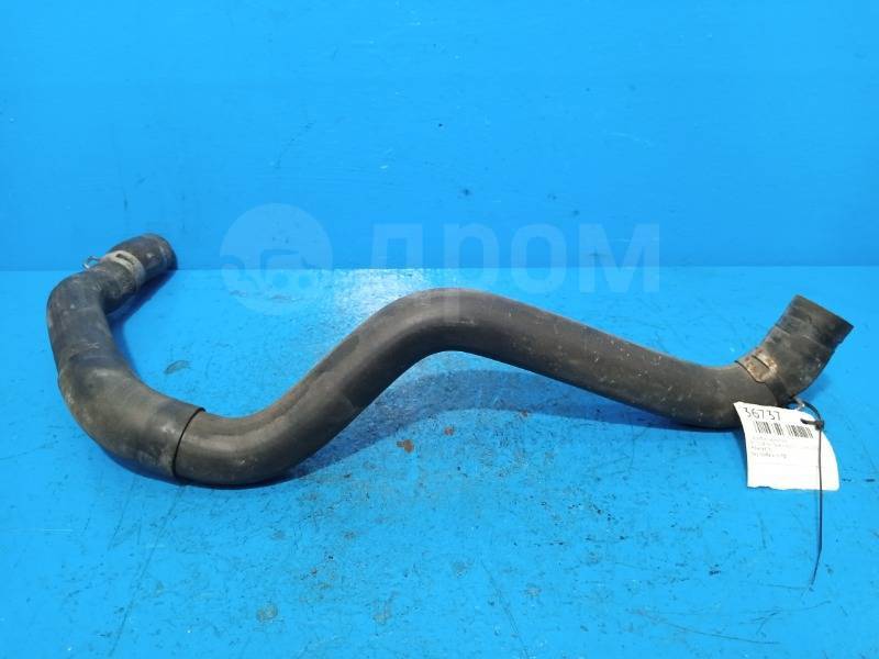

Всем здоровья, камрады. Вопрос такой: уже пару лет подтекал антифриз из-под хомута патрубка радиатора. Если смотреть на двигатель - он сверху слева, как я понимаю, называется нижний патрубок, и выглядит вот так:
https://static.baza.drom.ru/drom/1691398034576_default
Течет из-под верхнего соединения патрубка со штуцером.
Замечал, что чем больше антифриза в бачке, тем сильнее давит. Причем практически перестает давить когда антифриз близко к минимуму на холодном в бачке. А сейчас поменял(в сервисе) антифриз, и там нафигачили его полный бачок. Давит здорово, видны брызги и потеки на патрубке и кожухе воздушного фильтра. За 150км ушло сантиметров 8.
Я хотел было обжать дополнительно червячным хомутом, но он туда не встает, после самозажимного нет места. Что будет, если аккуратно обжать по концевому кольцу на штуцере, перед самозажимным? Я понимаю, что надо бы по уму снимать патрубок и смотреть, возможно менять его. Но мне нужно ехать 300км в одну сторону завтра вечером, и в сервис я не попадаю до этого.

Можно попробовать проволочный поставить, вот такой:
https://www.vseinstrumenti.ru/product/p ... 3357282303
Сколько лет патрубку? Часто изношенный патрубок течёт по корду, между слоями резины. В этом случае только замена, и чем быстрее - тем лучше
Есть риск встать на трассе, без возможности что либо залить в систему охлаждения

Благодарю. Машина 2011г.в. Если не менялся - 14 лет. По проволочному понял, посмотрю в магазине ближайшем. А что по кольцу? Есть смысл попробовать?

Проволочный хомут должен решить проблему, но ставить его нужно вместо штатного

Благодарю. Сейчас поеду на разборке ближайшей возьму патрубок с хомутами, благо ехать 15 минут. По телефону сказали, в отличном состоянии. Кину в багажник на всякий. При замене много антифриза потеряется?

Патрубок купил. Принесли два: один задубевший с ржавыми хомутами, второй прямо свежий, без видимых повреждений и очень мягкий. Оригинал. Надеюсь, походит. Я бы и новый оригинал взял, но в дорогу его уже не успеваю получить.
