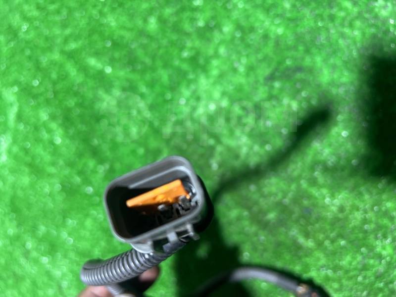

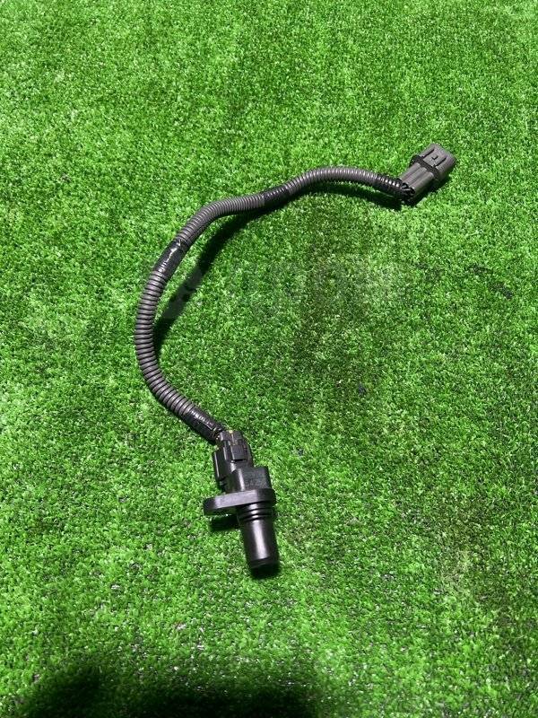

Монтеро 3,5 вопрос по проводки датчика распредвала
День добрый,вот так выглядит этот перехоник,может у кого есть такой,можно еще фишки по отдельности на датчик и на фишку у дросселя
у родственников их Хендэ есть каталог разъемов, у Мицу нет такого... можно там порыться и по артикулу заказать. Я б наколхозил сам временное решение папа-мама.
https://1224.pro/1224-pro_files/katalog ... %D0%B2.pdf
3-пиновые соотв. с 13 по 19стр.
так же существуют магазины типа Клемма 505, там тоже много интересного. но не в Уренгое, придется подождать.
папа вроде похож на 1879000623AS(провод 2.0) и соседний на картинке..8879000623AS(провод 0.75)
мама похож на 1898004677AS потолще и 8898004677AS с проводами потоньше. Кажется надо брать тот который потоньше...
Можно поискать артикулы в гугле, вдруг кто уже ставил. А я - спать!
Предварительно заказал датчик колена от 6g72,вроди бы у него такой же разьем как и фишка около дросселя NARICHIN
NDF1162 600р,а фишку у датчика распреда нашел вот такую Cargen AX6733S 250р,по приходу буду посмотреть,подойдут ли,вторая по наличию,сниму датчик,сьезжу примерю,кому будет интересно,напишу,подошло ли
