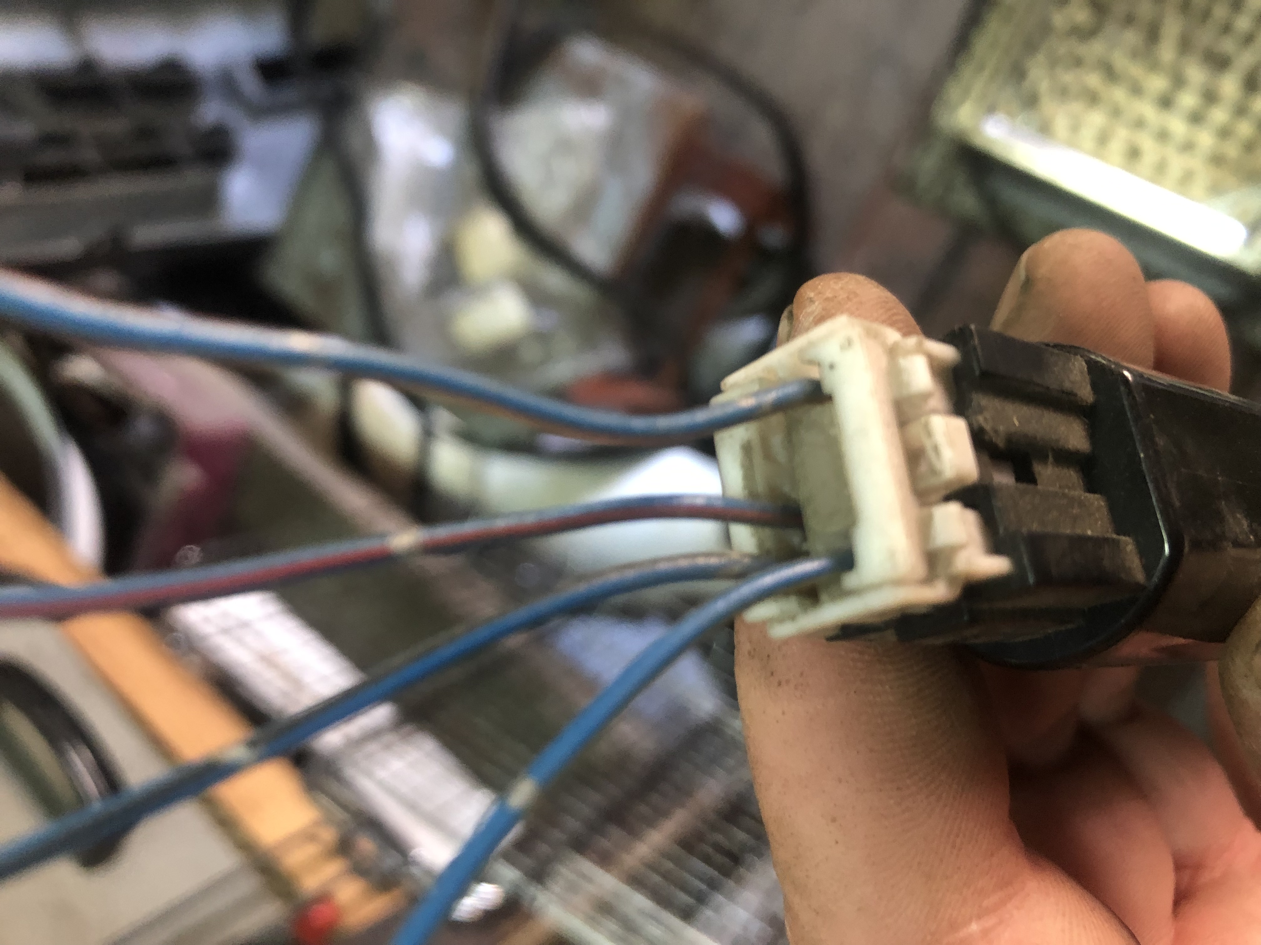

Остается вопрос подключения электрики. Есть кнопка с обрезанной фишкой и фишка самой печки,тоже обрезанная. Что мне понадобиться еще? Есть ли проводка для печки и где ее искать в машине?
Поиском искал….,но путного ничего не нашел. Может кто ставил печку сам или знает где штекеры искать,если они есть?

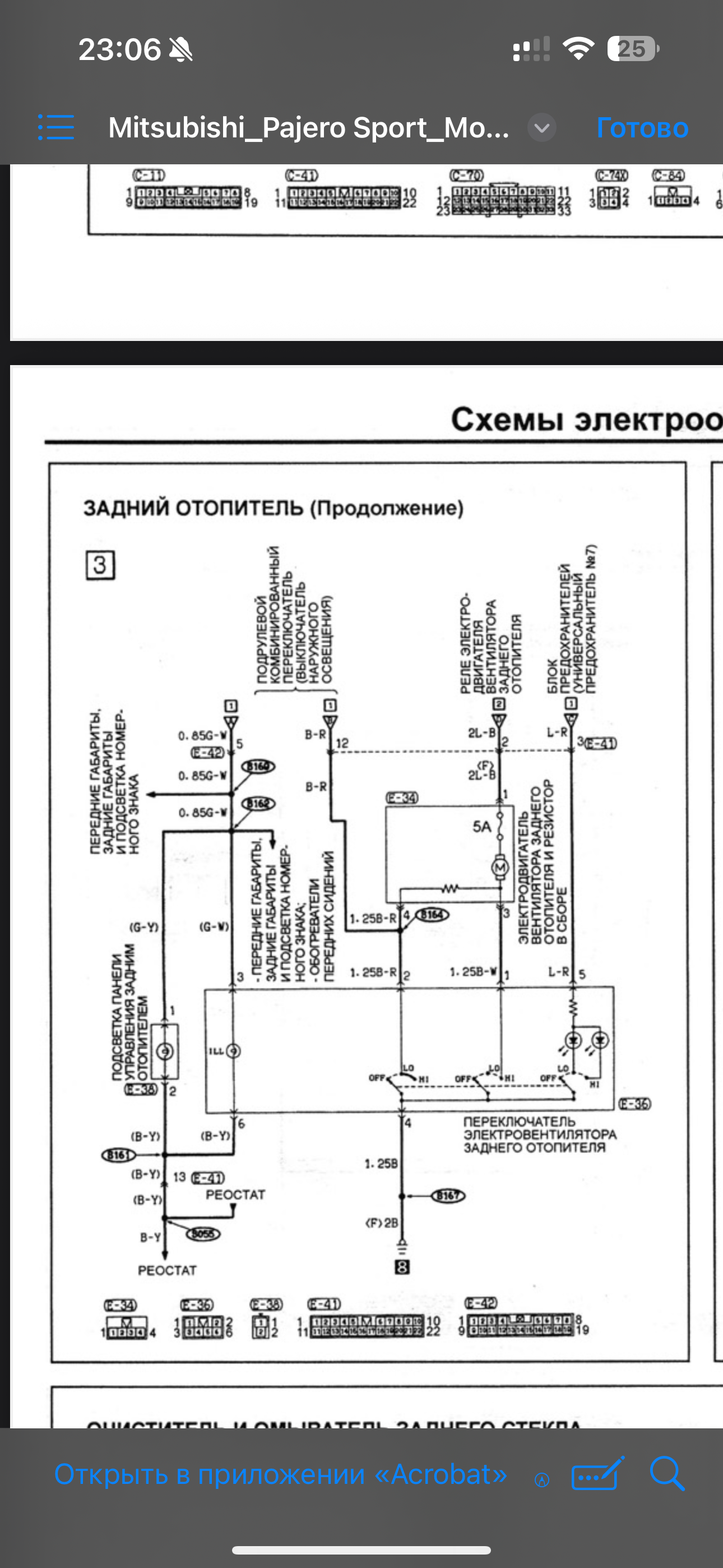

Это не стоит, говорят их рвёт. Лучше найди на разборке родные, они нормальные. Заодно и теплоизоляцию родную возьми, теплоизолировать надо обязательно!
Вот и надо было в "Электрике" задать вопрос!
Могу помочь схемой, но в деталях твою машину не знаю, у меня П2.

Схемы есть в книжке у меня,но скажу честно….,не понимаю я в них:-))
Вопрос больше в том,есть ли «подготовка» в проводке для установки задней печки? Если есть,то где искать штекера,под ковром или под торпедой?Я понимаю что какого то куска проводки не хватает,но если я его куплю или сделаю сам,то есть ли куда его воткнуть. Можно конечно протащить плюс и минус и через реле подключить моторчик печки,но хотелось сделать красиво:-))

Проводка должна быть, фишка внизу у пола внутри подлокотника, по моему три провода. Там же где то предохранитель на моторчик должен быть, 2 или 3А, не помню точно. Схемы есть у нас на форуме, цвет проводов сверить и т.д.

Как и ожидалось такой фишки нет. Все что есть под подлокотником это одинарная фишка на ручник.

Есть фото комплекта, что у тебя есть?
Тебе нужно + и -. ( взять с прикуривателя как НЕ ЛУЧШИЙ вариант)
Остальное делает магия кнопки и реостата, у нее 3 положения слабо сильно выключено.

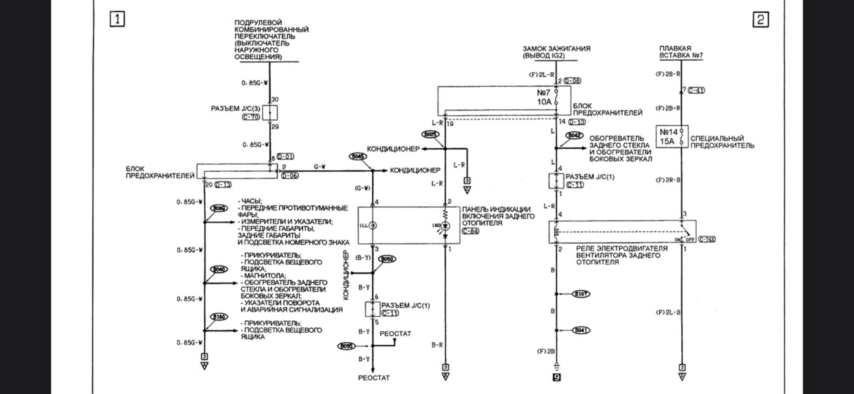

Основное реле по штату должно быть под торпедо в блоке реле и предохранителей. Далее питание идет уже к задней печке

Всем спасибо.
Поскольку родной проводки в моей машине нет,буду подключаться по простецкому. Наверное даже реле не оч обязательно? Пред на 3А всего,не велик ток.
Трубку медную,которую покупал у холодильщиков,я ставил целиковую. Гнется она оч легко,кузов не надо поднимать. Я их установил,но так и не подключил тогда,а при ремонте рамы в сервисе они похерились:-))

Задняя печка
Как и ожидалось, схемы по ссылке ты не смотрел...

Задняя печка
Вот фишки,одна на печке другая на кнопке.
