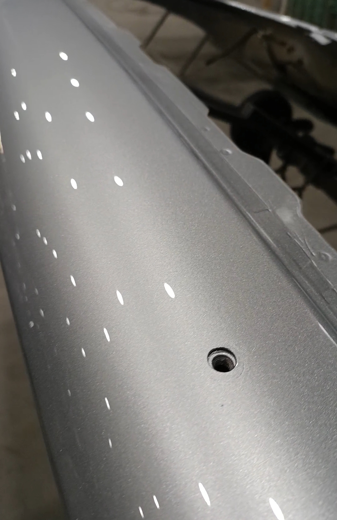

После прошлой зимы появилась ржавчина на двери багажника.
На нижней кромке, в виде множества точек, длиной около 30 см.
Вопрос: дверь полностью нужно перекрашивать или можно локально все исправить ?

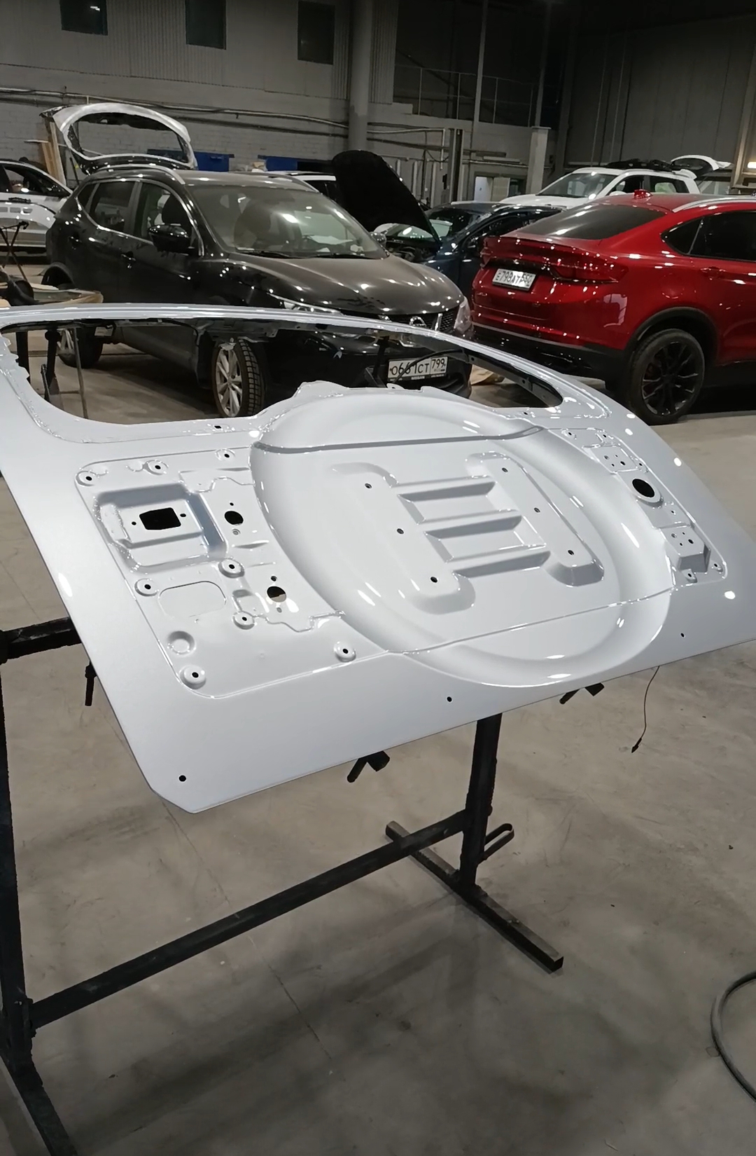

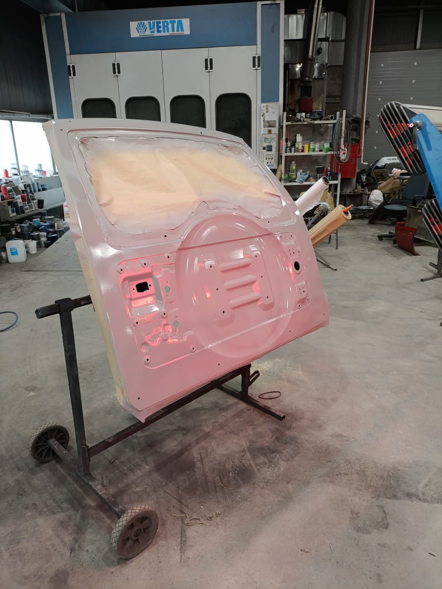

Ну по поводу целиком или локально это нужно смотреть по самой детали, по хорошему конечно срезать стекло и красить целиком лицевую часть.
Почему срезать стекло? Потому что в пазу между стеклом и крышкой зазор не большой 4-5 мм, качественно зачистить там не получается, потом пойдёт отслоение материала.
И посмотреть внутреннюю часть двери, снизу да и вообще всю внутрянку там где герметик, если всё хорошо и нет ржи или других дифектов то красить можно только наружку, если снизу отслаивается герметик и под ним ржа всё двери писец, все манипуляции по сохранению ни к чему не приведут, ржаветь будет постоянно.
Свою крышку красил первый раз четыре года назад, не резал стекло, в итоге как и писал выше по кромке стекла пошло отслоение, в этом году переделал уже со резкой.
