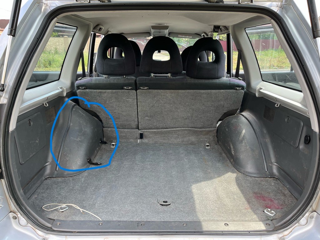

Как это снять ?
Как разобрать багажник ?
1. Держатель шторки
2. Накладка окна
3. Обшивка
И в данном случае хорошо, что у тебя ящиков нет))
С ремнём безопасности, думаю сам сообразишь)
2. Накладка окна
3. Обшивка
1. Сначала снять пол
2. Потом открутить два самореза которые внизу крепят это пластик
3. Сдернуть потянув на себя
p.s. Сиденья снимать не нужно - накладок на окнах у меня нет
Все получилось
Все получилось
