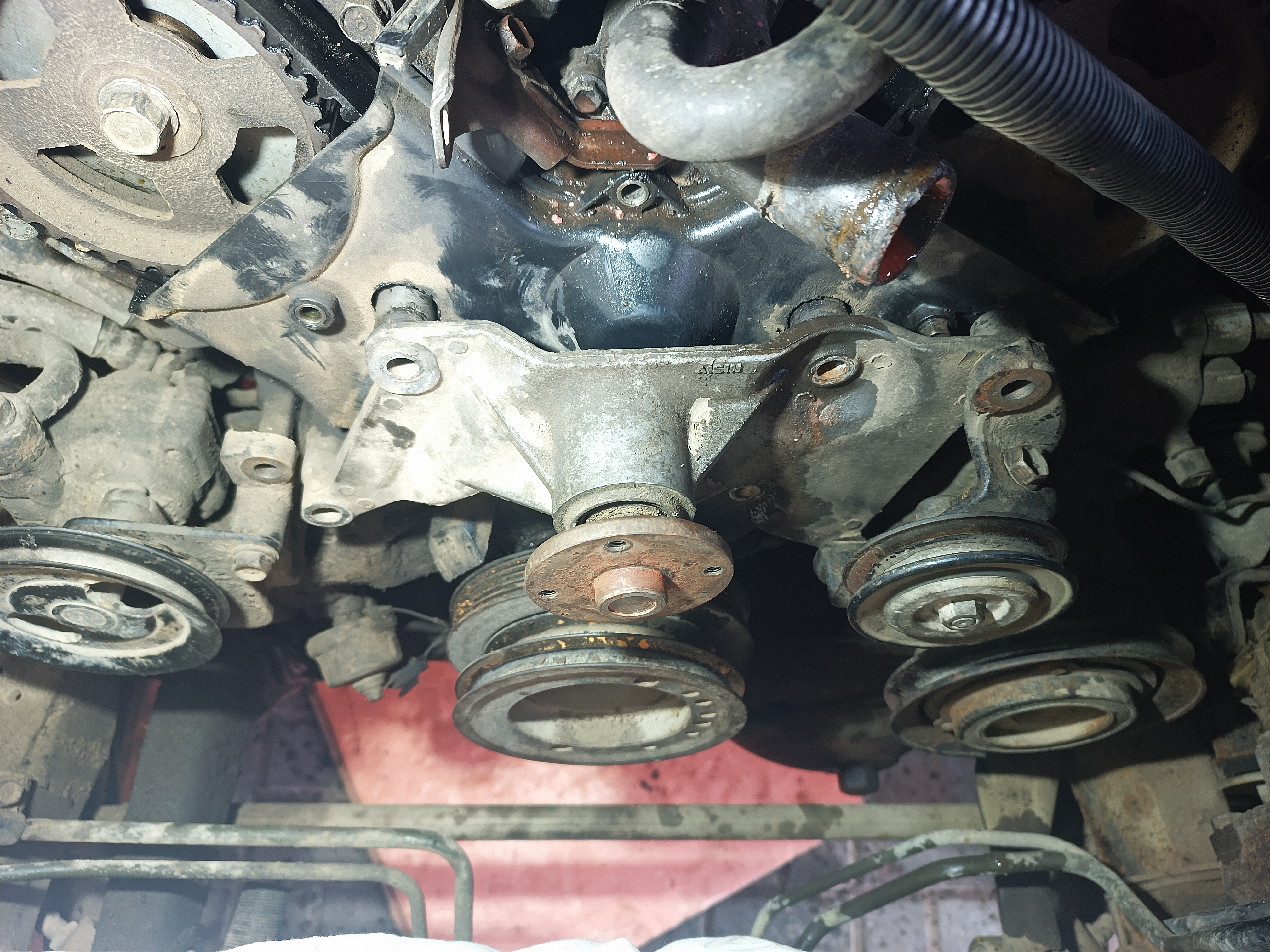

Всем хороших выходных. Не нашел поиском подскажите тему замена ГРМ 6g72 12клапанов. А именно как снять кронштейн вентилятора. Все болты открутил но штото ему мешает выйти. Или кронштейн Гур или кронштейн кондиционера. Лишние гайки крутить совсем не охота. Спасибо всем ответившим.

Я так понимаю надо снять кронштейн кондиционера. Сначала снимается компрессор потом кронштейн или можно снять не снимая компрессора?

Раз тему не убрали порядок действий на моем моторе:
1 шлем в очко флудерастов.
2 снимает компрессор кондиционера 4 болта и отодвигаем в сторону.
3 Я выкрутил передний болт кронштейна полностью а дальний слегка. Кронштейн кондиционера на нем повис и кронштейн вентилятора вышел.

Шутки шутками а вы угадали. Подшипник помпы пришлось заказать . Ну то есть помпу.

Порядок обратной сборки
1 шлем нюхать обезьяний анус поддонкоф.
2 ставим на место кронштейн вентилятора
3 ставим на место кронштейн кондиционера и прикручиваем к нему компрессор
4 ещё раз шлем в анус тупых флудерастов
