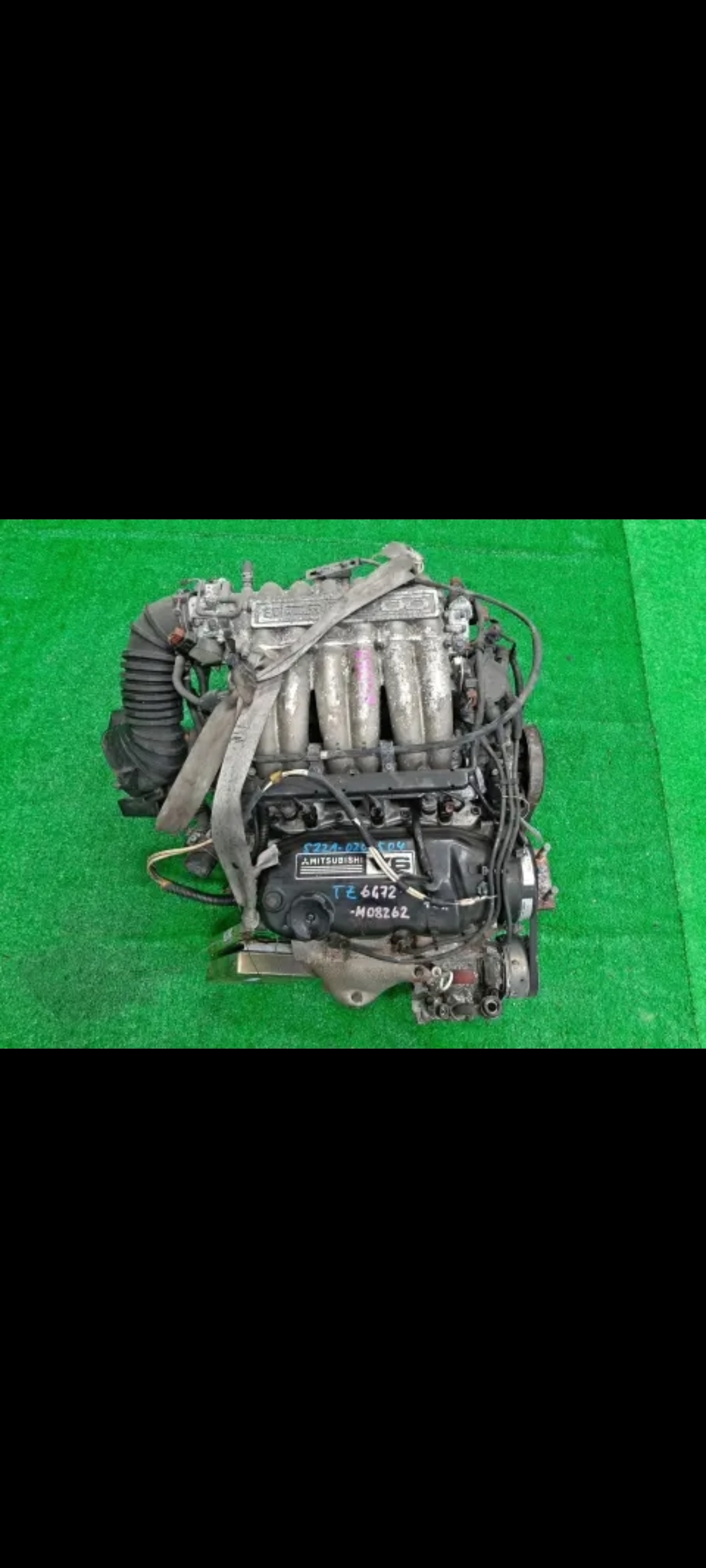

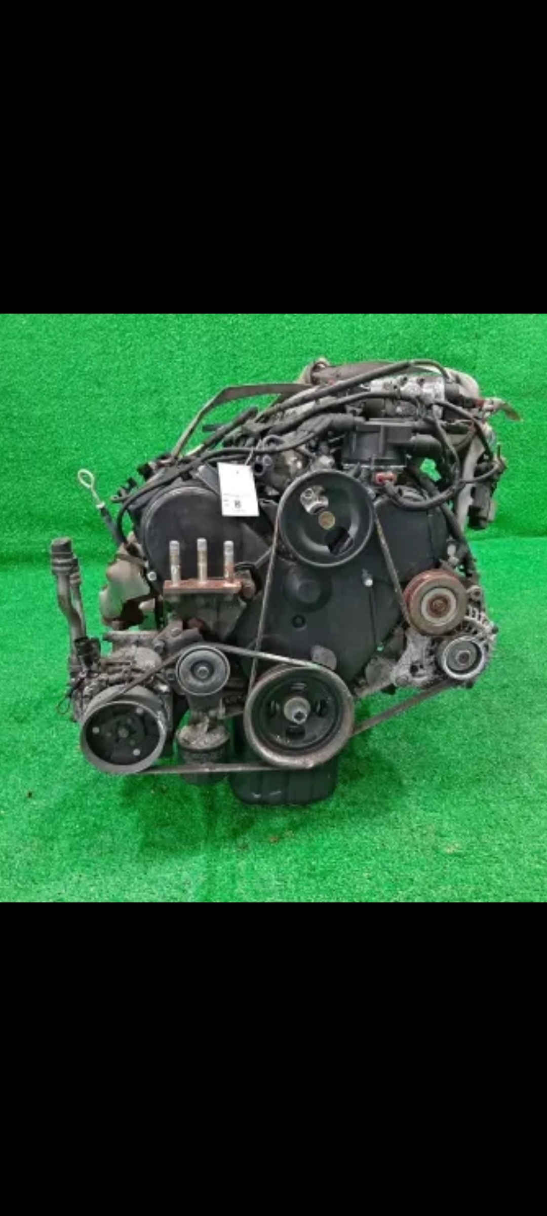

Вмталий

- dvm99
- Сообщения: 22798
- Двигатель:: 6G72, 12клап.,
- Откуда: Свердловская обл.
- Благодарил (а): 780 раз
- Поблагодарили: 1121 раз
Замена двигателя
Какой-то странный мотор. Вроде на наш походит, но не он. Генератор не там, ресивер развёрнут...
Трамблёр вообще не увидел...
Похоже, это от 3000gt
Вмталий
- Сообщения: 7
- Зарегистрирован: 12 сен 2025, 14:33
- Откуда: Абакан
Замена двигателя
Он трамблерный. Говорят, что снят с Паджеро 2 кузов V-23. Но я в этом не уверен. Может здесь есть более опытные и подскажут подойдёт ли этот двигатель на мой паджеро?
- Смирнов
- Сообщения: 3283
- Зарегистрирован: 31 янв 2005, 01:09
- Двигатель:: на бензине
- Откуда: МСК
- Благодарил (а): 15 раз
- Поблагодарили: 220 раз
Замена двигателя
Писдят... мотор явно поперечно был установлен. Фотки конечно говно но опору я явно вижу где ее не должно быть на продольном моторе. И патрубки на отопитель уходящие вправо как бэ намекают. Был опыт пытаться вкрячить поперечный 6G75 в четверик. Опыт был неудачный.
- dvm99
- Сообщения: 22798
Замена двигателя
Этого не может быт априори. Труба от ресивера упрётся в моторный щит.
- Сообщения: 20472
- Благодарил (а): 101 раз
- Поблагодарили: 1353 раза
Замена двигателя
Скорей всего Сигма. эт точно поперечник потому как кондей с права а гена с лева. кондей придется снимать .он длинней паджеровского и упирается в лапу подушки вкрячить его можно НО!!! эбли с им будет куча. от него подойдет только столбик.. весль обвес свой. и там не трамблер а распределитель на фото элементах и расположен он на левой бошке с зади. крепится к распреду. и упирается в моторный щит. На "красной" стоял такой ток DONC .. Так же у Гагарина стоял такой ж ток СОНС Так же имел опыт с 74м мотором от дебора . в зеленую вкорячивал.
- Сообщения: 20472
Замена двигателя
Много. остается только столб ( поршневая и головки). меняется все. впуск выпуск картер весь обвес. вся система охлаждения. онж тоже поперечник
