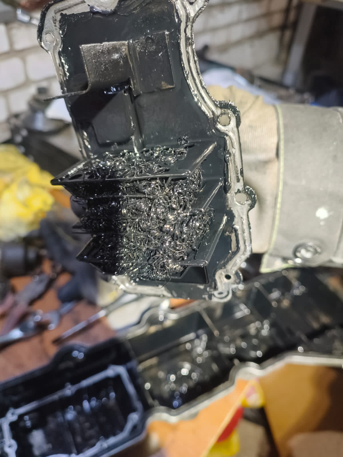

Добрый вечер.
Разбираюсь со своей паджерой с 4м40, в общем то ищу причины сильных подтёков масла по левой стороне двигателя. Снял интеркулер, масло не вытекло, как многие описывают, но оно там есть. Пишут надо сапун проверить, снял крышку, он у меня уже на винтиках, внутри перегородки с большими отверстиями и между ними мочалка железная, в интернете прочитал что так делают, но как понять правильно это или нет?
Ну и в принципе не понимаю пока что там по этой стороне сильно течь может?
Модификация сапуна из мочалки это хорошо?
видимо износ поршневой уже
мочалка поможет от части. но......
