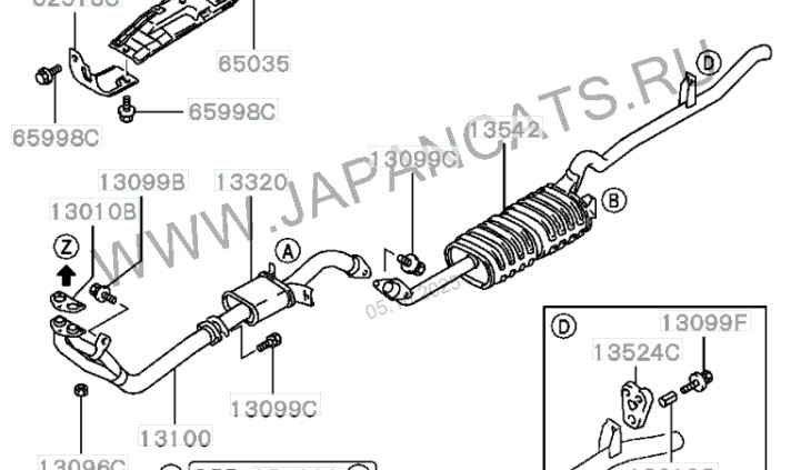

Именно про 4g54 не нашёл, но есть указание на наличие, кроме прокладки между коллектором и приёмной трубой ещё и кольца приёмной трубы асбестового. Тогда и его надо запасать перед разбором.Какие ещё кольца и прокладки ( с номерами) потребуются, выхлопную всю придётся снимать видимо, да и дефектовку провести сразу.

Прошу список необходимого для переборки выхлопной системы

1. Выпускной коллектор
2. Приемная труба
3. Резонатор
4. Глушитель

В стоке нету никакого кольца, всё напрямую. И это... У тебя в профиле не тот кузов написан.
v44w - это под дизельный мотор 2.5. Твой кузов- v32
