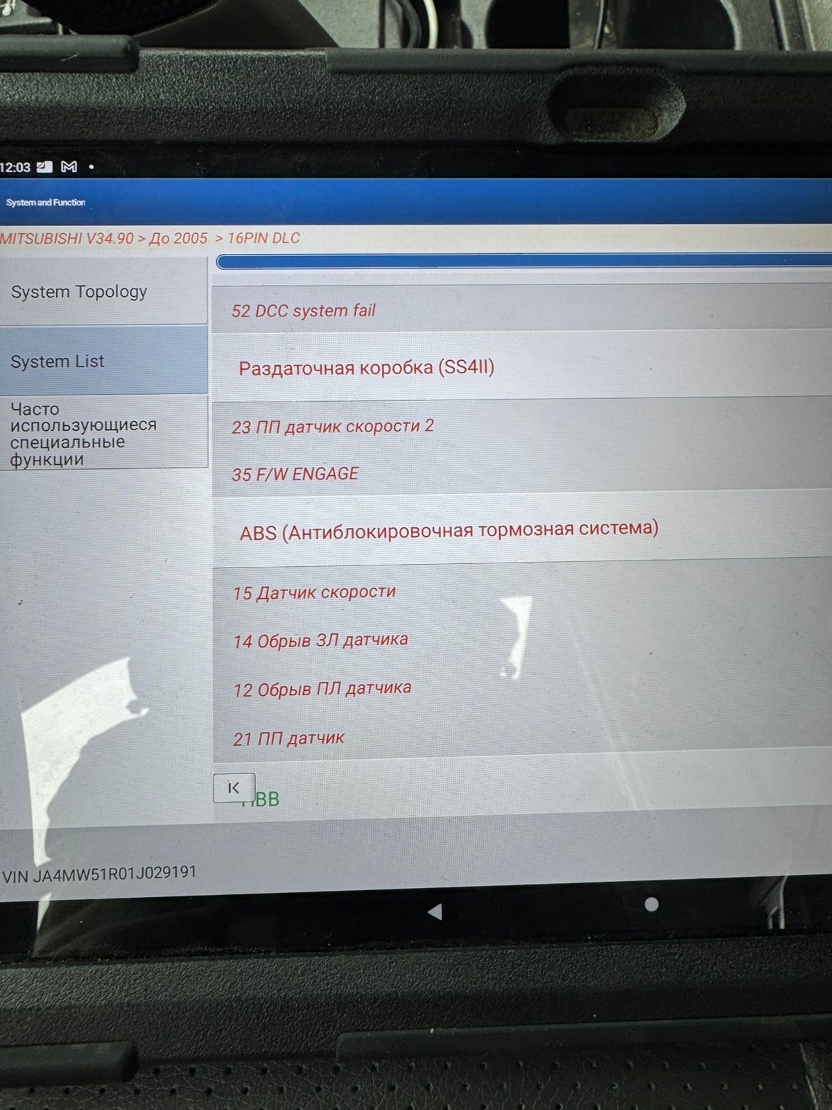

привет всем. заменил недавно ступицы в круг, а так же датчики абс. (раньше срабатывал на ровном сухом асфальте). сейчас же появилась ошибка по абс, и никак не пойму куда копать. датчики звонил, сопротивление одинаковое (1.2кОм). сравнил со старыми. диагностику с компа прилагаю.

забыл добавить, что во время замены ступицы, возникла проблема с шрусом. тоже была произведена замена. я посмотрел, зубцы там шире, чем там шире, чем на заводных шрусах. может дело в этом?

kalinka8235 писал(а): 25 сен 2025, 12:27 чем там шире, чем на заводных шрусах. может дело в этом?
Количество зубцов посчитайте
Посмотрите , не замяты ли зубцы на других колёсах после замены ступиц
Сотрите ошибки и проедьте со скоростью выше 65 км ч по прямой некоторое время
