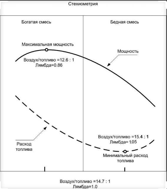

Выше я выкладывал диаграммку со стехиометрией (это теория, т.е. закон, по которому горит топливо). Сейчас покажу циферки из неё, если кто не разглядел, или не понял, или тупо поленился.

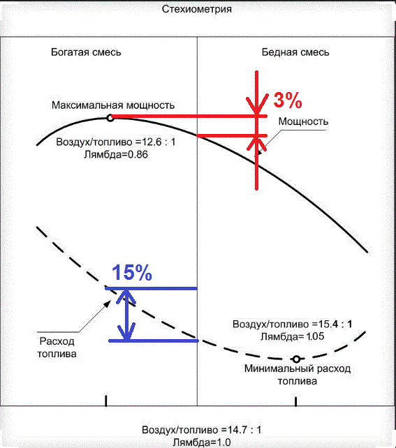

Вот эта диаграммка с моими почеркушками в виде цифер.
Но эти циферки- есть пределытого, что можно сделать чипованием, не изменяя конструкцию самого мотора. Разжую...
Верхняя кривая- мощность, нижняя- расход топлива, нижняя шкала- соотношение воздух/топливо.
Наши современные моторы оборудованы лямбдами. Лямбда-зонд нужен ЭБУ мотора, чтобы "нюхать" выхлоп и обнаруживать в нём не сгоревший кислород. Как только кислород появляется, ЭБУ сразу начинает обеднять смесь, как только не обнаруживает кислород, начинает обогащать. Это циклический процесс, он работает почти на всех режимах мотора: хоть на холостых, хоть в движении под 120км/ч, за исключением резких ускорений с газом в пол.
Вертикальная черта в середине диаграммы 14,7/1 - это и есть то стехиометрическое соотношение, которую поддерживает лямбда-зонд, причём с точностью до 1%. Это самый оптимальный режим горения топлива.
Топлива ЭБУ может кинуть в горшки сколько хочешь, а вот с воздухом- проблема. Засосёт столько, сколько может поршень (речь про атмосферник), и не более того! Т.е. для одного и того же мотора это константа...
Поэтому все игры можно делать только с топливом.
И смотрим, что же с ним можно сделать...
Максимум, которого можно достичь, обогащая смесь - это прибавка мощности 3% при стехиометрии 12.6/1.
При этом расход возрастёт на 15%.
Это теоретический предел.
Дальнейшее обогащение смеси будет лишь уменьшать мощность и значительно увеличивать расход.
Причём, штатный ЭБУ использует дообогащение при резких ускорениях (дроссель открыт более 50%),
Дообогащает до 12,6/1, и лямбда-зонд в этом режиме отключается.
Поэтому я и сказал оратору выше, что 400 л.с. с 2-х литрового мотора чиповкой- это глумливое враньё.
Без обид, но плацебо никто не отменял.
Но так-то, правильно опираться на замеры, которые конечно никто никогда не делал...
А чиповальщикам тоже детей кормить нужно.
