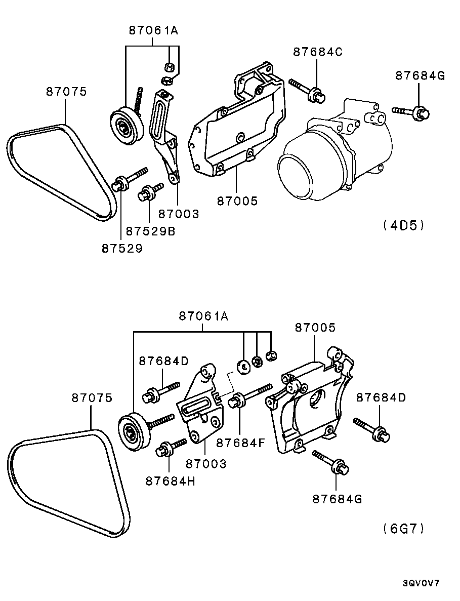

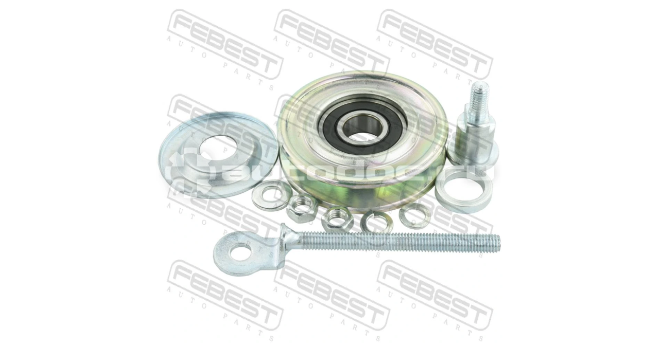

Натяжительный ролик компрессора кондиционера 4D56
MB609133 - Оригинал стоит дорого
замена на FEBEST - что то подозрительно
чем заменить может кто знает ?

Ром,я подшипник менял в свое время.за не очень дорого какой-то хороший купил,типа skf или ngn,не помню уже. лет пять ездил,так и продал

Romik, у меня этим летом каким-то образом разбило посадочное место подшипника в ролике, тоже столкнулся с выбором ролика в сборе.
В итоге нашелся:
Ролик натяжной A75 TITAN
https://ozon.ru/t/J2bf1Ds
Встал как родной, за вычетом его родного крепления.
Хз какой там по качеству подшипник, но пока работает.
В итоге нашелся:

А что подозрительного? Фебест неплохая альтернатива. Ну да, не орига. Хотя и орига бывает долго не живет.

Тоже менял подшибник

Я вскрыл пыльник промыл ,заменил смазку и пользую далее, 430 ткм.

Похоже вот такой нужен : SKF 62032RSH

Ну вот - все просто - я угадал с подшипником. SKF 62032RSH
А вот как его заменить: https://www.drive2.ru/l/9929533/
Возможно и на форуме что либо подобное есть.
Если кто знает допишите сюда.

Ромик я брал что то типа сат, он разборный на стопорном кольце
