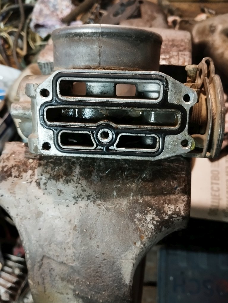

Лежал запасной ДУ, решил с него перекинуть крышку со штуцерами и с оказией зафоткал.

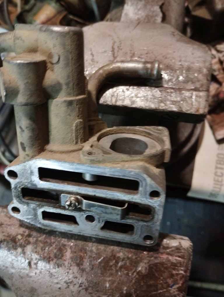

Вот располовиненный ДУ (вверх ногами):
Это его нижняя половина, где и располагается термостат, и видна его пружина.
Справа должен находиться РХХ (он снят).
Воздушные каналы- камеры сверху и снизу, средняя часть- охлаждающая жидкость.

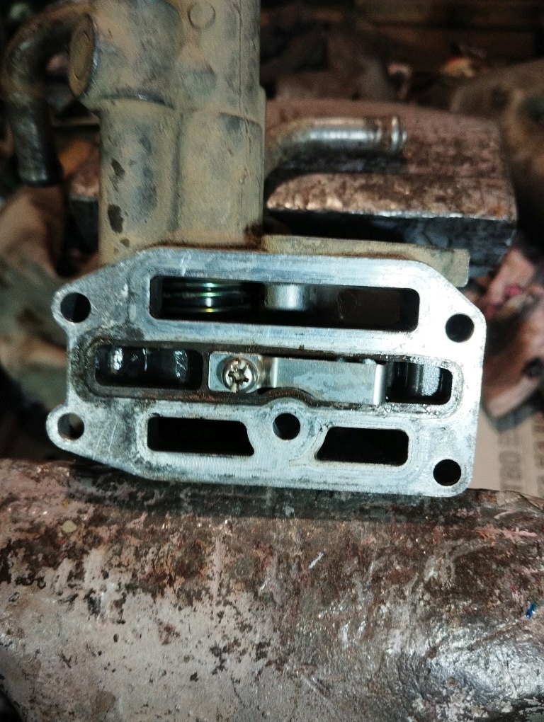

Вот не понял назначение скобы, привинченной на болт. По всей видимости это тоже может быть биметаллическая пластина, которая прикрывает/открывает напор ОЖ:

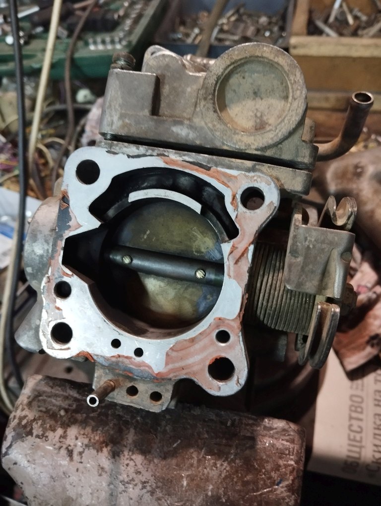

Ну а здесь верхняя половина с ответными частями полостей:
Собственно, для чего этот пост.
Тема термостата ДУ плохо раскрыта на форуме и в мануалах.
Между тем, проблемы с ним вполне возможны, и проявляться они будут при запуске, т.к. он регулирует воздушный канал параллельно с РХХ, и регулирует нехило.
Честно говоря, меня удивляло поведение машины, когда (как оказалось) ездил со сдохшим РХХ.
Заводилась она замечательно и вполне себе ездила!
На другом автомобиле с классической схемой регулировки ХХ, хрен бы я куда поехал, задолбался бы и при запуске, и при езде.
Данной системой, я так понял оснащены все старые бензиновые моторы Паджер, те что выпускались с механическим дросселем.

Недавно разбирал свой дроссель что бы прочистить его, обнаружил что кем то из прошлых владельцев была приколхожена прокладка, которая перекрывала каналы ОЖ, т.е вся эта система не работала вообще. Я эту прокладку убрал, собрал дроссель и поставил обратно. Итог - прогревочные обороты 3000. Еще, кстати, заметил что у меня нет этой скобы, которая крепится к корпусу на болт. Возможно ее сняли, забыли прикрутить, потеряли и решили исправить ситуацию при помощи этой прокладки. Вот не знаю где ее найти вообще, только если покупать дроссель-донор

Скачивай, здесь описана работа
Регулировок в нём нет, по крайней мере в моём.
Это может быть и сам термостат.
Ищи на разборках дроссель целиком. Прокладку можно купить в иномарочном магазине, она недорогая.
Я нынче с мотором возился и поставил ДУ от мотора-донора.
Прогревочные- 2200, дохрена! Поставил старый дроссель, стало 1500 примерно- то, что надо!
Это именно из-за термостата.

Ну по части раразновидностей термостатов для наглядности пойдёт! ))
Кстати, что-то такое же пружинообразное стоит на пининах, миниках.
У меня же стоит термос обычного типа, с термоэлементом, на втором фото видно его пружину, а на первом фото кругляш сверху справа - место, куда он зачеканен. Конструкция неразборная.
