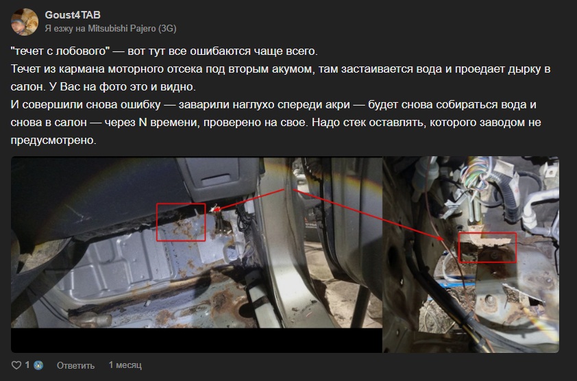

https://www.drive2.ru/l/715918959953590935/
Почитай комментарии, там форумчанин переваривает машину и показывают как еще моря образуются, помимо течи через лобовое

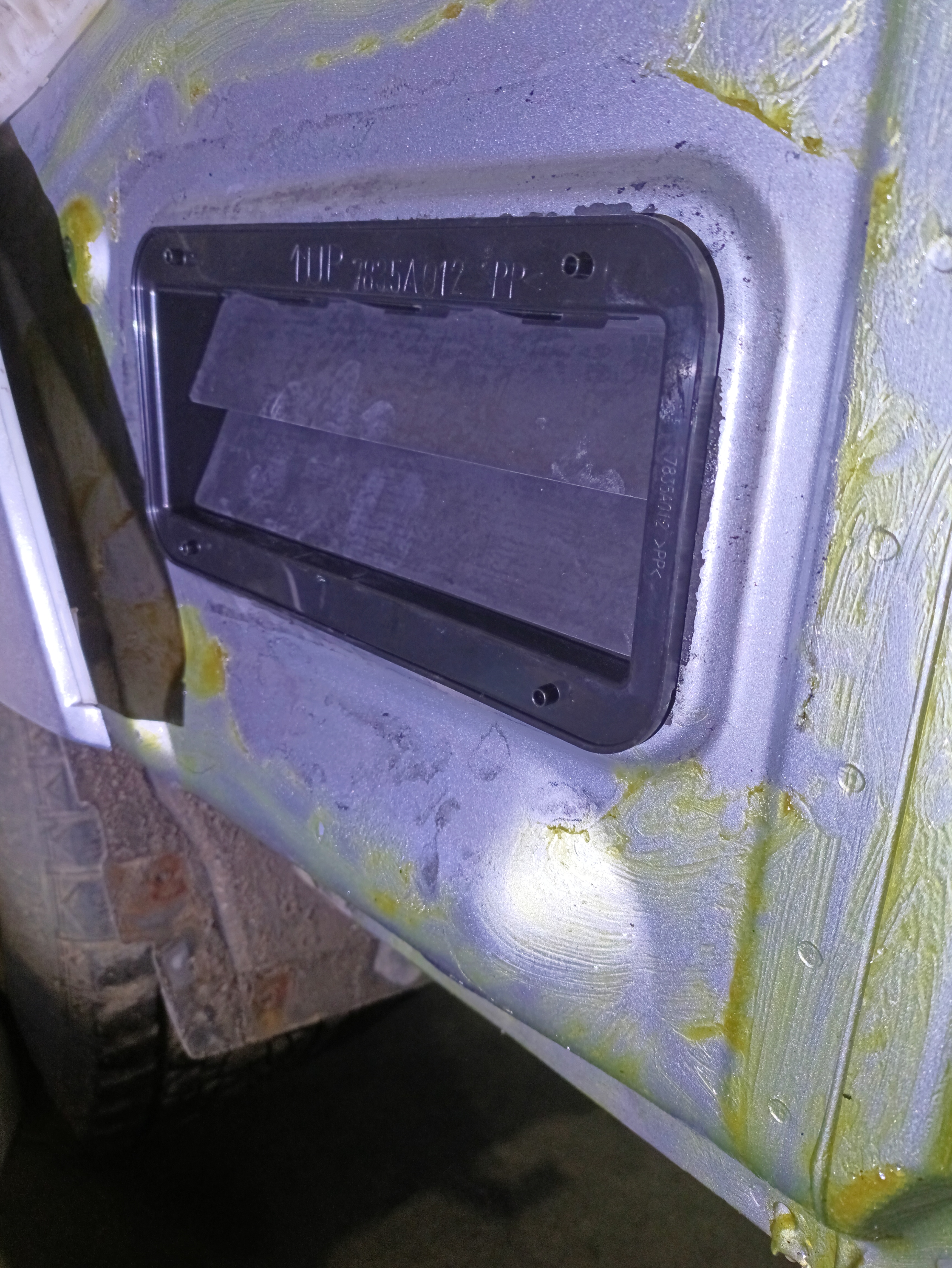

Вот низ крыла заднего у моей, такого же года.
Снимал левый угол, чтобы установить клапан который забыли поставить на заводе. Салом намазал уже я, до меня там никто не лазил. Состояние супер.
Паджеро 4 . 3.0 . 12 год.

DenVer писал(а): 05 ноя 2025, 16:59 Почитай комментарии, там форумчанин переваривает машину и показывают как еще моря образуются, помимо течи через лобовое
Да, все верно, хотя я тоже не понимаю, что там может течь... У меня вроде и резинки уставшие, но вода в обозначенных местах никогда не собирается. Но я и водосливы все всегда промываю (особенно в нишах передних арок) и не допускаю собирания кучек листьев!
Спасибо за ссылку. Нашел откуда появилась вода на пассажирском коврике. При установке стекла своротили уплотнительную резинку капота и вода потекла по передней стенке на провода которые идут из моторного отсека в салон. Там до меня какой-то электрик тянул провода и не загеометизировал место ввода. Резинку вернул на место. Спасибо!
