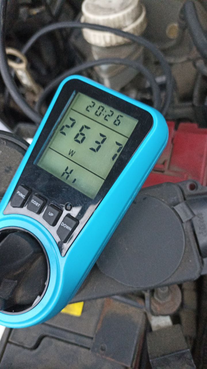

Поставил я таки подогрев 220в на машину.
После первого включения радовался 10 минут, потом жена дома включила микроволновку и радоваться я перестал - выбило автомат на столбе.
Вводные: Лунфэй 2,2кВт. Именно 2,2, старого образца. Сейчас они 2,0 и потом сразу 3,0.
Сеть стандартные три фазы 15кВт. Соответственно на одной фазе 5 кВт.
Лунфэй запитан от линии, которая присоединена напрямую к проводам со столба. Я так понимаю, выбрана случайным образом была самая потом загруженная?
Летом на этой линии чего только мощного не включал - ничего такого не было.
Ладно - надо ж понять - что не так? Сегодня взял ваттметр (на фото), запустил.
Минут 10 все работало, шланги грелись, моторчик урчал. Одно смутило - что-то он (подогреватель) не 2,2 оказался, а очень даже 2,637 по факту.
Ну думаю - ладно, надо наверное их с микроволновкой не включать, просто на другую цепь перекинуть. Ну и пока я эту мысль думал, выбило леграндовский автомат прямо на этой цепи. Автомат - 16А, что, если верить инторнетам, не много ни мало а все же 3,52 что - как ни крути - сильно больше моих полученных 2,6
Вопросы. Кто виноват? Ну и потом уже - что делать...

Лучше, конечно, замерять сам ток а не ватты.
Проверь для начала что везде все контакты нормальные и кабель везде нормально в автоматах закреплен.
Сильно не вникал но:
2,6кВт это (P=IU) ок 11-12А тока.
Если у тебя на входе 15кВт (грубо /3/220/0,92) = 24,7А на фазу. Микроволновка ест копейки.
Автомат 16А (3,5кВт).
Давать советы не видя что там у тебя по факту сложно.
1. Проверить что везде все нормально вставлено и затянуто.
2. Выбивает диф, узо или по току? Может в этой китайской фигне с прогревом появляется КЗ или утечка.

Не такие уж и копейки, 1кВт как минимум! (я не думаю, что Паша маленькую, нЕмощную себе позволит
Получаем 2,637 + 1= 3,637 кВт.
16А выбьет, ничего удивительного.

бывает автоматы тупят. написано 16А,а вышибает уже при 10. но это обычно со временем происходит,годиков через несколько.
ЗЫ: печка СВЧ не копейки жрет! а нормально она жрет,как выше и писали. при включении магнетрона 1.5 кВт точно потребляет!

Так, истчо раз.
Когда супруга включила микроволновку, выбило 25А пакетник на столбе.
Когда я экспериментировал уже без микроволновки, выбило 16А пакетник на котором висит розетка, к которой я подключал подогреватель.

Тогда одно из двух (и можно даже без приборов): либо автомат неисправен, либо подогреватель.
Я бы начал с замены первого, поскольку это проще имхо, чем выковыривать подогреватель.
А уж если и другой автомат будет срабатывать, то решай,сам, что делать с неисправной приблудой.

Таки на то, что формально нагреватель жрет сильно меньше номинала пакетника, в случае исправности пакетника не смотреть?
Попробую на другую линию, их есть у меня.

Тем что это не китайский замерятель хз чего и сразу будет видно потребление на фазе.
Автомат 16А в зависимости от характеристики(ABC) вышибет не при 16А а при 18 или даже больше.

Где ж я клещи возьму не китайские? Такой же примерно замеритель и получу.
Кстати моя игрушка достаточно точно измеряет - условно, если конвектор киловатт - ваттметр столько и показывает. Отличия плюс-минус в третьем знаке, что вполне достойно.
По фазе? Клещи умеют не только то, что в данный момент на данном проводе?

В целом, раз срабатывает задолго до предела, значит где-то косяк: либо в потребителе, либо в автомате.
