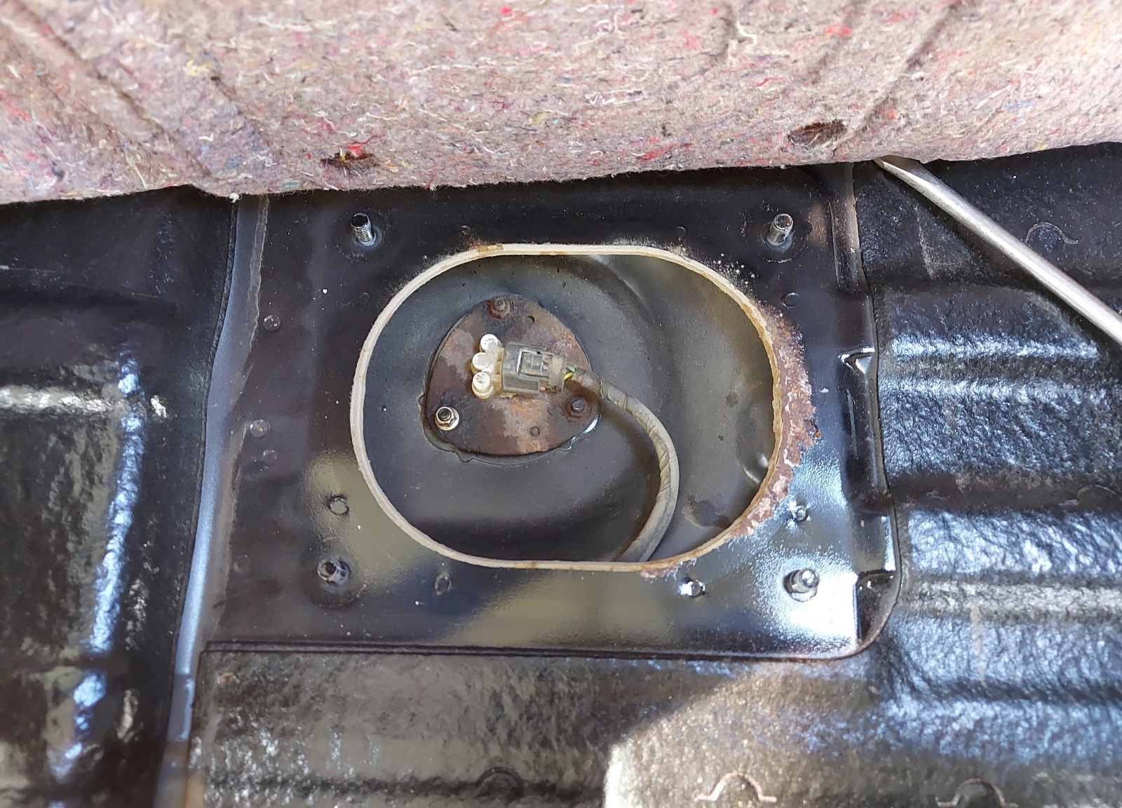

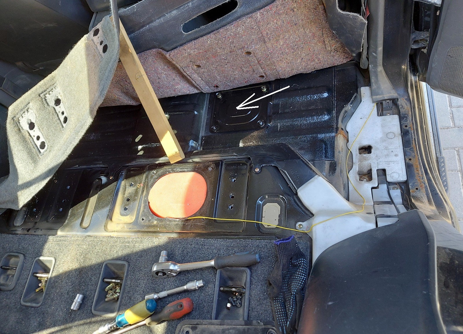

seregaad писал(а): 08 дек 2025, 10:21 Танцы с бубнами продолжаем вокруг датчика положения топлива - на выходных снял покрутил повертел
Вопрос про снял/повертел, я так понимаю, что снимали датчик топлива без снятия бака? как там подлезть вообще?

ГАНС писал(а): 22 янв 2026, 16:54 как там подлезть вообще
Не уверен как у тебя, а меня дркО под сидением, если вперёд сдвинуть "Аля выйди я сяду" )))

ГАНС писал(а): 22 янв 2026, 16:54 как там подлезть вообще?
все верно, он в районе между передним и задним сиденьем
Двигаем вперед сиденье переднее, снимаем заднее, у меня иначе ковролин не поднять, соответственно отстегиваем боковой пластик (тоже из-зи ковролина) и там лучок ближе к центру салона. Не очень удобно, но в целом процедура не сложная. Фонарь набор трещоток маленьких + пару тройку крепких матерных и все нормально.

seregaad писал(а): 23 янв 2026, 09:58 Двигаем вперед сиденье переднее, снимаем заднее, у меня иначе ковролин не поднять, соответственно отстегиваем боковой пластик (тоже из-зи ковролина) и там лучок ближе к центру салона. Не очень удобно, но в целом процедура не сложная. Фонарь набор трещоток маленьких + пару тройку крепких матерных и все нормально
Как всё сложно...
У меня прям в ковролине вырезано аккуратно...
