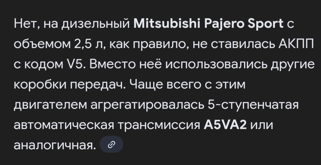

Всем добрый. Продолжаю воевать с коробкой. Диагност был занят. Завтра сожаю его с собой. И еду ложить коробку. Что бы прсмотреть все параметры всех датчиков и тд. И сегодня был диалог в сервисе интересовался про ремот, цены, гарантии, наличие запчастей и тд. В итоге удивило следующее. По вину бъется одна коробка. А на табличке под копотом другая (v5a5a). При этом и в сервисе и гуг говорят что эта коробка не шла на дизель2, 5. Она шла на 3 литровый бензин. Посмотрим что завтра пркажут датчики. P. S. Теперь меня не покидают мысли что за коробка у меня стоит по факту)

Бегите от этих специалистов.......
