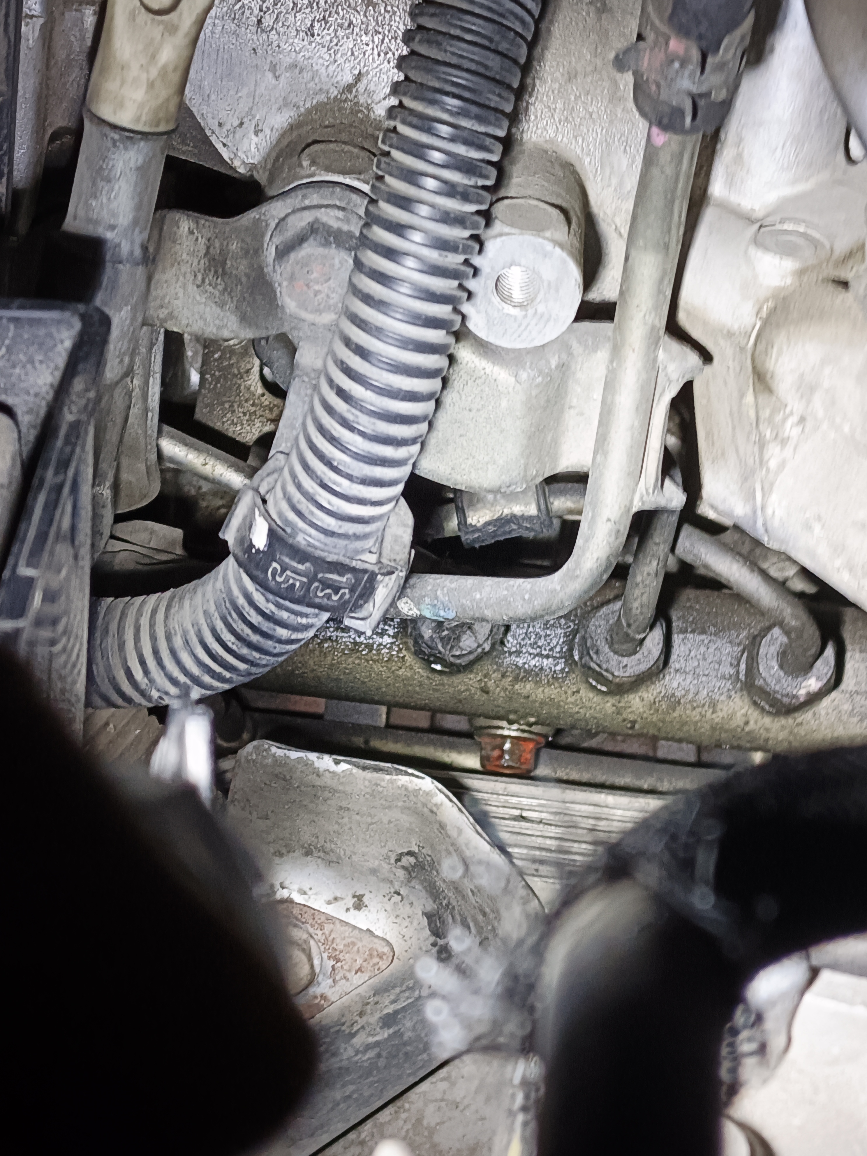

Доброго времени суток! В конце апреля этого года начала протекать топливная трубка, причём текло практически ручьём. Пока ждал новую трубку, решили попробовать подогнать старую, в итоге течь прекратилась. Летом опять начала сопливиться, решил провести эксперимент и замазал герметиком, течь прекратилась. И вот пару дней назад опять начало сопливиться, я так понимаю что протекает по резьбе.
Кто-нибудь сталкивался с подобным? Почему в итоге течь не регулярная?

Потому как и давление в рампе не постоянное.
Течет не по резьбе а по конусу.
А пытаться замазать трубки с давлением под 2000 кг.
Такое первый раз встречаю.)

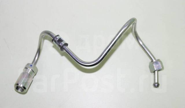

Т е. в том месте где трубка выходит из штуцера?
Сообщения: 57293
Благодарил (а): 1020 раз
Поблагодарили: 4759 раз
Потекла топливная трубка
Taifun
Сообщения: 37
Зарегистрирован: 03 мар 2015, 02:19
Мой автомобиль(и):: Паджнро Спорт 2
Сообщение Taifun »
Да, у меня есть такая )
