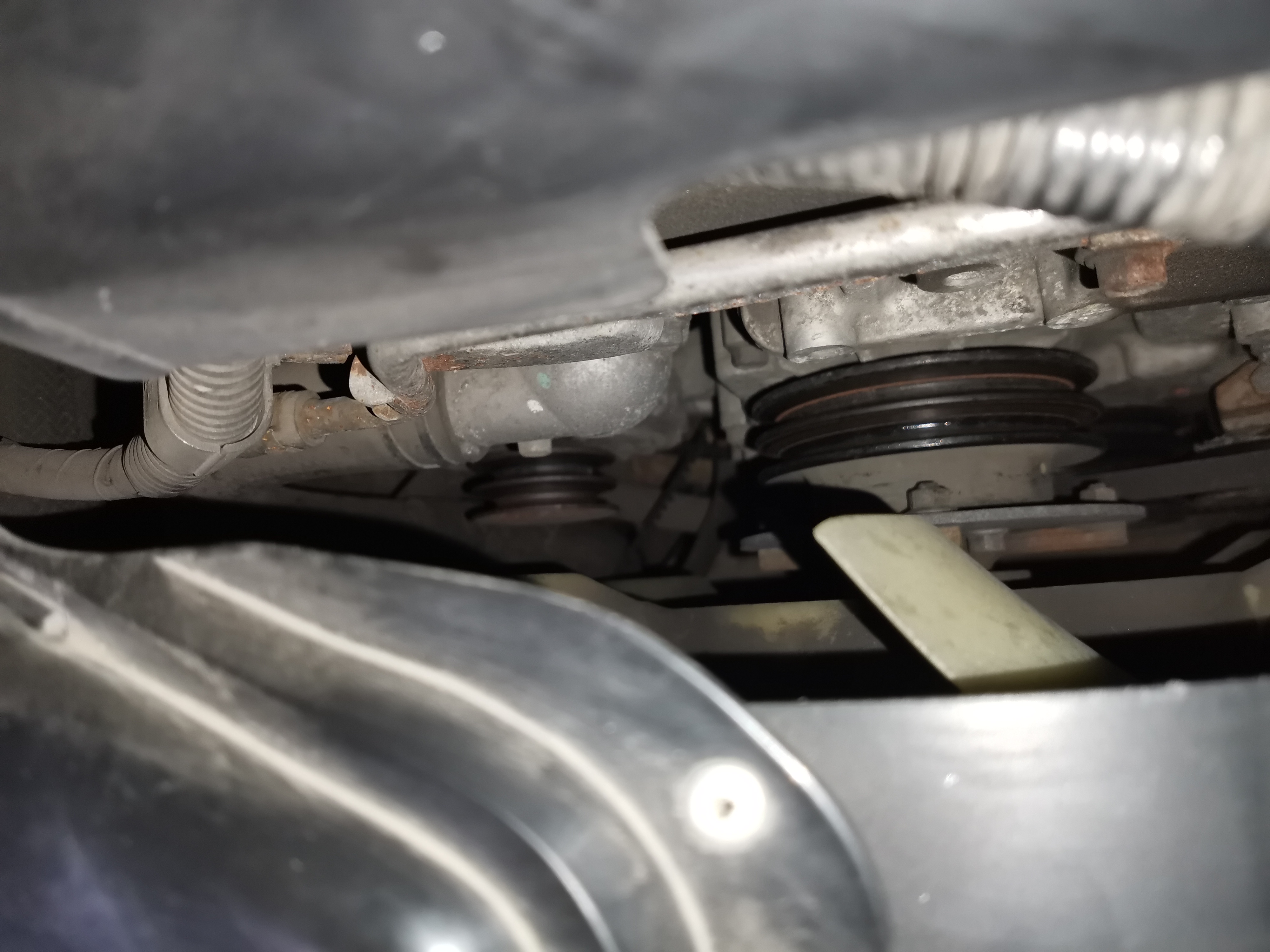

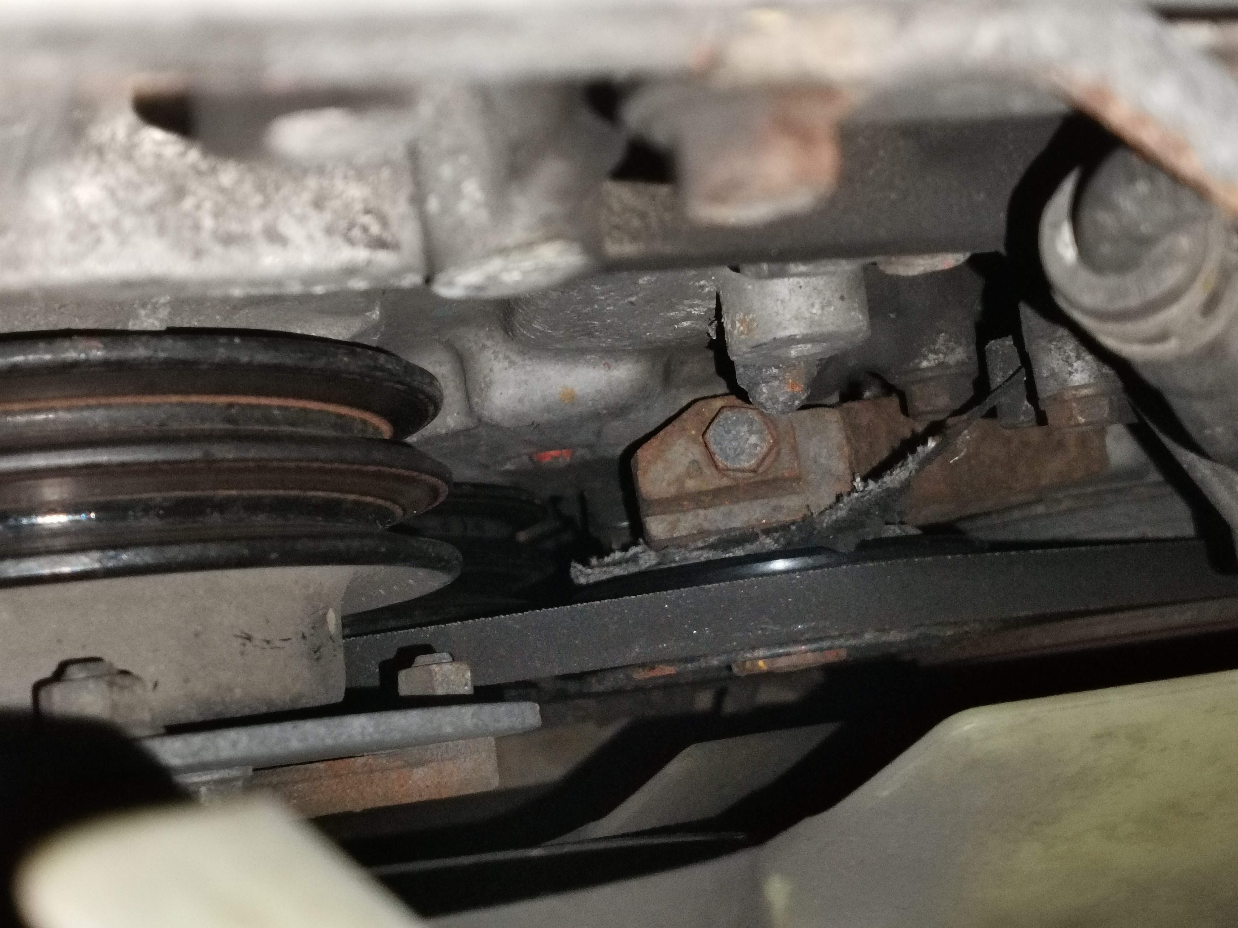

Ещё вопрос. Судя по фотографиям, у меня один ремень гены под замену или два ремня?

4м41 На трассе оборвало ремень гены и перегрев
Мотор достаточно терпеливый, но..... всяко бывает.
А вот ставить всякую куйню не стоит. Почему так говорю?! Орига никогда не шла "зубастая".
Почему нужна орига?
Да потому что орига идёт парой, режется с одной трубы и сразу пакуется вместе.
Шанс что так будет у другого производителя, ничтожно мал.
А когда два ремня разной длинны, один работает с большей нагрузкой. И при его обрыве он попадает под второй и скидывает его.
В данной ситуации если нет ориги, то лучше будет поставить один ремень.....

Понял. А у меня судя по фотографиям два ремня на замену? Как один то если там я так понимаю генератор и помпа?
И ещё пожалуйста по поводу шкива? Он мог пострадать из за этого как думаете?
Возьмерку сразу видно если например шкив?

Да парой связанные. 1340A032
И кондейный один MR148322
Двигатель проворачивать ПРОТИВ ВРАЩЕНИЯ НЕЛЬЗЯ.
Если это произошло, нужно перевзводить натяжитель цепи ГРМ. ОБЯЗАТЕЛЬНО.

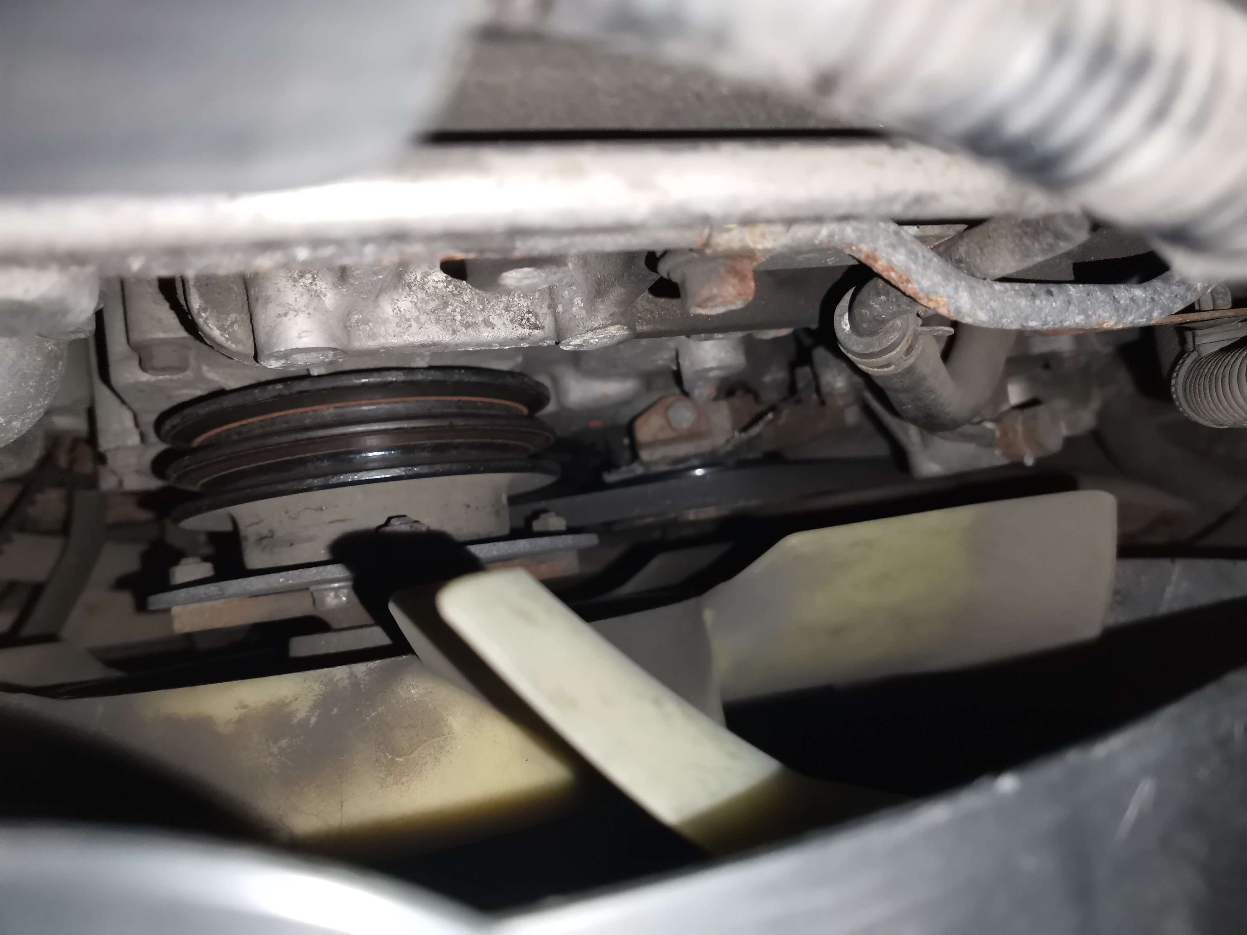

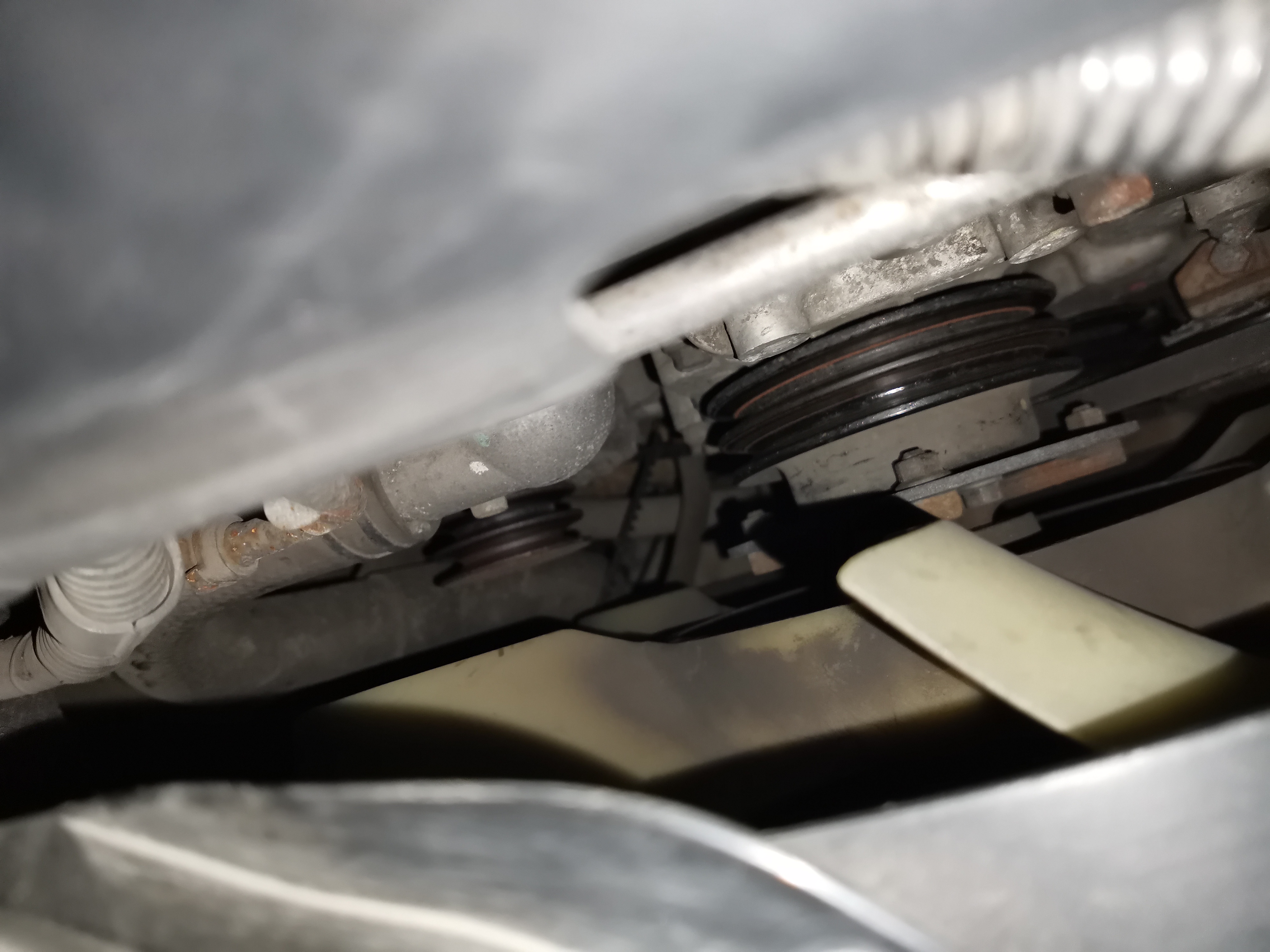

Да Я чё то запутался. Позвонил в сервис они говорят там всего два ремня под капотом.У меня в данный момент На двух роликах нет ремня, а на одном есть. Вы мне скажите сколько там ремней и что именно заказывать?
Я сейчас ниже ещё фотографии прикреплю, там может получше видно будет.
А блин куда крутить то и за что крутить и смогу ли я за шкив или ролик провернуть колено?) и относительно если смотреть на машину спереди да, то по часовой или против раз уж так?)
Сейчас тут начитался темы, камрад сверху ссылку скинул но до 3й страницы только. Там ему и про термостат и крышку и многое другое.

В общем я заказал 3 ремня оригинал потому что в магазине мне сказали там три ремня. 1400 и 800 за 3 ремня. Попробую сам поменять. Если встряну то вызову какого нибудь мастера на выезде.
А то и правда что нибудь крутану не в ту сторону. Спасибо

Какие в зад ролики?!!!
Где есть ролик, ремень на месте.
И ролик новый судя по фото.
Нечего ставить шнягу. Выше же всё разжевал.)

Хотя нет. Ролик старый, просто "полирнуло" оборванным ремнём.)
Но это сути не меняет )
