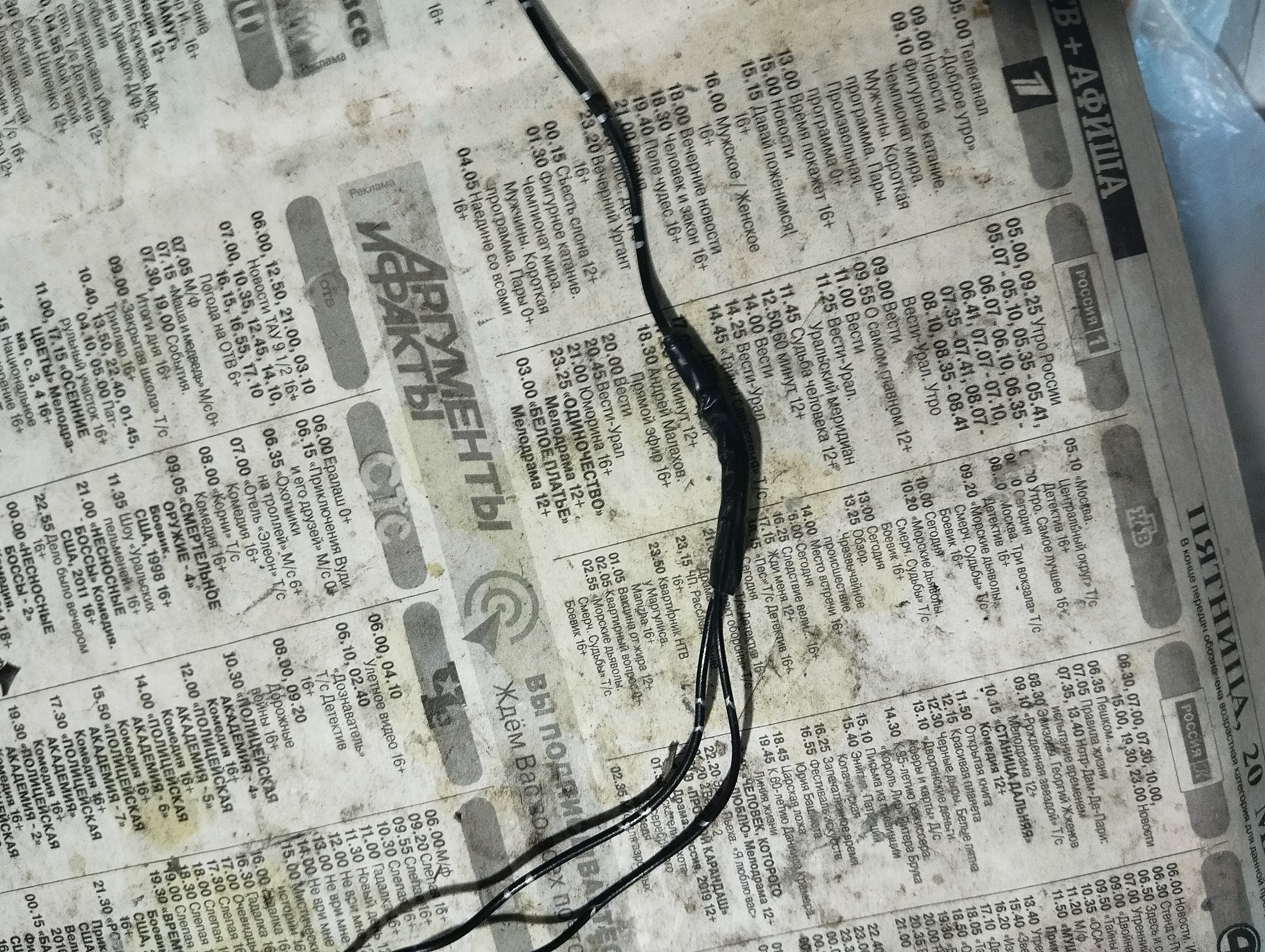

Лёш, вот специально сфоткал тебе, что есть внутри косы, и таких развилок по массе в ней полно! В моторном отсеке тоже...
Под этой изолентой обжимка, если под неё из-за старости попала вода, то привет!
