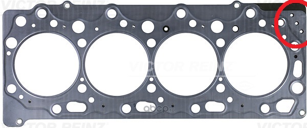

Anyman писал(а): 11 янв 2026, 14:18 На боку блока?
В правом верхнем углу отмечены три отверстия. Это самая толстая.
Естественно с двумя тоньше, с одним ещё тоньше.
Также идентификационная метка как на вашей картинке с маркировкой к примеру D5-179 тоесть это 1005D179

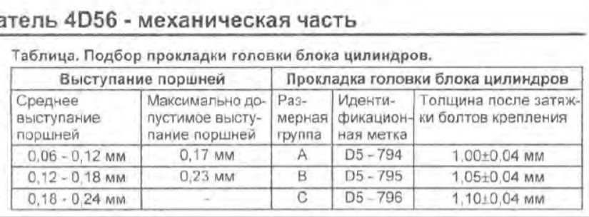

SNOOPER писал(а): 11 янв 2026, 23:49 Также идентификационная метка как на вашей картинке с маркировкой к примеру D5-179
А в Руководстве от Легиона указана другая маркировка.
Не D5-179, а D5-796

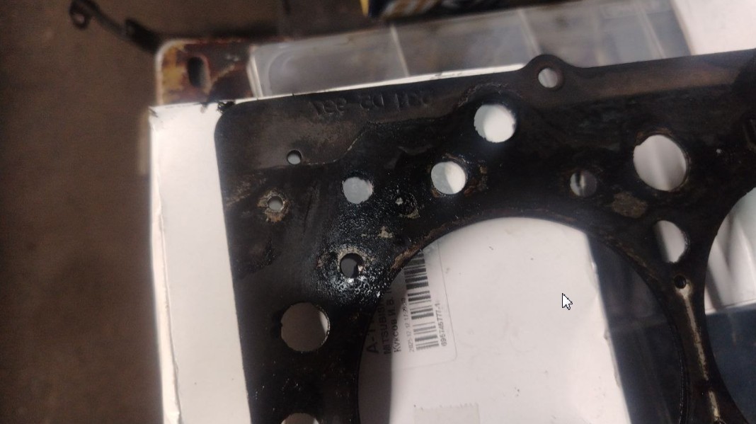

Нашли отверстия.
По отверстиям получается, что вторая, т. е. - B.
Сообщения: 57490
Поблагодарили: 4803 раза
Выбор толщины прокладки ГБЦ Двигатель 2.5 4D56 (178 л.с.)
Да 1005B997
Она же 1005D178

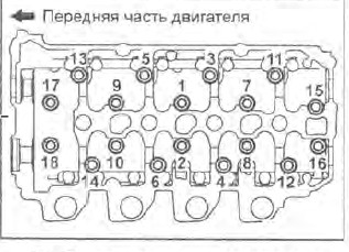

Подскажите ещё про момент затяжки болтов ГБЦ.
Как правильно расшифровать эту строку?
Cylinder head bolt: 78 ± 2 → 0 → 29 ± 2 → +90° → +90°
(1) В два - три приема затяните все
болты моментом 78 ± 2 Н · м в порядке,
указанном на рисунке .
(2) В два - три приема полностью
ослабьте все болты в порядке, обратном
указанному на рисунке .
(3) В два - три приема затяните все
болты моментом 29 ± 2 Н·м в порядке,
указанном на рисунке.
(4) Доверните все болты на 90° (1/4
оборота, из положения "А" в положение
"В") в порядке , указанном на
рисунке выше.
(5) Окончательно доверните все
болты на 90° (1/4 оборота, из положения
"В" в положение "С") в порядке
, указанном на рисунке выше .
Правильно?
Сообщения: 20460
Благодарил (а): 101 раз
Поблагодарили: 1350 раз
Да именно так: тянется 78нм. затем отпускается в ноль, тянем по новой 29нм. и два раза по 90гр

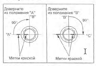

алексей - Маленький Мук писал(а): 13 янв 2026, 09:09 тянем по новой 29нм. и два раза по 90гр
А метки краской, как на картинке, наносятся самостоятельно, как вспомогательные, после затяжки до 29нм?
Сообщения: 20460
Эт пофиг от куда начанать тянуть, нужен угломер. ( надеюсь он есть у ваших сервисменов :) выж не всегда можете его составить именно "горизонтально" . главное выдержать 90гр. шкала у угломера поворотная
Сообщения: 57490
Anyman писал(а): 13 янв 2026, 09:32 А метки краской, как на картинке, наносятся самостоятельно, как вспомогательные, после затяжки до 29нм?
Да. Затягиваешь 29 н/м затем наносишь метку.
Метка для того чтоб не пропустить какой болт тянул.

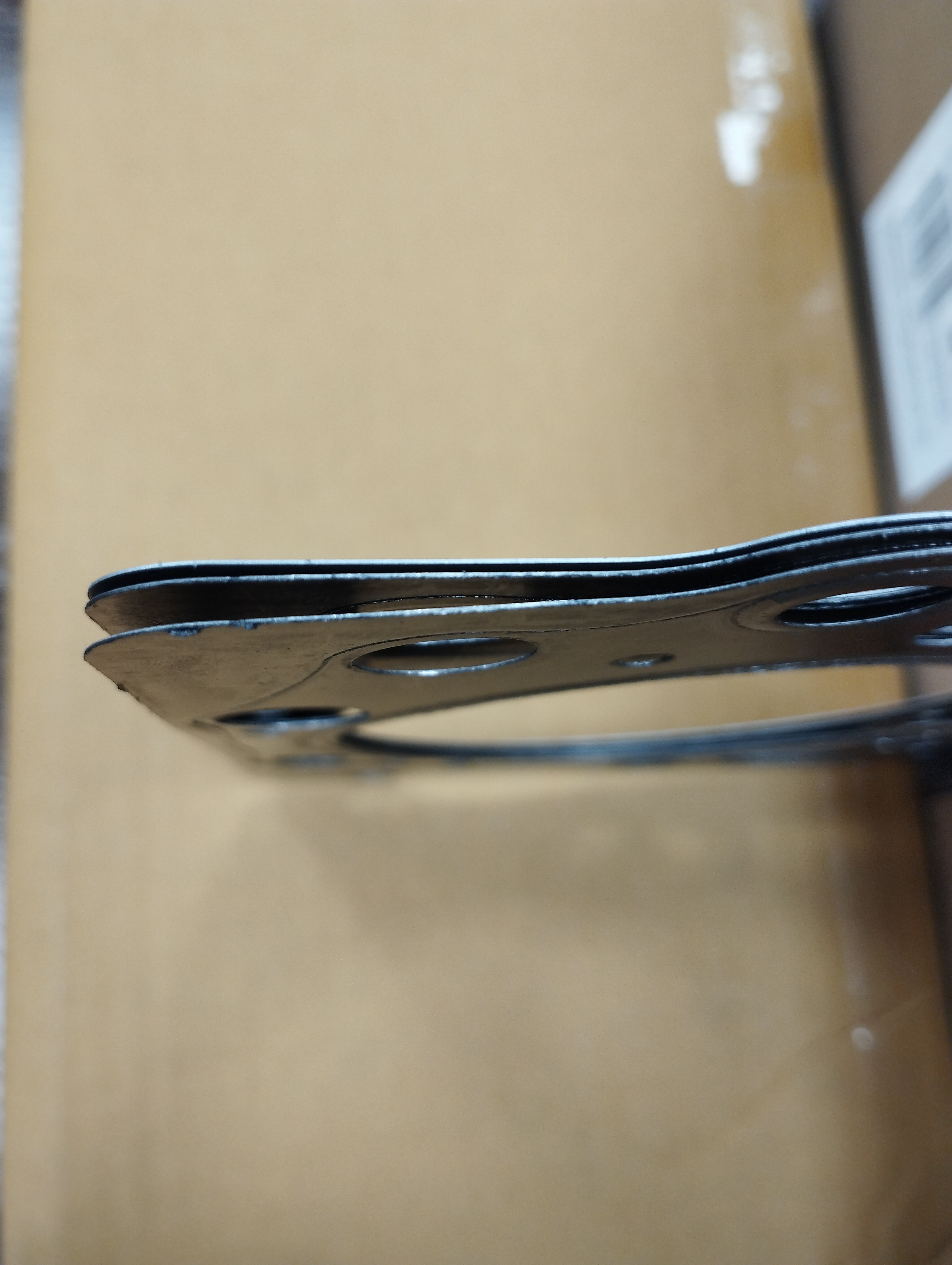

Пришла прокладка.
Она состоит из трёх независимых слоёв, это нормально?
Сообщения: 20460
Да . это нормально
